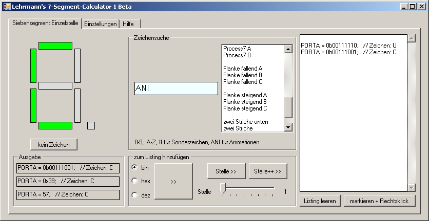

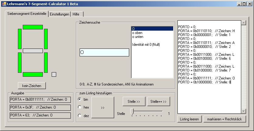

Siebensegment Editor Version 1
OP #2085112
Servus Zusammen,
nachdem ich in letzter Zeit mit vielen Siebensegmentanzeigen gearbeitet
habe, habe ich mir wegen des Workflows ein kleines Tool zusammengetippt
das die Arbeit gerade bei vielen Zeichen vereinfachen soll.
- VB.net, nur Windows, erfordert dot.net Framework (leider)
Von großer Übersicht kann man nicht sprechen - es ging mir auch eher um
Funktionalität.
Ein kurzer Abriss:
- Ausgabe in beliebig festlegbaren Syntax (C, ...)
- binäre, dezimale und hexadezimale Darstellung auswählbar
- vorgegebene Zeichendatenbank mit ca. 100 bis 150 Zeichen. Bei
Gleichheit des ausgewählten Zeichens mit einem Anderen ergeht ein
Hinweis.
- Animationsvorlagen und Sonderzeichen
- Zeichen on-the-fly jederzeit veränderbar (durch Klick auf die Anzeige)
- Automatik für bis zu 8 Siebensegmentstellen
- auf Wunsch automatischer Sprung zur nächsten Siebensegmentstelle
Das Programm ist jetzt nichts Besonderes - für Unerfahrene vielleicht
ganz hilfreich. Für Erfahrene nimmt es Arbeit ab, wenn viele Zeichen
ausgegeben werden müssen.
Das Programm speichert die benutzerdefinierte Einstellungen in der
Registry ab (31 Werte). Eine Internetverbindung wird zu keiner Zeit
aufgebaut. Größe 112 kB.
Beim ersten mal Starten: Bitte im Tab 'Einstellungen' ganz unten rechts
Standartwerte anklicken und bestätigen. Ab dem zweiten Programmstart
sind benutzerdefinierte Werte verfügbar (werden beim Schließen
automatisch gespeichert).
Bitte meldet euch bei
- Fehlern und Verbesserungsvorschlägen
- Anregungen (neu Funktionen, fehlende Zeichen in der Datenbank, ...)
Viel Spaß

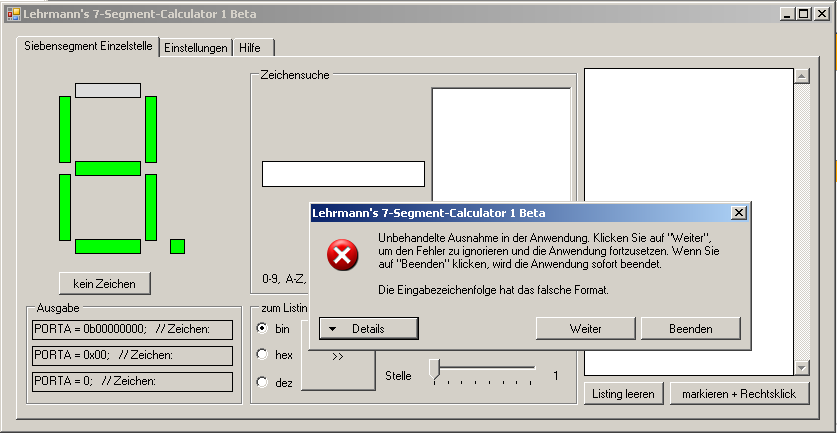

#2092041
bei mir spinnt das Programm. Es kommt ständig so eine Fehlermeldung,
wenn ich irgendwas anklicke in dem Programm. Ausser wenn ich die Reiter
durchschalte, dann passiert es nicht.
Informationen über das Aufrufen von JIT-Debuggen
anstelle dieses Dialogfelds finden Sie am Ende dieser Meldung.
************** Ausnahmetext **************
System.FormatException: Die Eingabezeichenfolge hat das falsche Format.
   bei System.Number.StringToNumber(String str, NumberStyles options, NumberBuffer& number, NumberFormatInfo info, Boolean parseDecimal)
   bei System.Number.ParseInt32(String s, NumberStyles style, NumberFormatInfo info)
   bei System.Int16.Parse(String s, NumberStyles style, NumberFormatInfo info)
   bei System.Convert.ToInt16(String value)
   bei siebensegmentcalc.Form1.anzeige()
   bei siebensegmentcalc.Form1.Label8_Click(Object sender, EventArgs e)
   bei System.Windows.Forms.Control.OnClick(EventArgs e)
   bei System.Windows.Forms.Control.WmMouseUp(Message& m, MouseButtons button, Int32 clicks)
   bei System.Windows.Forms.Control.WndProc(Message& m)
   bei System.Windows.Forms.Label.WndProc(Message& m)
   bei System.Windows.Forms.Control.ControlNativeWindow.OnMessage(Message& m)
   bei System.Windows.Forms.Control.ControlNativeWindow.WndProc(Message& m)
   bei System.Windows.Forms.NativeWindow.Callback(IntPtr hWnd, Int32 msg, IntPtr wparam, IntPtr lparam)

Ich nutz Windows 7 Home Premium
MfG Tom

Gast #2150624
ja ha ha, das sah fast genauso aus und schwirrte hier irgendwo im Forum
rum. Es war etwas einfacher gestrickt und man konnte auch 14 und 16
segment anzeigen damit beakkern.
Ich habe diese Fehlermeldung wenn ich z.B. auf ein Segment klicke nach
dem Starte. Habe XP und Studio 6.0. Ist alles schon etwas älter...
M.
