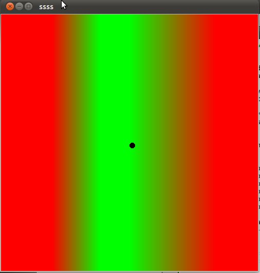

Gast #2086562
es ist auf jeden Fall sinnvoll, wenn du zuerst einmal eine definierte
Zeichenfläche erstellst. Also der "scene" eine für deine Anwendung
sinnvolle Größe zuweist. Somit kannst du in einem festen
Koordinatensystem zeichnen und die Darstellung in der "GrapphicsView"
dann ggf. über die Transformationsmatrix anpassen.
Das Ganze sieht dann ungefähr so aus (Bild dazu im Anhang):
MainWindow::MainWindow(QWidget *parent)
    : QMainWindow(parent)
    QGraphicsView *view = new QGraphicsView(this);
    setCentralWidget(view);
    QGraphicsScene *scene_color_bar = new QGraphicsScene(0, 0, 500, 500);
    view->setScene(scene_color_bar);
    int width = scene_color_bar->width();
    QLinearGradient gradient(0, 0, width, 0);
    gradient.setColorAt(0.000, Qt::red);
    gradient.setColorAt(0.200, Qt::red);
    gradient.setColorAt(0.383, Qt::green);
    gradient.setColorAt(0.500, Qt::green);
    gradient.setColorAt(0.833, Qt::red);
    gradient.setColorAt(1.000, Qt::red);
    QBrush brush(gradient);
22
    scene_color_bar->setBackgroundBrush(brush);
23
24
    QPen Pen;
25
    Pen.setColor(Qt::blue);
26
    Pen.setBrush(Qt::SolidPattern);
27
28
    int MarkerPos = 250; // Messwert
29
    scene_color_bar->clear();
30
    scene_color_bar->addEllipse(MarkerPos, 250, 10, 10, Pen, Qt::SolidPattern);
31
Allerdings bin ich mir nicht wirklich sicher, was du genau erreichen
möchtest.
