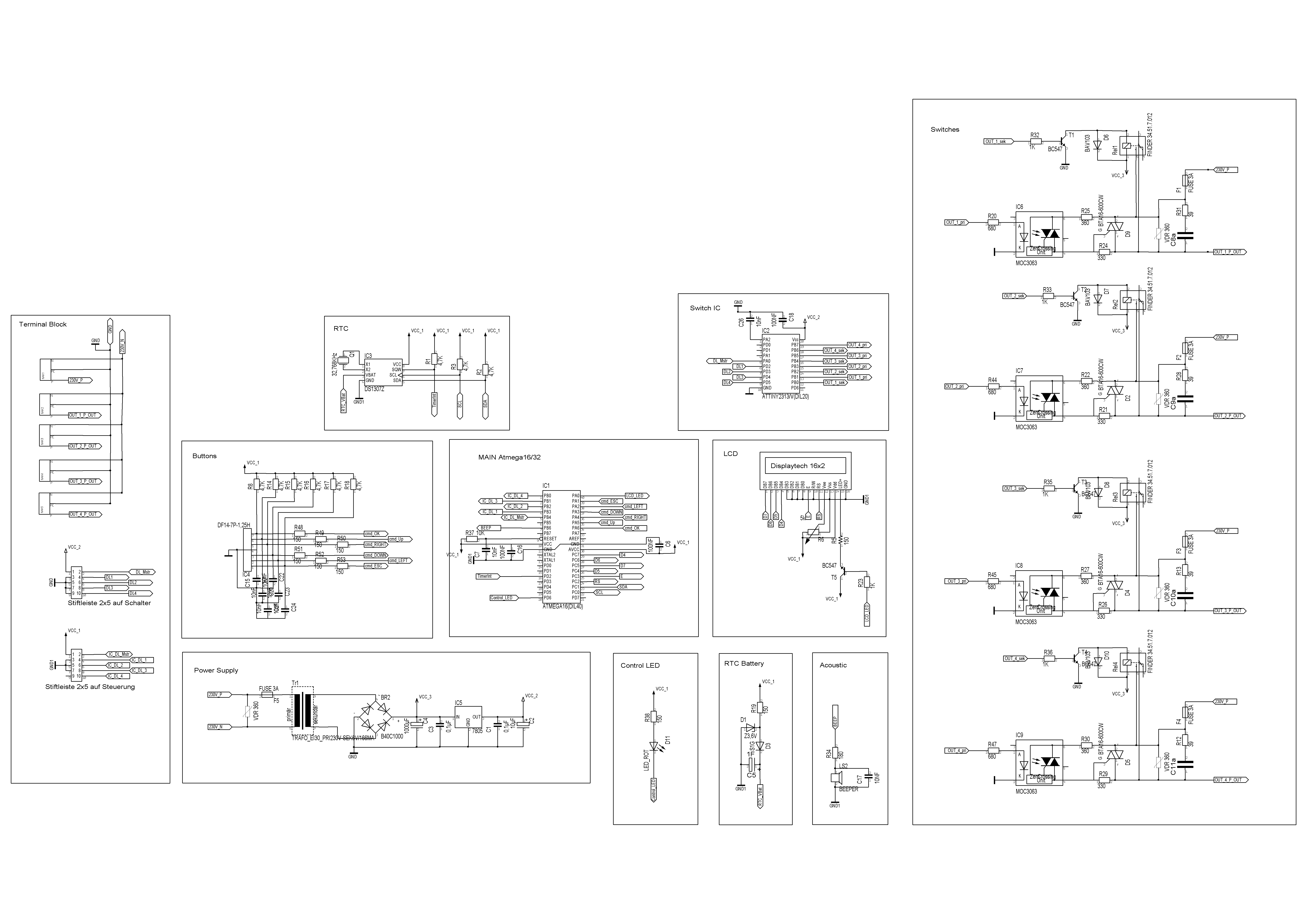

Hallo alle Interessierten! Hier geht es darum, eine Schaltung auf EMV zu optimieren. Der Schaltplan ansich funktioniert so und ist auch durch vorherige Projekte getestet. Da allerdings die EMV ein wirklich tiefgreifendes Thema ist und ich kein Experte darin bin, erbitte ich Vorschläge, wie man im Vorfeld einer Prüfung ( das Gerät soll an Dritte weitergegeben werden und muss somit offiziell geprüft werden.) Störmöglichkeiten begegnet. PCB-Design wird erst begonnen, wenn der Schaltplan steht und hat dann natürlich weitere Auswirkungen im Bezug auf EMV. Zur Schaltung: Funktion: Es werden 7 Ausgänge mit 230V über Triacs je nach Softwareeinstellungen gesteuert. Dies macht der Atmega. Jeder Ausgang ist für max. 3A/600W induktiv/ohmscher Belastung vorgesehen. *Interrupt wird über eine RTC im 1HZ-Takt an INT0 gespeißt. *DL_Mstr,DL_1-DL_4 dienen als Datenleitungen zw. Atmega und Attiny ( nicht die effektivste Variante. Aber es waren genug Pins frei.) *Attiny dient als "intelligenter Portexpander". Er bekommt vom Atmega nibbleweise seine Anweisungen und schaltet über 14 Ausgänge jeweils 7 MOC3043 und 7 Relais. Die Relais unterliegen einer Sekundärschaltung im Sinne von: z.B. Ausgang1 anschalten: Triac an - Relais an - Triac aus. Und Ausgang1 ausschalten: Triac an - Relais aus - Triac aus. Damit sollen die Nachteile( Kontaktverschleiß der Relais und Wärmeentwicklung der Triacs) gemieden werden. Kühlkörper entfallen! *Steuerung(5V) und Schalter(230V) liegen auf zwei voneinander getrennten Platinen! ( hier im Schaltplan noch schwer erkennbar. Wannenstecker/FPC verbinden beide Platinen. *Taster werden über Flexprint zur Steuerplatine geführt. Der Rest dürfte selbstredend sein und sollte es fragen geben.... Nun meine Bitte: Wer sich auskennt mit EMV und Vogelfutter, möge sich die Schaltung daraufhin mal ansehen. Sinnvolle Vorschläge werden von mir gern direkt übernommen. Auch Hilfe i.F.v. andersweitigen Foren, die sich mit dem Thema beschäftigen, ist erwünscht. Neunmalklugen Kommentaren sag ich - wir haben es alle nicht studiert! und wenn doch, wüßten wir's erstrecht nich! Ich danke jetzt schon jedem mit gutem Rat!
#2085746
MOC3043 (Ausführung für 127V US-amerikanischen Markt) sollten durch MOC3063 (230V für Europa) ersetzt werden, 400V sind hier nicht wirklich ausreichend. Es fehlen die Snubber an den TRIACs die notwendig sind beim öffnen der Relais, die nicht ohne Grund im MOC3063 Datenblatt http://www.fairchildsemi.com/ds/MO%2FMOC3063-M.pdf auch zwangsweise mit eingezeichnet ist). Der VDR darf bleiben, der 10nF braucht einen Vorwiderstand, allerdings täte ich einen VDR eher an den zentralen 230V Eingang. http://www.dse-faq.elektronik-kompendium.de/dse-faq.htm#F.25.1 Ganz allgemein sind Relais in Schaltungen immer ein Problem wenn das Layout falsch ist, daher steht gleich darunter http://www.dse-faq.elektronik-kompendium.de/dse-faq.htm#F.25.2 Es lohnt sich also die Relais an eine andere Spannung zu legen als den uC und alles sauber räumlich zu trennen. Leitungen durch die Strom hinfliesst und andere Leitungen durch die er wieder zurückfliesst möglichst immer parallel verlegen, einerseits damit Leitungen durch die viel Strom fliesst keine Sendeantenne werden und andererseits damit Leitungen durch die wenig Strom fliesst nicht Störungen empfangen. Es liegt also viel am Layout. 230V weit weg von empfindlicher Digitaltechnik wäre ein guter Ansatz. Noch mehr aber die Analyse der Leiterschleifen siehe oben. AVCC solltet ihr wohl anschliessen, wenn auch bei fehlenden Analogeingängen keine LC-Entkopplung notwendig ist. AREF muss nicht gepuffert werden. ISP-Ausgänge sollte man wohl unbelegt lassen, ihr habt genug Pins frei zum umsortieren. R5 wirklich 1k2 ? Kommt mir falsch vor. R19 ist ja wohl ein (schlechter) Witz. L1 ist eher konstraproduktiv. Stattdessen sind etwas wenig Stützkondensatoren verbaut, ein mal 10nF für eine Schaltung in der LC-Display, uC, RTC drin sind sollten wohl eher 3 mal 100nF sein. Irgendwie finde ich den Übergang von VCC1 zu VCC2 nicht. Den Trafo sekundär abzusichern hiflt nicht gegen Trafodefekte, zudem durch einen 7805 eh nicht mehr als 1.5A fliessen kann. Die Sicherung hilft also nur gegen Kurzschlüsse von Gleichrichter und Elko. Nehmt einen Trafo mit TempoSicherung, die hilft auch gegen primären Windungsschluss und Überhitzung des Trafos durch abgedeckte Lüftungsschlitze und vergesst F1. F1 ist Hobbyistenniveau die sich keine ordentlichen Trafos leisten können. Die Rechnung für Dienstleistungen an eurer Elektronikentwicklung geht an...
#2085769
Bei den uC immer alle Versorgungspins anschließen, jeweils ein Pärchen (Vcc und Gnd) bekommen dann ihren 100nF Kerko. Der LC-Filter hinter dem 7805 verschlechtert dessen Regeleigenschaften, sowas kommt eher vor den Regler als dahinter. Deine RTC-Bat-Schaltung macht auch nicht viel Sinn?Mit 500Ohm Poti wird der 1F-Cap schnell leer sein. Kein Anspruch auf Vollständigkeit.:-)
#2086102
>Der LC-Filter hinter dem 7805 verschlechtert dessen Regeleigenschaften, >sowas kommt eher vor den Regler als dahinter. So ein LC-Filter, genauer RLC-Filter, direkt an einem Störer, am besten in Form eines PI-Filters, macht auch an der Ausgangsseite eines Spannungsreglers sehr wohl Sinn. Aber einfach nur irgendwo eine Drossel in die Luft hängen, ist natürlich nicht der wahre Jakob. Die VDR gefallen mir nicht so gut. Müssen das heute bei 230V nicht sowieso 275V Typen sein? Außerdem werden Varistoren bei häufiger Beanspruchung, (auch durch Surges!) mit der Zeit löchrig wie ein Schweizer Käse. Als Konsequenz kann der Leckstrom dramatisch ansteigen und sich das Teil gewaltig aufheizen. Brauchen diese Dinger heute nicht eine mitverbaute Temperatursicherung? EPCOS stellt doch solche Module her. Sollten die 230V-Triac-Kreise nicht auch mit Schmelzsicherungen abgesichert sein?
hallo und vielen vielen Dank! also... die MOC3043 sind in den ersten Testapplicationen über ein Jahr mit je 3A gelaufen. Warum also andere? Never change a... Alle mir schlüssigen Themen habe ich umgesetzt, wie im Bild zu sehen. MaWin schrieb: > ISP-Ausgänge sollte man wohl unbelegt lassen, ihr habt genug > Pins frei zum umsortieren. ISP soll genutzt werden und wird dann mit einem mk2 verbunden! also die PINs werden gebraucht, und zwar da wo sie sind! MaWin schrieb: > R5 wirklich 1k2 ? Kommt mir falsch vor. so stehts bei mir im Handbuch?! Will da aber evntl nen poti zur genaueren Einstellung vorsehen. MaWin schrieb: > L1 ist eher konstraproduktiv. können wir darüber nochmal genauer sprechen? mir erschließt sich der Grund nicht recht?! MaWin schrieb: > Stattdessen sind etwas wenig Stützkondensatoren verbaut, > ein mal 10nF für eine Schaltung in der LC-Display, > uC, RTC drin sind sollten wohl eher 3 mal 100nF sein. wo genau noch? MaWin schrieb: > Irgendwie finde ich den Übergang von VCC1 zu VCC2 nicht. Die Current Source ist auf der Schalterplatine mit untergebracht. Vcc2 versorgt den Attiny, der ebenfalls noch auf der Schalterplatine sitzt. Vcc1 wird über Wanne zur Steuerplatine geführt. Ist im Prinzip ein Kreis, stellt nur die unterschiedlichen Platinenverwendungen klar. MaWin schrieb: > Den Trafo sekundär abzusichern hiflt nicht gegen Trafodefekte, > zudem durch einen 7805 eh nicht mehr als 1.5A fliessen kann. > Die Sicherung hilft also nur gegen Kurzschlüsse von > Gleichrichter und Elko. Nehmt einen Trafo mit TempoSicherung, > die hilft auch gegen primären Windungsschluss und Überhitzung > des Trafos durch abgedeckte Lüftungsschlitze und vergesst F1. > > F1 ist Hobbyistenniveau die sich keine ordentlichen Trafos > leisten können. ich seh was ich machen kann;) so und jetzt mal zur RTC/Bat: Sinn ist, bei Stromausfällen (über Sekunden hinweg) die RTC am laufen zu lassen. Zeiten unterhalb 1 Minute können angeschlossene HPI-Lampen in ihrer Funktion gefährden. Das 500Ohm-Poti hab ich deshalb vorgesehen, weil immer zwischen ~2,5 - 3,5V an VBat anliegen müssen und ich es so recht genau einstellen kann. Was gibts für andere Lösungen? ICH! (D.h. nicht WIR oder unsere Entwicklungsabteilung) arbeite an dem Projekt. Ich habe das für mich benötigt und nun benötigen es noch 3-4 andere. Zum Einen muss ich da zu ner Prüfung; Zum Anderen habe ich diesen Anspruch an meine Geräte. Kommerziell ist es nicht gedacht. Umso mehr würde eine Verpatzte Prüfung schmerzen. Meine Kenntnisse kommen aus der Software/Digitalen Seite und mit analoger Technik mach ichs mir nach gerademal 2 Jahren Erfahrung nich leicht. Vielen Dank für weitere Lösungen!
#2086149
Jetzt hast du die uCs falsch verschaltet. Masse und Vcc gehören nicht zusammen ;-) Die RTC-Bat-Schaltung ist immer noch so komisch.
hallo! Ulla schrieb: > So ein LC-Filter, genauer RLC-Filter, direkt an einem Störer, am besten > in Form eines PI-Filters, macht auch an der Ausgangsseite eines > Spannungsreglers sehr wohl Sinn. Aber einfach nur irgendwo eine Drossel > in die Luft hängen, ist natürlich nicht der wahre Jakob. wie gesagt...das würde ich gern nochmal was genauer betrachten mit euch! die VDR250 sind ebenfalls schon ein Jahr im Probeeinsatz! Ulla schrieb: > Brauchen diese Dinger heute nicht > eine mitverbaute Temperatursicherung? EPCOS stellt doch solche Module > her. ich werds mal verfolgen! Ulla schrieb: > Sollten die 230V-Triac-Kreise nicht auch mit Schmelzsicherungen > abgesichert sein? hab ich noch nie was von gelesen und wie genau sollen die dann aussehen? die TRIACS sind auch "nur" zum direkten Schalten. 1S danach wird das Relais zugeschalten und das Triac wieder aus. Kann in einer Sek soviel Wärme anfallen? LG
Matthias T. schrieb: > Kann in einer Sek soviel > Wärme anfallen? Kurzschluss?
AVcc ist geändert:)
Helmut Lenzen schrieb: > Kurzschluss? Netzseite ist ggn KS gesichert und Geräteseitig liegen EVG mit eigener Sicherung vor.
Matthias T. schrieb: > Netzseite ist ggn KS gesichert und Geräteseitig liegen EVG mit eigener > Sicherung vor. Wenn das so ist kannst du sie weglassen.

> Warum also andere? Weil's besser ist. > wie gesagt...das würde ich gern nochmal was genauer betrachten mit euch! Frag andersrum: Was soll L1 dort überhaupt ? Ein Spannungsregler liefert den Strom DER GERADE BENÖTIGT WIRD, eine Spule würde sich dem hinderlich in den Weg stellen, und, so bald der Strom sich änderm will, mit heftigen Spannungsschwankungen reagieren. Die Spule ist dort kompletter Humbug. > Was gibts für andere Lösungen? So wie alle anderen es machen, Schau halt einfach mal in ein Datenblatt.
- XTAL-Pins nicht auf Masse - AREF ganz bestimmt nicht auf Masse! - Unbenutzte Portpins nichts auf Masse, sondern besser als Eingang mit internen Pullup konfigurieren Ließ doch mal im Datenblatt und schaue Dir z.B. die Schaltpläne der Experimentierboards von Olimex an. Wenn die Widerstände rund um die Tasten irgendwie eine Entrellung darstellen sollen, fehlen da immer noch Kondensatoren und die Dimensionierung ist auch fragwürdig. Vieles mehr, schon angesprochene, ... Deine naiven 'aber es läuft doch auch so'-Sprüche kommen irgendwie gar nicht gut. Du hast Hilfe erbeten und fundierte, erklärte Tipps erhalten und schlägst sie mit Binsenweisheiten und erwähnter Naivität in den Wind - das ist BS. So gesehen würde Dein AVR vllt. auch ein Jahr lang mit 9V Vcc laufen, was deiner Logik nach dann auch kein Grund wäre einen z.B. aus versehen verbauten 7809 gegen einen 7805 zu tauschen. Das mit der Abnahme des 'Projekts' sollte man sich bei soetwas wie 'ner Hanfplantage auch überlegen, sonst nehmen die Grünen es einem noch tatsächlich ab...
Sascha W. schrieb: > - XTAL-Pins nicht auf Masse > - AREF ganz bestimmt nicht auf Masse! > - Unbenutzte Portpins nichts auf Masse, sondern besser als Eingang mit > internen Pullup konfigurieren > > Ließ doch mal im Datenblatt und schaue Dir z.B. die Schaltpläne der > Experimentierboards von Olimex an. > > Wenn die Widerstände rund um die Tasten irgendwie eine Entrellung > darstellen sollen, fehlen da immer noch Kondensatoren und die > Dimensionierung ist auch fragwürdig. > > Vieles mehr, schon angesprochene, ... erster Teil Sehr gut! werd ich in Ruhe nachlesen und Umsetzen! Vielen Dank im Ernst! Sascha W. schrieb: > Deine naiven 'aber es läuft doch auch so'-Sprüche kommen irgendwie gar > nicht gut. Du hast Hilfe erbeten und fundierte, erklärte Tipps erhalten > und schlägst sie mit Binsenweisheiten und erwähnter Naivität in den Wind > - das ist BS. so ein Spruch kommt bei mir "garnich an!" ! Ich verstehe was Du sagen willst damit, nur darf ich Testerfahrungen mit Messungen wärenddessen vielleicht als Einwand nicht anbringen? Ob Hanfplantage oder nicht - du Fuchs - jeder sagt was anderes, überall steht was anderes. Was hast du dann gegen Einwände? BS! aber lass uns weiter am Thema bleiben. Deinen Wink hab ich verstanden!
Danke erstmal für Deine Antwort! MaWin schrieb: > Ein Spannungsregler liefert den Strom DER GERADE BENÖTIGT WIRD, > eine Spule würde sich dem hinderlich in den Weg stellen, > und, so bald der Strom sich änderm will, mit heftigen > Spannungsschwankungen reagieren. Ok. Hab ich gemessen und es ist wohl so. Nur - Schluckt die L1 nich auch Hochfrequenzen? Ich bin gern bereit sie zu entfernen!!! Nur brauch ich dann kein Äquivalent? Einfach weglassen? lg
Die angesprochenen Bauteile sind einfach nicht für die Spannungen geeignet - die vorhandene Sicherheit ist zu gering, darum müssen geeignete Bauteile her. Auch wenn sie nicht direkt bei der ersten Inbetriebnahme kaputtgehen, sind sie gefährdet - kleine Störungen, mit denen im Netz immer zu rechnen ist, können zur Zerstörung führen. Beispiel: 600V IGBTs könnte man rein rechnerrisch ja auch für ein gleichgerichtetes 3-phasen 400V-Netz nutzen - gibt gleichgerichtet ja nur 560V... Versuch das mal tatsächlich, die glühenden Splitter der IGBT-Reste sagen ganz eindeutig: 'NEIN'! Ähnlich verhält sich das mit Deinen Varistoren und MOCs, nur, dass Du ein Stück weiter von der absokut kritischen Zone weg bist und unter Normalbedingungen daher nichts bemerkts - deshalb: ändern!
#2086294
>Ein Spannungsregler liefert den Strom DER GERADE BENÖTIGT WIRD, >eine Spule würde sich dem hinderlich in den Weg stellen, >und, so bald der Strom sich änderm will, mit heftigen >Spannungsschwankungen reagieren. Naja, da ist in der Regel ja noch ein Cap dahinter und dann tut das Ding schon was es soll, nämlich HF-Störungen daran zu hindern, sich auf der Versorgungsapannung ungehindert auszubreiten. Die Frage ist aber schon berechtigt: Was für Störungen soll denn L1 abblocken? Hast du da welche festgestellt. Welche anderen Partner in der Schaltung werden dadurch gestört? So ein Pi-Filter muß kompakt aufgebaut werden und direkt beim Störer sitzen. Die RLC-Komponenten müssen darüberhinaus genau auf einander abgestimmt sein, damit es kein Ringing gibt und gleichzeitig die Störung wirkungsvoll abgeblockt wird. Einfach nur irgenwo eine Spule hinzuhängen löst aber gar nichts, sondern führt nur zu unkontrollierten Resonanzen.
Auch wenn nicht meine Baustelle... zur Spule: Sie ist da einfach nicht richtig platziert. Setzt Du sie zwischen Gleichrichter und C3/C4/VCC3 bildet sie mit C3/C4 ein LC-Glied, welches dann die von Dir gewünschte Funktion hat. Hinter dem Spannungsregler stört sie nur dessen Regelkreis.
#2086298
Die RTC-Bat ist immernoch komisch. An den Goldcap ein 500 Ohm Poti zu setzen reduziert dessen Überbrückungszeit erheblich.
Sascha W. schrieb: > Die angesprochenen Bauteile sind einfach nicht für die Spannungen > geeignet - die vorhandene Sicherheit ist zu gering, darum müssen > geeignete Bauteile her. > Auch wenn sie nicht direkt bei der ersten Inbetriebnahme kaputtgehen, > sind sie gefährdet - kleine Störungen, mit denen im Netz immer zu > rechnen ist, können zur Zerstörung führen. > Beispiel: 600V IGBTs könnte man rein rechnerrisch ja auch für ein > gleichgerichtetes 3-phasen 400V-Netz nutzen - gibt gleichgerichtet ja > nur 560V... Versuch das mal tatsächlich, die glühenden Splitter der > IGBT-Reste sagen ganz eindeutig: 'NEIN'! > Ähnlich verhält sich das mit Deinen Varistoren und MOCs, nur, dass Du > ein Stück weiter von der absokut kritischen Zone weg bist und unter > Normalbedingungen daher nichts bemerkts - deshalb: ändern! Fantastisch! So gefällst du mir;) wie gesagt - ich werd mir die Datenblätter des MOC3063 mal genau ansehen! Bei den Triacs verwende ich wahrscheinlich BTA16/600 Snupperless, womit die das RC Glied am Triac hinfällig wäre? - und von 3A zu 16A is ja dann nen Stück Luft;) Varistoren wechsel ich ggn 275?! Daaanke!
Floh schrieb: > Die RTC-Bat ist immernoch komisch. > An den Goldcap ein 500 Ohm Poti zu setzen reduziert dessen > Überbrückungszeit erheblich. und wie bekomme ich sonst die 3V an VBat?

Mit einer 3V-Li-Batterie? Die hält mit einer guten RTC etwa 10 Jahre und du hast überhaupt keinen Aufwand außer einem Batteriehalter.
Floh schrieb: > Mit einer 3V-Li-Batterie? > Die hält mit einer guten RTC etwa 10 Jahre und du hast überhaupt keinen > Aufwand außer einem Batteriehalter. hm...Batterie ist eben endlich?! das wollte ich vermeiden, da das Gerät später nicht mehr zu öffnen geht oder nur seeer schwierig. Ist dann die Batterie alle, geht garnix mehr:( Akku mit Dauerladung hab ich auch schon mal in einer Testversion umgesetzt, ist mir aber zu aufwändig. Ich hatte aber einen Fehler im Schaltplan! Ups! das 500er Poti braucht ja nur zwei Anschlüsse. Fungiert quasi als Variable Resistor.
Wenn das richtig dimensioniert ist, geht das durchaus. Noch nie
Pi-Filter an der Ausgangsseite gesehen?
#2086331
Matthias T. schrieb: > Ich hatte aber einen Fehler im Schaltplan! Ups! das 500er Poti braucht > ja nur zwei Anschlüsse. Fungiert quasi als Variable Resistor. Trotzdem machst du da vielzuviel Energie zu Wärme. Damit die Z-Diode auch ihre Z-Spannung hat, muss ein gewisser Strom durch sie fließen. Dieser ist eigentlich verschwendet. Wenn dann würde ich den Cap direkt auf die maximale Eingangsspannung von der RTC aufladen und dann kommt der Cap direkt an die RTC. Also die "Verluste" auf die Lade- und nicht auf die Entladeseite schieben. :-)
Ulla schrieb: > Wenn das richtig dimensioniert ist, geht das durchaus. Noch nie > Pi-Filter an der Ausgangsseite gesehen? nein. wo gibt es gute beschreibungen dazu?

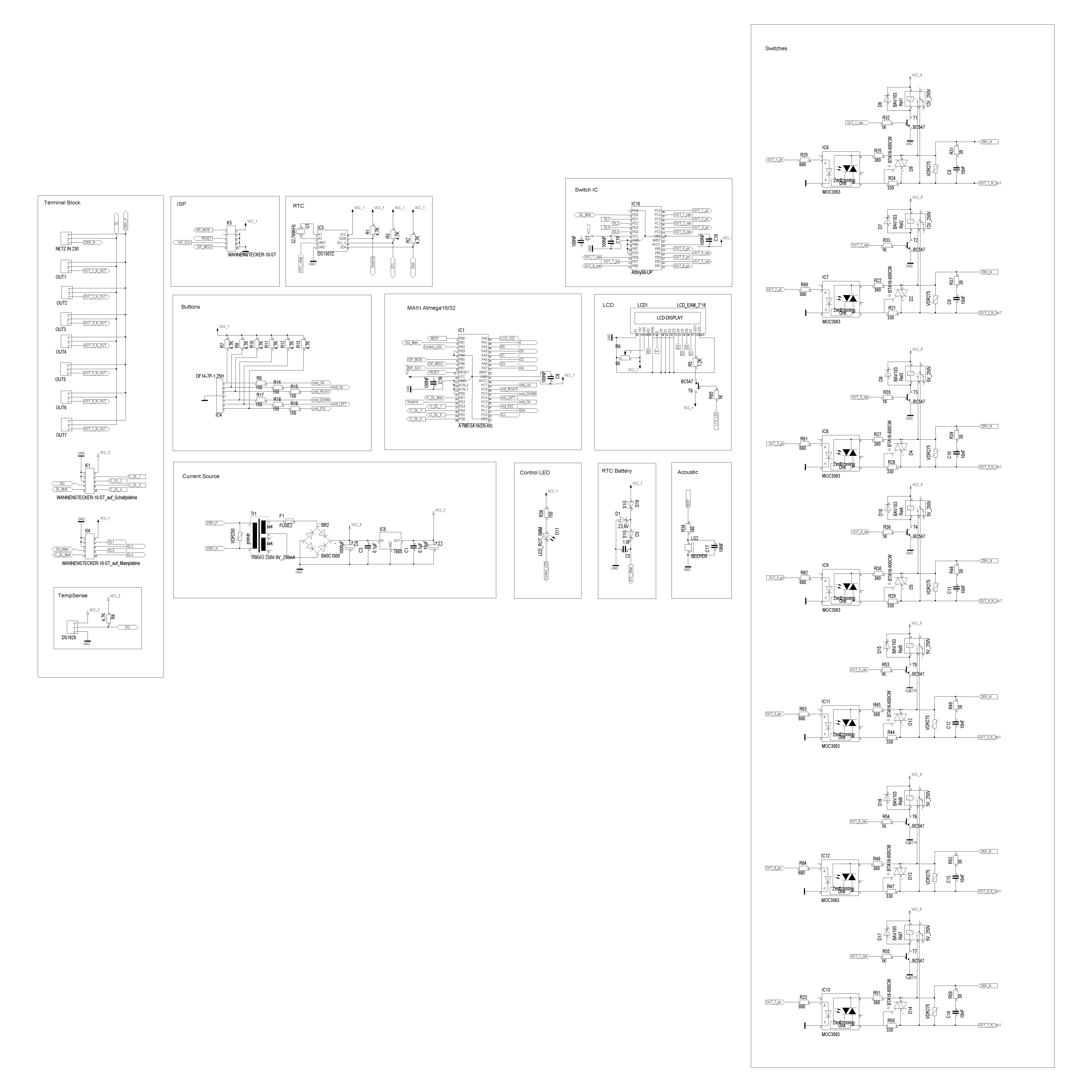

Was ist das eigentlich für ein RIESEN Schaltplan? Kannst du den nicht in logischen Blöcken auf mehrere Seiten aufteilen?

Matthias T. schrieb: > Danke! setz ich um! Sieht das jetzt besser aus? Ersetze D18 durch einen Vorwiderstand.:-)

...was ich eigentlich nochmal anmerken wollte: die XTAL-Pins des ATmega16 sind immer noch auf Masse! Beim ATmega88auch! PB6 und PB7 sind auch mit XTAL1/XTAL2 verknüpft (je nach Einstellungen - ich weiß gar nicht ob Register oder Fuses?!) Da Du sie aber nicht als Portpins brauchst, lass sie besser offen.
Floh schrieb: > Ersetze D18 durch einen Vorwiderstand.:-) wieviel Strom fließt eigentlich über die Z bei ca.1,3V Spannungsabfall? Im Datenblatt steht IF = 250mA max? lg die Pins ändere ich gleich!
#2086395
Der maximale "Sperrstrom" wird über die maximale Verlustleistung bestimmt: I_rmax = P_max / U_z (Bahnwiderstände nicht berücksichtigt) Der minimale Strom lässt sich aus dem Diagramm des Datenblatts erahnen. Irgendwo dazwischen wählst du einen Wert für den Vorwiderstand. Mit dem Kondensator parallel ist das ja nur eine Spannungsbegrenzung des Ladevorgangs, nebenbei begrenzt der Widerstand dann sogar den maximalen Ladestrom des Goldcaps. :-)

...darf ich mal ganz an den Anfang zurückspulen und fragen, worum es denn genau gehen soll? Die EMV-Problematik umfasst ja mindestens 2 Bereiche: das was die Schaltung abgibt und das was sie empfängt und sie ggf. stören könnte. Das dann noch unterteilt nach leitungsgebunden und via Strahlung. Und je nach Anwendungsfall und Zielgruppe gibt es für beides entsprechende Grund- und Einzelnormen (DIN/EN 5xxxx, 61xxx etc.) mit unterschiedlichen Grenzwerten. Zuerst müssest Du also mal erforschen, was für Dein Vorhaben gilt. Daraus kann man die geforderte Prüfschärfe ermitteln und wenn dann die ganzen "Kleinigkeiten" (siehe oben) soweit geklärt sind, dass Dein Design überhaupt solide funktioniert, kann man anfangen sich Gedanken über weitere Massnahmen machen. Das fängt dann beim Layout und Gehäusekonstruktion an und hört bei Filtermassnahmen bei Allem was so rein- und rausführt noch nicht auf....
Hans_Dampf schrieb: > Naja, die hält sicher länger als die Relais (je nach Schaltverhalten), > welche ich übrigens für überflüssig halte, da Du Deine Ausgänge sowieso > über Triacs schaltest. der Sinn ist dabei, die Triacs nur als Ein/Ausschalter zu verwenden, damit die Relaiskontakte eben länger als 10 Jahre halten. Bei 2xSchalten am Tag macht das bei 100000 garantierten Zyklen.... Hans_Dampf schrieb: > Y2 Cs von L1/N nach PE > Evtl auch mit Drossel. wie genau würde das aussehen und wie wäre das Dimensioniert. wie gesagt - meine Erfahrung mit Drosseln und LC-Gliedern ist seeer theoretisch! Hans_Dampf schrieb: > Alle Niederspannungs Ein- und Ausgänge mit L-C-L Filter bestücken. > (ESD-Schutz) auch hier - bitte wie genau? Hans_Dampf schrieb: > Das Gate Deiner Triacs hat keinen Knotenpunkt - Verbindung prüfen, nicht > das Du das beim Layouten übersiehst! > > Tasten entprellen! > R an Vcc (hast Du schon) und C (ca 10nF) an GND! > > 250V VDR auf der Primärseite ist blödsinn: > 230V +10% = 253V! ist geändert! Hans_Dampf schrieb: > Offene Trafoenden sind aus EMV-Sicht ehr bescheiden. Stichwort > Störabstrahlung! Verstehe ich. Danke für den Tip. Es handelt sich hier allerdings erstmal um ein Pseudotravo, da ich die genauen Daten des letztlich verwendeten noch nicht kenne. Hans_Dampf schrieb: > Fuse sollte von der Sekundär- auf die Primärseite. Eine Fuse ist am Gerät ( nicht auf der Platine sichtbar ) netzseitig vorgesehen. Hat die Fuse sekundärseitig wirklich keinen Sinn? Mir hatte sich mal eine Kupferlitze im Gehäuse verirrt und ich war froh, dass ich diese Fuse hatte. Vielen Dank zwischendurch für die wertfollen Tipps und eure Geduld!
#2086479
>Hat die Fuse sekundärseitig wirklich keinen Sinn? Mir hatte sich mal >eine Kupferlitze im Gehäuse verirrt und ich war froh, dass ich diese >Fuse hatte. Der Trafo-Hersteller schreibt vor, wie abzusichern ist, ob primär, sekundär oder gar nicht! >wisst ihr warum ich diese Diskussion von euch beiden mag? Ich seh bei >dem Thema LC und deren Berechnungen nicht durch ( zu wenig Erfahrung! ). >Durch euch lerne ich! ...und andere nach mir! Dann laß L1 einfach weg, wenn es keinen trifftigen Grund dafür gibt.
Ja das stimmt alles was du sagst Stefan. Bin im Kontakt mit dem Prüfinstitut und nach deren Beurteilung geht es hier um Niedervolt und ohne nennenswerten Frequenzen, sodass hier keine gesonderten Anforderungen gelten. Jedenfalls nicht mehr als jedem anderen Gerät. Wie ich oben schon sagte, geht es hier nicht um die EMV des Gehäuses oder des PCB Designs, sondern des Schaltplanes.

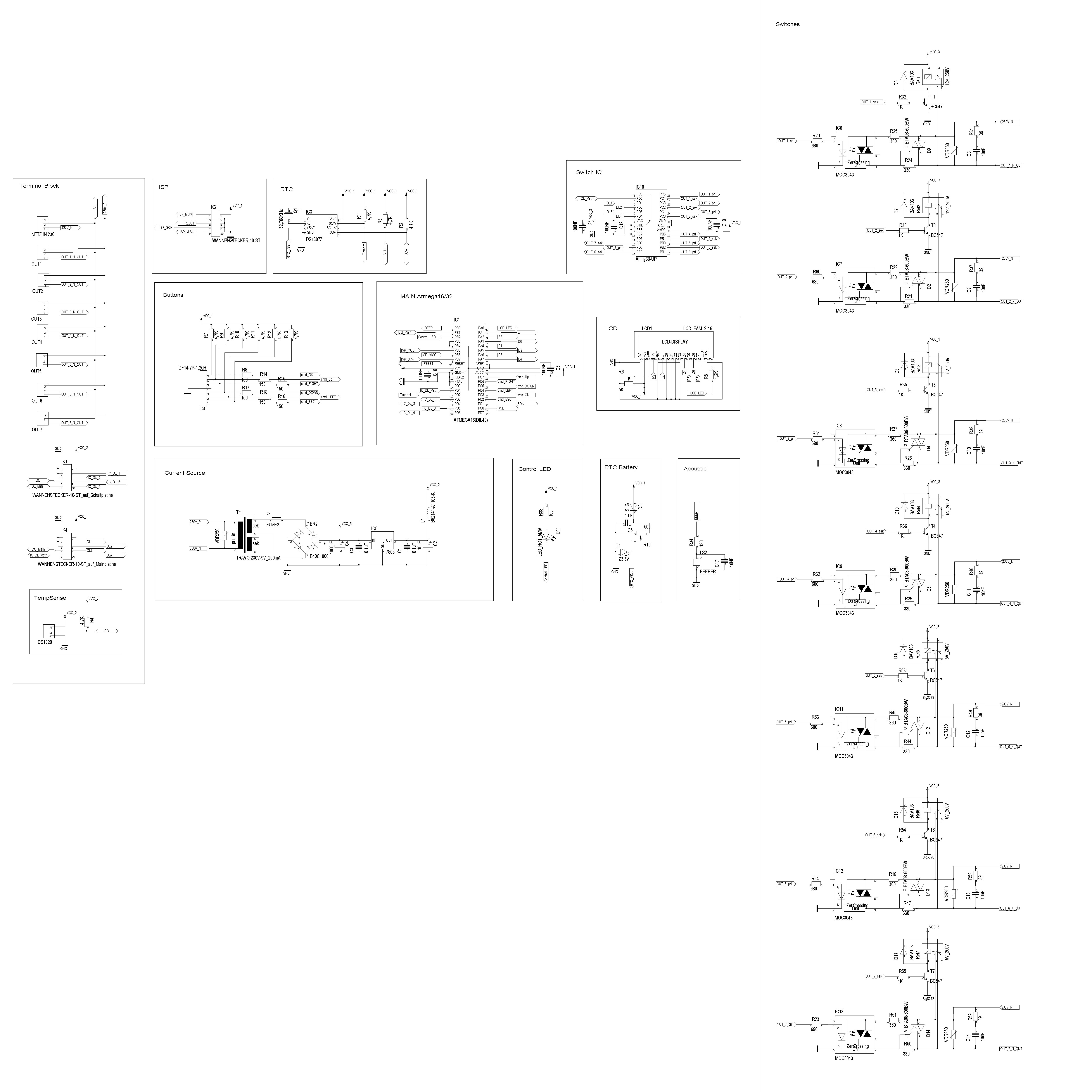

Also - Resume! Nach eingehender Prüfung mit Fachleuten zu diesem Thread und aller Kommentare hat sich folgendes ergeben: Alle Beiträge sind prinzipiell nicht falsch. EMV ist nun ein solch schwieriges und auch komplexes Thema, dass natürlich relativiert werden muss, an welcher Stelle welche Maßnahme Sinn ergibt. In meinem Fall war einiges zu ändern. Nach Optimierung des Schaltplanes ging es zur "PCB-Phase". Hier wurden weitere ( und sehr wichtige ) Maßnahmen zur EMV berücksichtigt und vorgenommen. So wurde das Design auf zwei Platinen verteilt; einer "Steuerplatine" und einer Schaltung. Somit ist Netzspannung weitgehend vom Power Supply getrennt. Als weiteres wurde die Steuerplatine doppelseitig gewählt, um eine ausreichend große Massefläche zu generieren. Weitgehend alle Leiterbahmen mit Potenzial zur Masse liegen nun auf der Oberseite und ( realisiert mit VIAs ) alle Anschlüße zur Masse direkt an der Unterseite. Alle Masseflächen der Platinen sind miteinander verbunden und am Netzeingang mit dem Schutzleiter verbunden worden. Flächen, die nicht unmittelbar mit GND verbunden sind, wurden aus dem Design entfernt. Es wurde auf jegliche Verkabelungen hinsichtlich der Platinenverbinder verzichtet, da diese sehr das Risiko tragen als Antennen zu wirken. Man kann also sagen, dass in diesem Fall einige Maßnahmen zur Optimierung notwendig waren, die ich ohne diese Forum nicht hätte umsetzen können. Vielen Dank dazu zu allen Helfern! In anderen Anwendungen werden sicher andere Anforderungen an Schaltplan und Design gelten. Nur kann auch ich immer nur betonen: von Anfang an an dieses Thema denken! Es ist Faktor 10 mal so aufwendig, erst in späteren Schritten EMV zu beachten. Sollte es noch Fragen geben...:)
Gratuliere - dann hat sich die Fahrt nach Berlin offensichtlich gelohnt! In dem Schaltplan sind jetzt aber nicht alle EMV-Massnahmen eingezeichnet - oder? (Und der VDR kommt auch besser hinter die Sicherung!)
#2129464
>Es wurde auf jegliche Verkabelungen hinsichtlich der Platinenverbinder >verzichtet, da diese sehr das Risiko tragen als Antennen zu wirken. Solange das im Inneren eines Metallgehäuses passiert, ist das nicht ganz so problematisch. Wer auf Nummer Sicher gehen will, fädelt die Leitungen durch eine Ferrithülse. >In dem Schaltplan sind jetzt aber nicht alle EMV-Massnahmen >eingezeichnet - oder? (Und der VDR kommt auch besser hinter die >Sicherung!) Bei Surges dürfen die Sicherungen im CE-Test aber nicht ansprechen! Bei 3A/träge Sicherung wohl aber eher kein Problem. Ich habe früher oft Varistoren am Netz eingesetzt. Seit ich aber weiß, welchen verheerenden Schaden Varistoren selbst anrichten können, wenn die Leckströme mit der Zeit immer mehr anwachsen und sich so ein Teil überhitzt, verwende ich nur noch welche, mit "angeflanschter" Temperatursicherung. Diese sollte dann natürlich nicht nur den Strom durch den Varistor ausschalten, sondern daß ganze Gerät, da man sonst ja nicht mitbekommt, wenn sich der Varistor verabschiedet.
