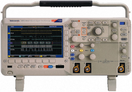

Persönliche Seite #2113922
Moin zusammen,
nach langem hin- und her sowie einigen Recherchen im Netz habe ich mir
dann doch dieses Gerät bestellt, ein Tektronix MSO2012:
http://www.scopeshop.de/PRODUKTINFO/Oszilloskope/DPO/MSO2000/
plus Modul: I2C/SPI Trigger
Schaut nach nem recht edlem Gerät aus, und deckt so weit alles ab, was
ich im analogen und digitalem sowie Microcontroller- Bereich so
anstelle.
Ich hoffe mal, dass es die nächsten 10Jahre mein treuer Begleiter sein
wird :-)
Allerdings muss ich dazu sagen, dass ich seit dem ich das TDS210 kenne,
"scharf" auf ein Gerät von Tektronix bin :-) Das Dingen war wirklich
plug&play **smile**
Hat jemand von euch so ein MSO20xx ?
VG,
/th.
Tja, das Gerät ist ja in der Preisklasse auch DEUTLICH besser als der
das was sonst so auf dem Markt ist.
MSO2024, und das läuft ordentlich.
