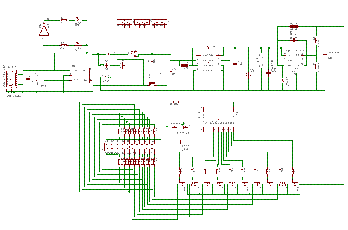

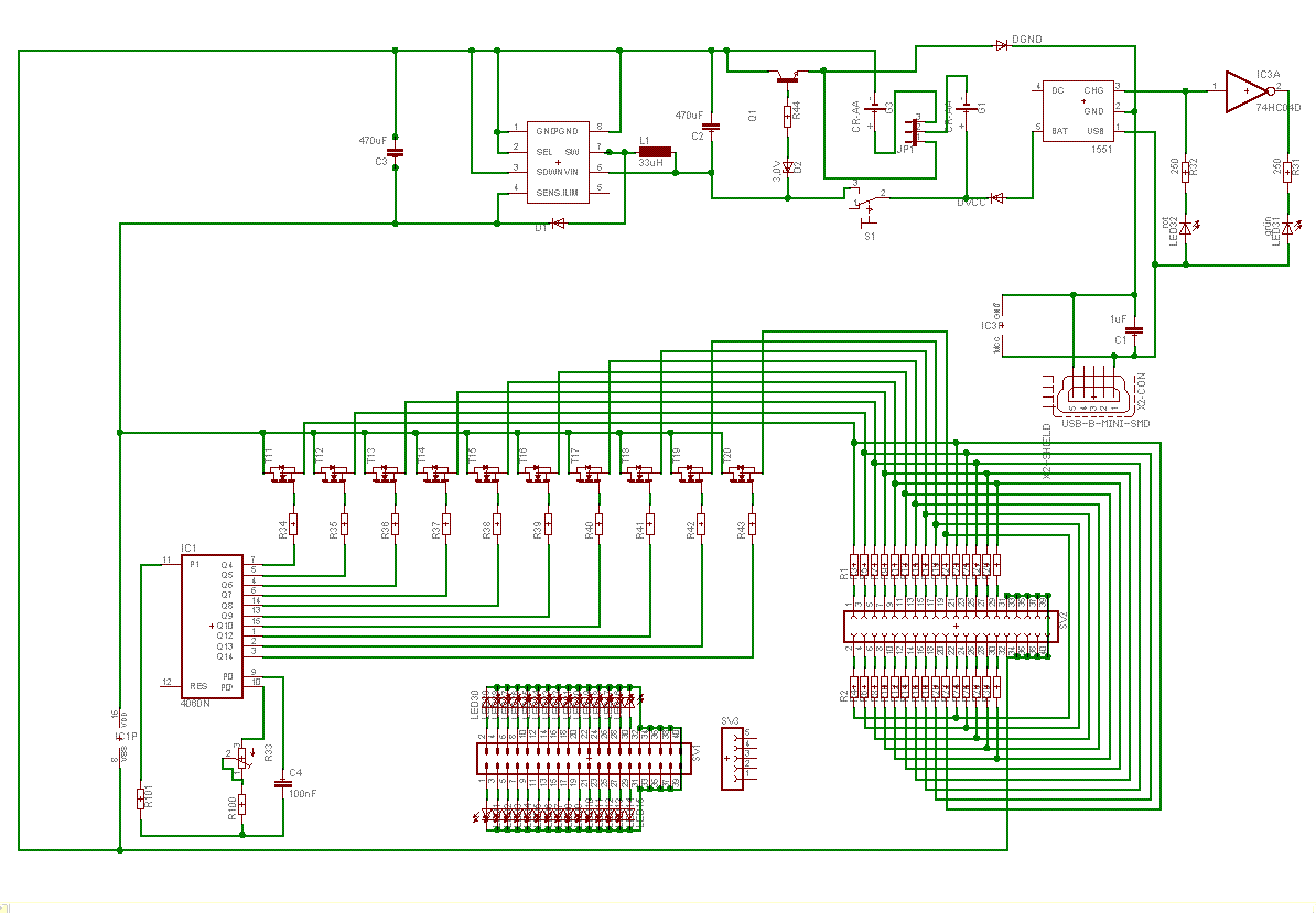

Ich habe euch vor ~6 Wochen eine (extrem miserable) Schaltung
vorgestellt, welche einen 4060 Counter angesteuert hat
Diese habe ich nun dank vieler Ratschläge ausgereift und wollte wissen
was ihr nun davon haltet
Ich fang mal an der USB Buchse an, diese versorgt den Inverter und den
MAXIM 1551 Lade-IC mit Strom, am CHG Pin hängt eine rote LED und am
Inverter eine Grüne (Ladevorgang abgeschlossen), der Inverter schaltet
bei NC am Eingang den Ausgang low, auch wenn im Datenblatt was anderes
steht ^^
Der Maxim wird vor Rückflussströmen mit den Dioden Dvcc und Dgnd
geschützt.
Nun sind hier 2 Batterien/Akkus eingebaut, Hintergrundgedanke ist dass
die Schaltung sowohl mit einem AW14500 als auch mit 2 AA Batterien
versorgt werden kann (Der AW 14500 ist ein 3,7V Li-Ionen-Akku mit den
Abmessungen einer AA Batterie)
Die Betriebsmodi werden mittels des Jumpers gewählt, steht der Jumper
auf 2-3(Batterie), so ist + der G3 und - der G1 verbunden, die 2 AA
Batterien sind in Reihe und versorgen den LT1301 mit 1,8-3V.
Steht der Jumper nun auf 1-2(Akku), so ist + der G3 non-connect und -
der G1 geht an den Emitter des NPN Transistors.
Dieser Transistor hat den Sinn, dass an seiner Basis dank der 3V Z Diode
eine (unsaubere, aber funktionierende) Schutzschaltung des Li-Ion
realisiert wird, sinkt die Spannung des Akkus unter 3V, schaltet der NPN
nicht mehr und der Akku wird geschützt.
Weiterhin ist auch der Batt-GND des MAXIM 1551 NUR in der Jumperstellung
1-2 angeklemmt, so dass eine normal eingesetzte Batterie nicht überladen
werden kann.
Unabhängig vom Betriebsmodus wandelt der LT1301 nun die angelegte
Spannung in 5V um, welche den 4060 Counter und die (mittlerweile durch
FET ausgetauschte) Transistoren versorgen.
Die LED befinden sich immer noch in Emitter(bzw nun Source)schaltung, da
die Platine mit den LED bereits geätzt und nicht mehr veränderbar
ist,sorry dafür.
Der 4060 wird nun vom LT1301 mit 5V versorgt, dieser schaltet die FET
und damit die LED.
Jedoch gibt es noch 2 Verbesserungen, die ich gern realisieren würde
Die Abschaltung ist noch nicht ausgereift, gibt es da bessere Methoden?
An den LED liegen 5V an (die FET werden erst mal voll durchgesteuert)
Kann ich mit einfachen Bauteilen die Spannung an den LED auf ~3,5V
verringern, so dass ich nicht 1,5-1,8V an den Widerständen verbraten
muss?
Eventuell durch einen OP, der an einem Eingang einen Spannungsteiler mit
3,5V hat und den OUT am anderen Eingang misst?
Oder würdet ihr lieber die FET drosseln?
Ausserdem wäre es klasse wenn ihr mir sagen könntet, ob die Spule am
LT1301 und die Kondis entsprechend dimensioniert sind
Vielen Dank im Voraus

Insgesamt ein paar Punkte, die ich an der Schaltung nicht mag:
- unangemeldet am USB relativ viel Strom ziehen
- LED32 und LED31 genau invers zueinander angesprochen, daher eine davon
redundant und somit überflüssig
- 2 Verpolschutzdioden, wo eine reicht (Spannungsabfall)
- generell weis ich nicht, ob der Lade-IC mit einer/zwei Dioden in Reihe
zum Akku klar kommt
- Dein Tiefentladeschutz mag funktionieren, allerdings hast du halt
wider einen Spannungsabfall.
noch generell zum Schaltplan:
Diodentypen? Caps gepolt/ungepolt/Typ (Kerko/Al)?
Deine Leiterbahnführung (vor allem von Masse) irritiert.
Die Ladeschaltung des MAX1551 zieht anfangs ~50mA, fällt dann aber
ziemlich schnell auf 25 ab (zumindest war es so als ich den alten nokia
akku angeklemmt hab)
Klar langt eine, aber die LED32 ist rot und symbolisiert "Ladevorgang",
die LED 31 ist grün und symbolisiert "Ladung fertig"
> zum Akku klar kommt
OK hau ich eine raus
Wie würde es besser gehen?
Die Dioden sind LL4148 (also 1n4148 SMD version)
C1 und C4 sind normale Keramik, C2 und C3 würde ich aufgrund der
Kapazität auf gepolte Tantal zurückgreifen
Ich hatte die Ladeschaltung zuerst links vom rest und 180° gedreht,
allerdings kann man das nur mit nem 25:9 Monitor gut ablesen ^^
dachte ich mir ich drehs fix mal und hängs oben ran
Trotzdem schon mal vielen dank floh
Wie isses mit dem Stepup?
Und wie komme ich am effizientesten wieder auf 3,5, damit die
vorwiderstände nicht soviel brutzeln?
@ ben das ist ein binärcounter, somit blinken sie LED unterschiedlich
schnell
Gut Lichtorgel passt vllt auch nicht, es ist ein angenehmens geglitzer
Danke@all

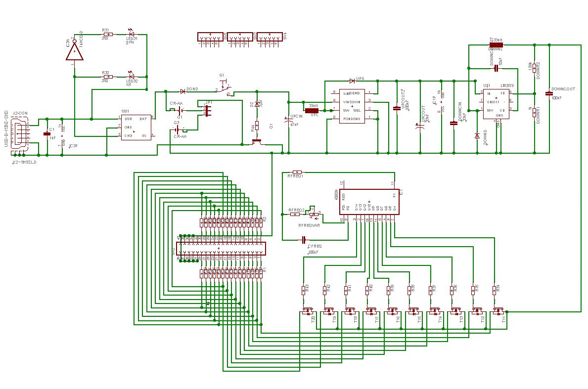

OK hier mal mit nem LT2676 step down, der mir die LED mit 3,5V betreibt.
Da muss ich das Datenblatt loben, sehr gut erklärt.
Der lt1301 versorgt weiterhin den 4060 mit 5V, danach gehen 3,5 zu den
FETs, damit muss ich nur noch 0,3V an den LED verbrutzeln.
Mal ne Frage am LT1301 und am lt2676 sind 33 und 47uF Kondis verbaut,
grössere sollten da wohl lieber nicht eingesetzt werden oder?
welche würdet ihr hier empfehlen (SMD bitte)
Ausserdem ist der plan jetzt übersichtlicher (hoffe ich)
Über Anregungen freut sich
Björn
