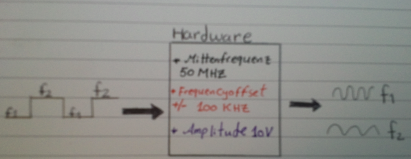

Hallo Leute ich möchte ein Signalgenrator mit 2 feste FRequenzen 50 MHZ
und den Frequenzoffset von 200 KHZ änderen .Ist so etwas mit VHDL
möglich ?
Habe leider von VHDL keine Ahnung
Ich habe ein Bild angehängt was die Funktion von meiner schaltung
beschreibt  für Fragen stehe ich gerne zur Verfügung
Vielen Dank im Voraus
LG
So3ody
> beschreibt
Ich kapiere nicht, was da jetzt rauskommen soll wenn da was reingeht...
Moderator (Firma: Titel) Persönliche Seite #2086960
abc def schrieb:
> du hast vollig recht ich wollte nur zeigen dass die Zwei Signale
> alternierend ausgegeben werden d.h f1 an f2 aus und so gehts weiter
Und die beiden Frequenzen f1 und f2 sind feste Frequenzen? Welche?
Das Eingangssignal ist ein digitales Signal, das nur jeweils den einen
oder den anderen Ausgang aktiviert?
Dann wäre das u.U. nicht allzu kompliziert...
Nur: warum brauchst du dann überhaupt ein FPGA?
Zwei Oszillatoren und zwei Schalter und fertig... :-/
Denn auch ein FPGA wird dir den gewünschten Pegel nicht ausgeben können.
Da muß also sowieso ein Verstärker dahinter (und zudem ein Filter, wenn
ein Sinus ausgegeben werden soll).
OP (Firma: keine) #2086966
Hi ABC def
Danke für deine Antowrt
ich brauche nicht unbedingt FPGA. Hauptsache ich habe
am Ausgang von der Schaltung 2 "alternierende" jeweils 50 MHz Rechecke
bei denen ich jeweils ein Frequenzoffset von +/- 100 KHz einstellen kann
Da ich ein Biologe bin ,bin ich für Schaltplan oderähnliches sehr
Dankbar
Lg

Moderator (Firma: Titel) Persönliche Seite #2092276
Sebastian schrieb:
> 50 MHz Quarzoszillator fertig kaufen
Da kann man eben die Frequenz schlecht einstellbar um 200kHz ändern.
Aber ich könnte mir da durchaus 2 Quarzoszillatoren vorstellen, die z.B.
mit einem Trimmer oder einer Kapazitätsdiode zurechtgezogen werden
könnten. Wenn man es günstig hinbekommt, reicht da auch 1 Oszillator und
eine Kapazitätsdiode. Aber das hat mit VHDL dann nicht mehr soooo arg
viel zu tun...
