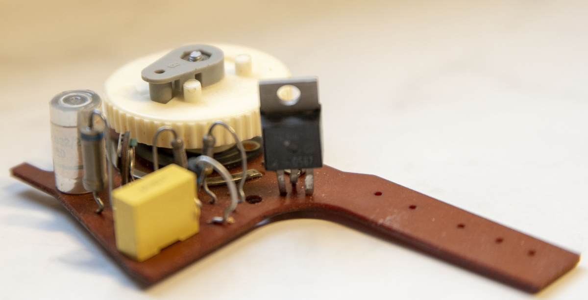

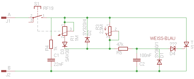

Hallo liebe Leute, ich repariere gerade ein RG28e, ein Rührgerät aus DDR-Zeiten, bei dem der Drehzahlsteller kaputt ist. Den kaputten Thyristor habe ich schon ersetzt, der Mixer läuft aber noch immer permanent mit voller Drehzahl. Denn leider hat es wohl auch das Bauteil, das an seinem Gate hängt, entschärft. So vom Gefühl her müsste es eine Z-Diode sein, aber mit welcher Spannung? Das Gehäuse ist ungefähr DO-41, vielleicht etwas größer, und hat zwei Farbringe: weiß und blau. Das Bauteil hat jetzt einen Widerstand von 0,9 Ohm (in beide Richtungen), was nicht zur Schaltung passt. Erinnert sich vielleicht jemand an DDR-Halbleiter mit solchen Farbringen? Habe in diversen Halbleiterbüchern von damals nichts Passendes gefunden.
Sicher, dass das kein DIAC ist?
An die Stelle der Schaltung tät auch ein DIAC ganz gut passen.
Wie z.B. in der Schaltung: http://www.ferromel.de/tr3/triac1a_u.gif http://de.wikipedia.org/wiki/Diac#Typen.C3.BCbersicht
Danke, das kann ich nochmal probieren. Hatte ich jetzt nicht vermutet, weil kein TRIAC verbaut wurde.
Ich denke auch, dass das ein Diac ist, Hersteller dürfte Tesla (ČSSR) gewesen sein. Die Farbringe kommen mir bekannt vor, ich könnte sowas zu Hause noch in der Kiste liegen haben. → mail me, falls ich mal genauer nachschauen soll. Die genaue Triggerspannung wird ja ohnehin relativ unkritisch sein.
Vielleicht ist die Triggerspannung in der Farbe der Ringe codiert, wie bei der R-Codierung.
#2086703
Die Diode D2 muss intakt sei, die räumt nämlich die Spannung während der negativen Halbwelle vom Gate weg.
D2 ist auch intakt, D4 nicht.
Die DDR-Halbleiterindustrie hat niemals DIAC`s hergestellt. Wenn in DDR-Geräten solche Teile eingesetzt wurden,dann aus Importen aus dem RGW-Bereich(SU,Polen,CSR,Bulgarien,Rumänien,manchmal auch aus NSW).
#2086946
Wenn der weisse Farb-Ring der äussere ist, dann stellt er die Kathoden-Markierung dar, wenn sonst keine anderen Erkennungsmerkmale ersichtlich sind, bleibt jetzt noch blau übrig. Probiere einfach eine normale Diode, kaputt geht dabei nichts. Wie verhält sich der Drehzahlsteller beim Einschalten, wenn einmal - das Gate gelöst und dann - mit einem Widerstand nach Masse gelegt wird?
Elektriker schrieb: > Probiere einfach eine normale Diode, kaputt geht dabei nichts. Würde ich nicht blind drauf wetten, jedenfalls nicht mit signifikant Last auf dem Thyristor. Diese Dinger werden gern mit etwas Wucht gezündet, nicht ganz dezent an der Kante zum Mindestzündstrom entlang. Deshalb verwendet man ja Diacs an solcher Stelle.

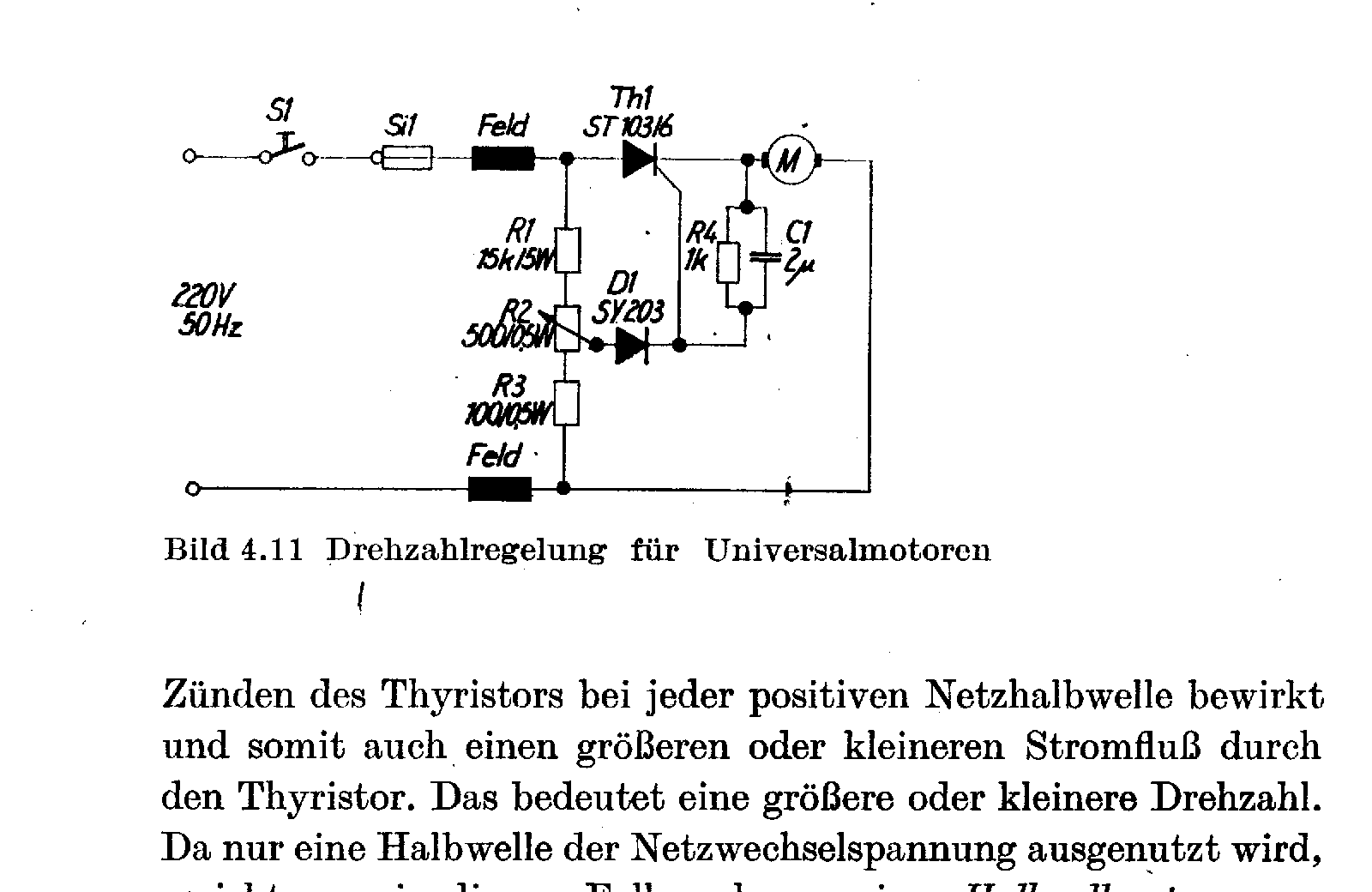

In der Vor-Triac-Zeit gab es auch Schaltungen mit Thyristor. Da hatte aber der Motor eine Nennspannung von 110V. Da ist nur eine Si-Diode drin. Das im Bild ist aber eindeutig ein Diac.

>es muß ein triac sein, ein thyristor kann so nicht an wechselstrom
Doch, siehe Bild!

Die Schaltung beinhaltet eine gewisse Konstanthaltung der Drehzahl bei Lastschwankungen, die über die Reversspannung des Motors realisiert wird. Diese Spannung wird über R4 C1 zugeführt. In der Quelle von electronica H. 189 Pilz wird eindeutig von einem 110V-Motor ausgegangen.
Da bin ich wieder. Hab mir einen Diac geholt und eingebaut. Jetzt funktioniert der Mixer wieder wie einst im Mai. Mit dem Poti R3 ließ sich der Arbeitsbereich gut justieren. Vielen Dank für die ganzen Antworten und Recherchen! Nebenbei: – Der Regler hat auch eine „Turbo“-Stellung, wo die ganze Schaltung überbrückt wird. – Der alte Diac war wirklich kurzgeschlossen. Hat wohl die längere Benutzung des Mixers mit durchgeschossenem Thyristor nicht überlebt. Oder war es vielleicht andersrum, dass erst der Diac und dann der Thyristor gestoben ist? Wer weiß. – Selbst mit kaputtem, kurzgeschlossenem Thyristor, also Vollwellenbetrieb, hat der Motor jahrelangen Gebrauch überlebt.
Ach ja: Beim ersetzten Thyristor (TIC106) muss man die Beinchen natürlich anders anordnen: Die Anode ist weiterhin am Schraubanschluss (Beinchen abzwicken), das Gate wird von rechts in die Mitte geführt und die Kathode drumherum von links nach ganz rechts. Belegung: ,-------, | O | | | |_______| | | | | | | | | `-------´ | | | ST103: A G K | | | TIC106: K A G (und viele andere auch)
Ja, wohin zugeführt?
Das RC-Glied 1k u. 22nF erfüllt eine Entstörforderung.
Meckertante schrieb: > > Diese Spannung wird über R4 C1 zugeführt. > Ja, wohin zugeführt? > Das RC-Glied 1k u. 22nF erfüllt eine Entstörforderung. In meinem Schaltplan schon, aber guck in Michael_s thyr.png, dann stimmt's.

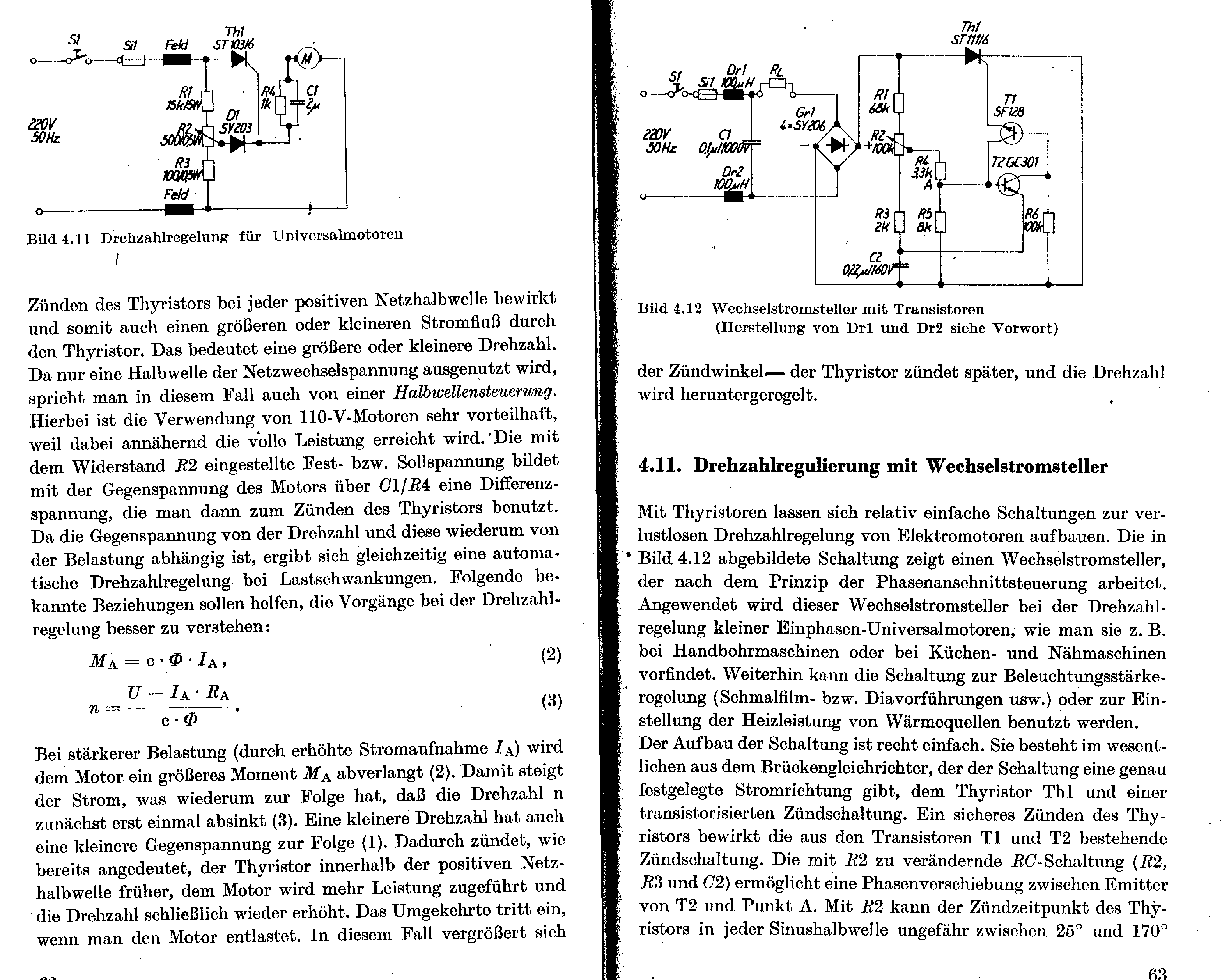

Nun hab ich das Heft G.Pilz electronica 189 nochmal rausgekramt. Sicher versteht das nun jeder.

Es sollte nicht DEINE Schaltung betrachtet werden sondern die von Dennis S. Wen interessiert was R4 C1 in deiner Anwendung machen? FÜR DEINE SCHALTUNG HAST DU NATÜRLICH VÖLLIG RECHT! FÜR DEINE SCHALTUNG HAST DU NATÜRLICH VÖLLIG RECHT!

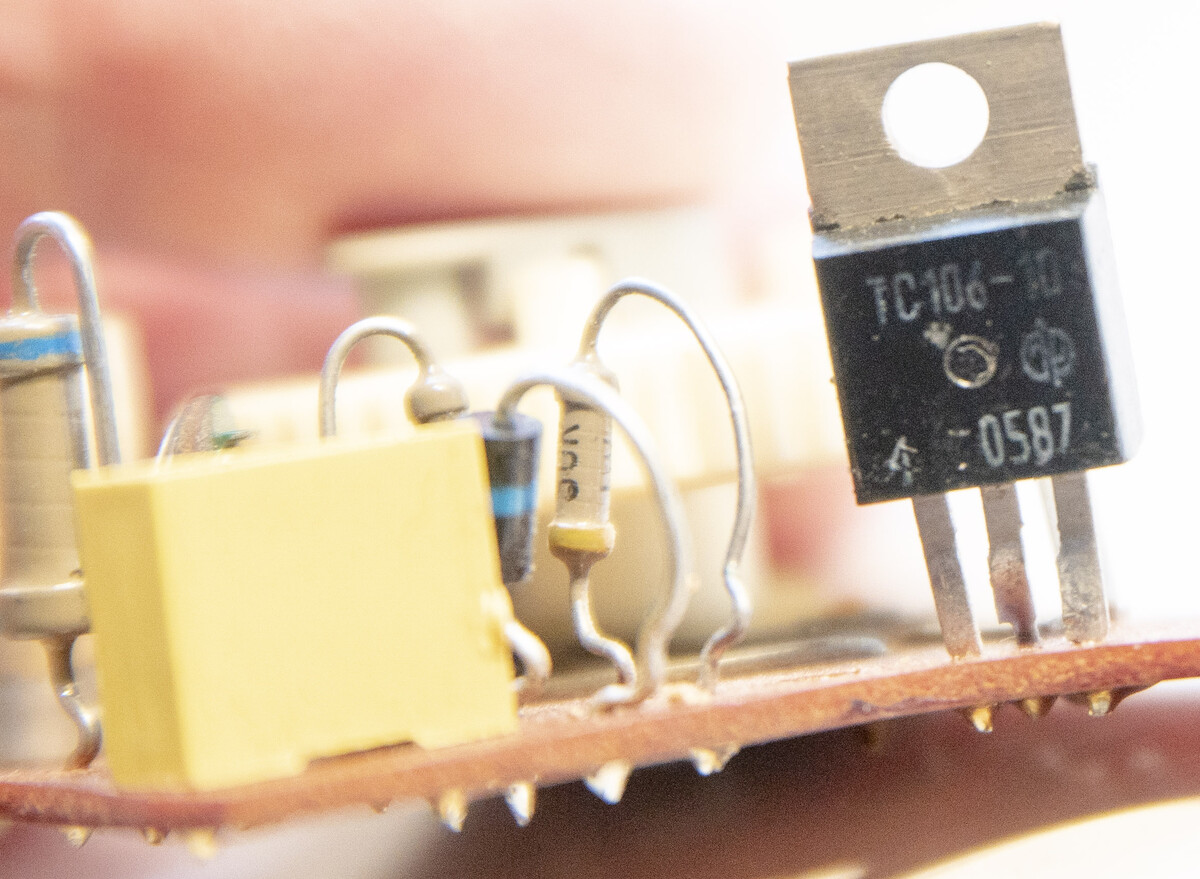

Hallo, nachdem mir durch diesen Beitrag bei der Reparatur des RG 28E sehr geholfen wurde, ist mir jetzt ein Nachfolger des RG 28E untergekommen: Polyfix mit elektronischer Regelung mit Herstellungsaufdruck 03/1989. Ich wundere mich sehr über ein dort verbautes Bauteil: TC 106-10. Was ich dazu gefunden habe: es soll ein Triac 800 Volt/ 10A im TO 220-Gehäuse sein, Aufdruck 05/87. Den Hersteller kann ich nicht ersehen. Wenn es gewünscht wird kann ich ein Bild senden und die Schaltung aufnehmen. Meine Frage. kann es ein Triac sein oder gab es im RGW damals einen Thyristor mit dieser Bezeichnung? Würde mich über eine Antwort freuen. Klaus
#6855581
Klaus S. schrieb: > Bild senden und die Schaltung aufnehmen. Meine Frage. kann es ein Triac > sein oder gab es im RGW damals einen Thyristor mit dieser Bezeichnung? Ob der aus der Zeit stammt bin überfragt; Тиристоры КУ202 TC106 pdf, 106 КБ https://static.chipdip.ru/lib/909/DOC003909788.pdf Т106-10, ТС106-10, ТС106-16 pdf, 657 КБ https://static.chipdip.ru/lib/148/DOC000148783.pdf
Klaus S. schrieb: > Meine Frage. kann es ein Triac > sein oder gab es im RGW damals einen Thyristor mit dieser Bezeichnung? https://eandc.ru/catalog/detail.php?ID=16304 "Тиристор симметричный" ("symmetrischer Thyristor") würde ich als "Triac" deuten. Hier: https://cxem.net/partinfo.php?s=113&i=137 wird er als "Симистор" bezeichnet ("Simmistor").
#6855672
Danke für die Hinweise. Stimmt, das könnte ein russisches "S", also TS (T"C") im Namen sein. Übrigens hängt dieser hier nicht (wie sonst beim RG 28E) an einem Kühlblech. Ich mache morgen mal paar Bilder von der Leiterplatte.
Klaus S. schrieb: > TC 106-10. Was ich dazu gefunden habe: es soll ein > Triac 800 Volt/ 10A im TO 220-Gehäuse sein, Aufdruck 05/87 Der Bezeichnung nach ein russischer Triac. Txxx waren Thyristoren, TCxxx (was als TSxxx zu lesen ist) Triacs. Das schlaue Buch ("abc von Thyristor und Triac", Militärverlag der DDR) kennt den nicht. Aber das ist auch die 1. Auflage von 1986. Es müßte noch eine Zahl drauf stehen, z.B. TC 106-10-80. TC steht wie gesagt für symmetrischer Thyristor = Triac. 106 ist die Baureihe. Die 10 steht für den Dauerstrom und die 80 würde für eine Blockierspannung von 800V stehen.

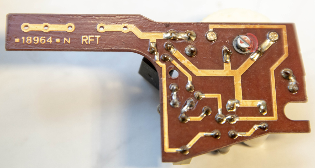

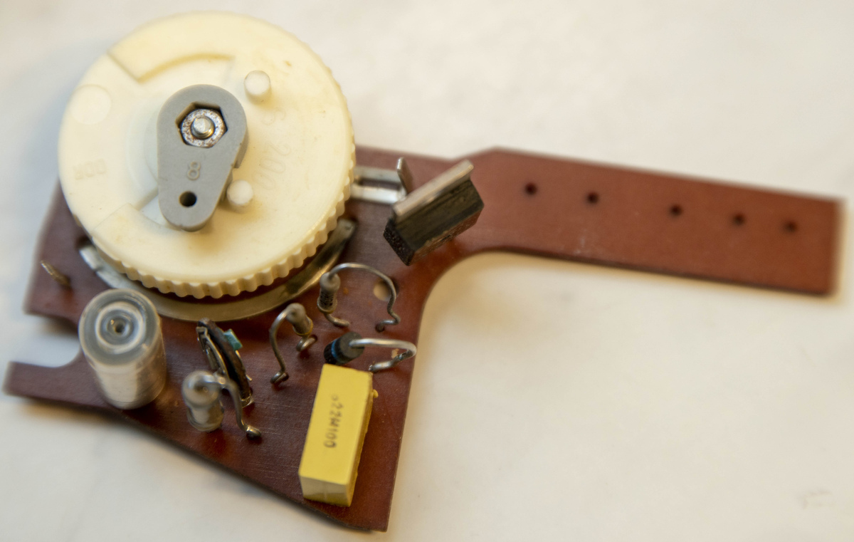

hier jetzt die Bilder.
#6855758
Family Datasheet ;) https://www.delta-n.ru/Info/ts106_142.pdf probiere mal via yandex; Симметричные тиристоры (симисторы) изготовлены на основе пятислойной кремниевой структуры п-р-п-р-п и предназначены для работы в светорегуляторах для ламп накаливания, комму- таторах нагрузок, аппаратах … Symmetrical thyristors (simistors) are made on the basis of a five-layer silicon structure p-n-p-n-p and are designed for operation in light regulators for filament lamps, load-commentators, apparatuses . ...
