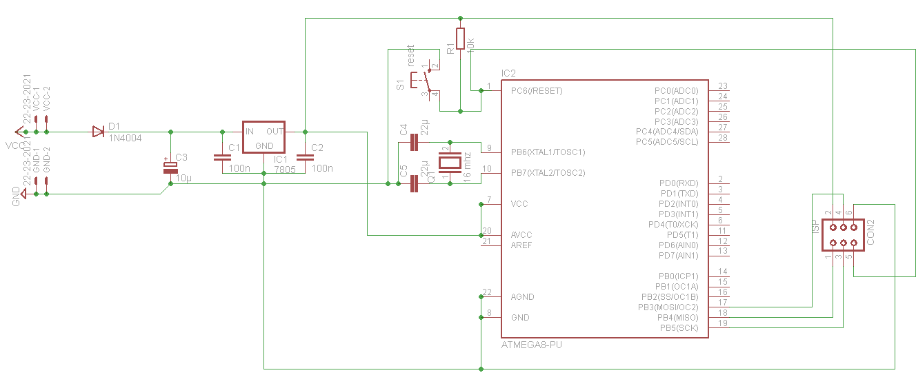

Ich will mir ein Testboard Ätzen und habe diesen Schaltplan dazu
erstellt.
Wollt jetzt mal ein Profi drüber schauen lassen ob ich diese Schaltung
so aufbauen kann, und keine Böcke drin hab.
Grüße Flo
von Floh (Gast)
Abblockkondensatoren fehlen.
Außerdem ist es sinnvoll eine LED für die Anzeige der Stromversorgung
einzubauen, reduziert die Fehlersuche.
Apropos, mach mal das Layout, und poste es hier rein.
von MPL (Gast)
brauchst aref nicht?
bei der bauteilsuche mal nach "gnd" suchen und das symbol für die masse
nehmen.... sieht übersichtlicher aus
c4, c5 mit 22µ bissl zu hoch... sollte eher 22p sein...

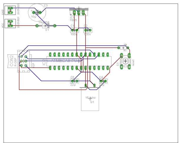

von F.R. (Gast)
Layout........ das einzige was ich momentan kann ist Autorout bei Eagel
und dann drüber grübeln wie ich am besten anordne. Wär für einen
Vorschlag sehr dankbar. Ich denk mit meinem Layout werd ich mich
momentan noch bis auf die Knochen blamieren.
Aber was solls ich schicks gleich mal hoch.
Grüße Flo
von F.R. (Gast)
Ok wie gesagt das das Layout noch weit vom Optimum entfernt ist, ist mir
klar, allerdings weis ich nicht ob die Einstellungen beim Autorout
richtig eingestellt sind.
Grüße Flo
von F.R. (Gast)
Schalte ich diese zwischen Vcc und GND Wert 100n.
Grüße Flo
von Floh (Gast)
So ein paar kleine Tipps beim Layouten:
1. Vergiss den Eagle-Autorouter.
2. Gut 80% des Layoutens ist das Bauteileplatzieren.
3. Du wirst wahrscheinlich einseitig ätzen wollen, daher fällt
zweiseitiges Layout flach.
Das eigentliche Routen:
a) Zuerst alle Bauteile platzieren, die aufgrund Gehäuße whatever eine
Feste Position brauchen.
b) andere Bauteile draufsetzen.
c) Luftlinien anzeigen lassen.
d) Bauteile logisch gruppieren und verschieben.
d') Immer wieder das Ratsnet (Luftlinien) neu berechnen lassen. Je
ordentlicher das aussieht, desto einfacher geht das Layouten.
von MPL (Gast)
ja möglichst nah am ic.
für gnd solltest du vllt eine massefläche nehmen....

von Sebastian (Gast)
Beim Spannungsregler gehört zwischen Input und Ground laut Datenblatt
ein 0,33µF Kondensator

"brauchst aref nicht?"
Doch würd ich schon grad mit anschliesen.
Ist das der Eingang für die Referenzspannung ?
Muß der nicht an VCC ?
Grüße Flo
Je nach Anwendung. Kann auch an eine externe Referenzspannungsquelle
angeschlossen werden, oder über einen Kondensator an Masse.
