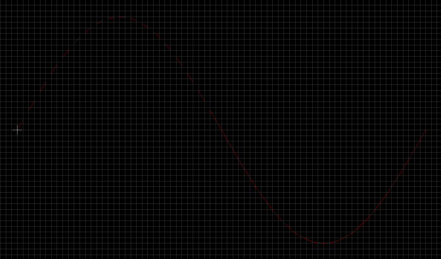

ich bin gerade dabei einen Sensor auf einer Platine zu designen. Dazu
muss ich Leiterbahnen mit dem Verlauf von Sinus und Cosinus Kurven
darstellen. In verschiedenen Layern soll ein Sin.- oder Cos.- Kurven
Verlauf mit individueller Amplitude und Periode dargestellt sein.
Ich versuchte das mit Eagle Board zu zeichenen musste aber feststellen,
dass ich keine Sin./Cos.-Kurven Zeichnen kann.
Gibt es eine Möglichkeit solche Leiterbahnverläufe in Eagle darzustellen
oder eine andere Software die das kann.
Außer dem Schreiben einer extra ULP sehe ich auch keine andere
Möglichkeit als eine Grafik mit dem Sinus auf einem anderen Layer zu
importieren und dann die Leiterbahn von Hand mit möglichst feinem Raster
an die Form anzupassen. Es reicht ja auch eine halbe Schwingung.

Der Sin./Cos.-Verlauf ist von technischen nutzen. Die einzelnen Verläufe
sollten auch möglichst exakt ausgerichtet sein damit ich systematische
Fehler bezüglich dem Design so gut wie möglch ausschließen kann.

Versuchen kann man zb. die Sin/Cos Koordinaten mit einem Programm zu
erzeugen das dxf exportieren kann. Das ganze dann über Konverter in
eagle einlesen
Oder du errechnest die Koordinaten und machst daraus ein script.

Generell hilfreich ist die ulp-doku:
ftp://ftp.cadsoft.de/eagle/userfiles/doc/ulp5110_de.pdf
Ein kleines Skript wie z.B...
#include <stdio.h>
#include <math.h>
int main(int argc, char* argv[])
    /* winkel im bogenmaß */
    unsigned int c = 0;
    /* sinus-wert zum winkel */
    float bla;
    printf("SET WIRE_BEND 2; layer 16; grid 5 on mm; ");
    do
        bla = 100*sin(2*3.141592654/360 * c);
        printf("wire 'S1' 0.1mm ");
        printf("(%03d %05f) ", c, bla);
        c+=5;
        printf("(%03d %05f); ", c, bla);
    }while(c<360);
    printf("\n");
22
    return 0;
23
...erzeugt dir Text, den du einfach in die Kommandozeile von Eagle
kopieren kannst - siehe sin.h.
SET WIRE_BEND 2; layer 1; grid 5 on mm;
wire 'S1' 0.1mm (000 0.000000) (005 8.715574);
wire 'S1' 0.1mm (005 8.715574) (010 17.364819);
wire 'S1' 0.1mm (010 17.364819) (015 25.881905);
Ergebnis: Sinus mit Amplitude 100mm, Netznamen S1, in Ebene 1, mit der
Strichstärke 0,1mm. Beim Bild im Anhang hab ich einfach mal jeden
zweiten Strich der ersten Halbwelle gelöscht, damit du einen Eindruck
der Auflösung bekommst.
