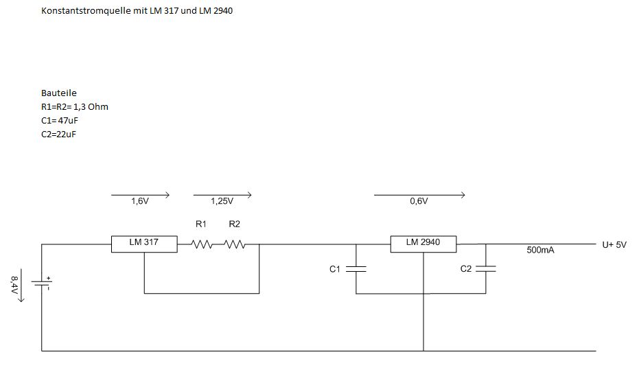

ich möchte mir eine Strom / Spannungsquelle bauen, die mit
handelsüblichen Mignon Akkus arbeitet. Die Schaltung soll die Spannung
an eine USB Kupplung abgeben, um damit universal einsetzbar zu sein.
Meine Fragen:
1. Gibt es da ähnlich einfache Schaltungen, die einen deutlich besseren
Wirkungsgrad haben ?
2. Habe ich das aus dem Datenblatt des LM 317 richtig entnommen, das
1,6V über dem LM abfällt und nochmal 1,25 an den beiden Widerständen ?
Viele Grüße
Michael
PS: Der Grund dafür ist, das ich bei längeren Zugfahrten viel mit meinem
Handy rumspiele, der Akku aber sehr schnell leer wird.

OK, da empfielt sich in SEPIC wandler welche es von Maxim gibt,
die machen aus 2-4 Mignon-Zellen 5V USB Spannung bis die
Mignon-Zellen vollständig ausgelutscht sind ( KEIN WITZ )
> Meine Fragen:
s.o.
Maxim SEPIC Wandler mit 3-4 Mignon-Zellen
Beim LM317 würdest Du MINDESTENS 9 Mignon-Zellen bentigen, denn
Du willst a die Mignonzellen bis zum lezten mA auslutschen
Selbst mit einem UA7805 in einer Low-Drop-Ausführung haut das
nicht hin...
Ein SEPIC-Wandler mit 3-4 Mignon-Zellen ist genau das richtige
> Viele Grüße
> Michael
Du kannst auch 2 LiPolys (7.4V nominal oder 5,6V Niefentladng)
verwendenund dann einen SEPIC Wandler nehmen.  Ich verwende für
so etwas 2 x 3,7V/5Ah (Sammelbestellung LiPoly Zellen) und das
haut einwandfrei hin (3-12V Ausgang)

Danke für die Antworten. Ich werde mir erstmal das Pollingerät bestellen
und mir den Aufbau genau ansehen. In der Produktbeschreibung steht, dass
es nur mit MignonBatterien funktioniert, die haben ja soviel ich weiß
1,5V Nennspannung während ein Akku nur 1,2V hat. Je nachdem wie der
Aufbau dieses Gerätes ist, hab ich dann zumindest schonmal ein schönes
Gehäuse für weitere Schaltungen :-)
Ich melde mich wieder, sobald ich das Teil habe und erste Erfahrungen
damit sammeln konnte.
Michael
