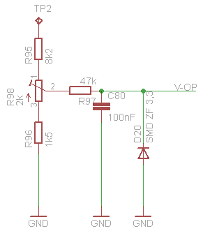

Hallo Zusammen,
leider habe ich vermutlich gerade ein grundsätzliches Verständnisproblem
mit dem Einsatz von Z-Dioden.
Wie im angehängten Schaltplan möchte ich mittels einem Spannungsteiler
eine Spannung von 0-15 Volt linear auf bis zu 3.3 Volt abbilden, sodass
ich diese mit dem uC erfassen kann.
Mit dieser Schaltung erreiche ich im Bereich von 0-ca. 10 Volt auch eine
lineare Folgespannung am uC.
Ab ca. 10 Volt ändert sich die Kennlinie vom linearen in ein
exponentielles Verhalten. Meine Idee war, dass hier ein Stromfluss über
die Z-Diode stattfindet. So war es dann auch, Diode ausgelötet und schon
passt alles.
Nun meine Frage: Warum? Ich lag mit der Spannung noch weiter unter den
3.3V der Diode. Warum wird diese bereits vorher leitend?
Nun habe ich keine Schutzeinrichtung vor dem uC, die vor Überspannung
schützen könnte. Wie könnte ich die Schaltung ändern, sodass ich einen
linearen Spannungsverlauf incl. Schutzeinrichtung erhalte.
Freue mich auf Eure Ideen :)
Viele Grüße
Sebastian
Z-Dioden unterhalb von ca. 5V haben technologisch bedingt nicht so einen
ausgeprägten Knick in ihrer Kennlinie. Ist also normal. Zum "wie" gab es
schon einige Beiträge. Also die Forensuche mal bemühen.

Hi
Lass die Z-Diode weg. µC-Eingänge haben in der Regel Schutzdioden nach
VCC und Masse. Bei AVRs können bis etwa 1mA belastet werden.
MfG Spess

Danke für Eure Hilfe.
Ich möchte gerne dennoch die Spannung auf 3.3 Volt begrenzen.
Ich nutze den AT91SAM7X. Der hat das Problem, dass wenn an einem AD
Kanal die Spannung mehr als 3.3V beträgt, alle anderen AD Kanäle keine
plausiblen Werte mehr liefern :/
Diesen "Effekt" möchte ich gerne verhindern...
VG
Sebastian
Die "Profis" im FPGA Umfeld machen das so, daß sie eine 3,0V Rail
erzeugen, und alle Eingangsspannungen mit Schottky-Dioden darauf
clampen.
MfG Klaus
