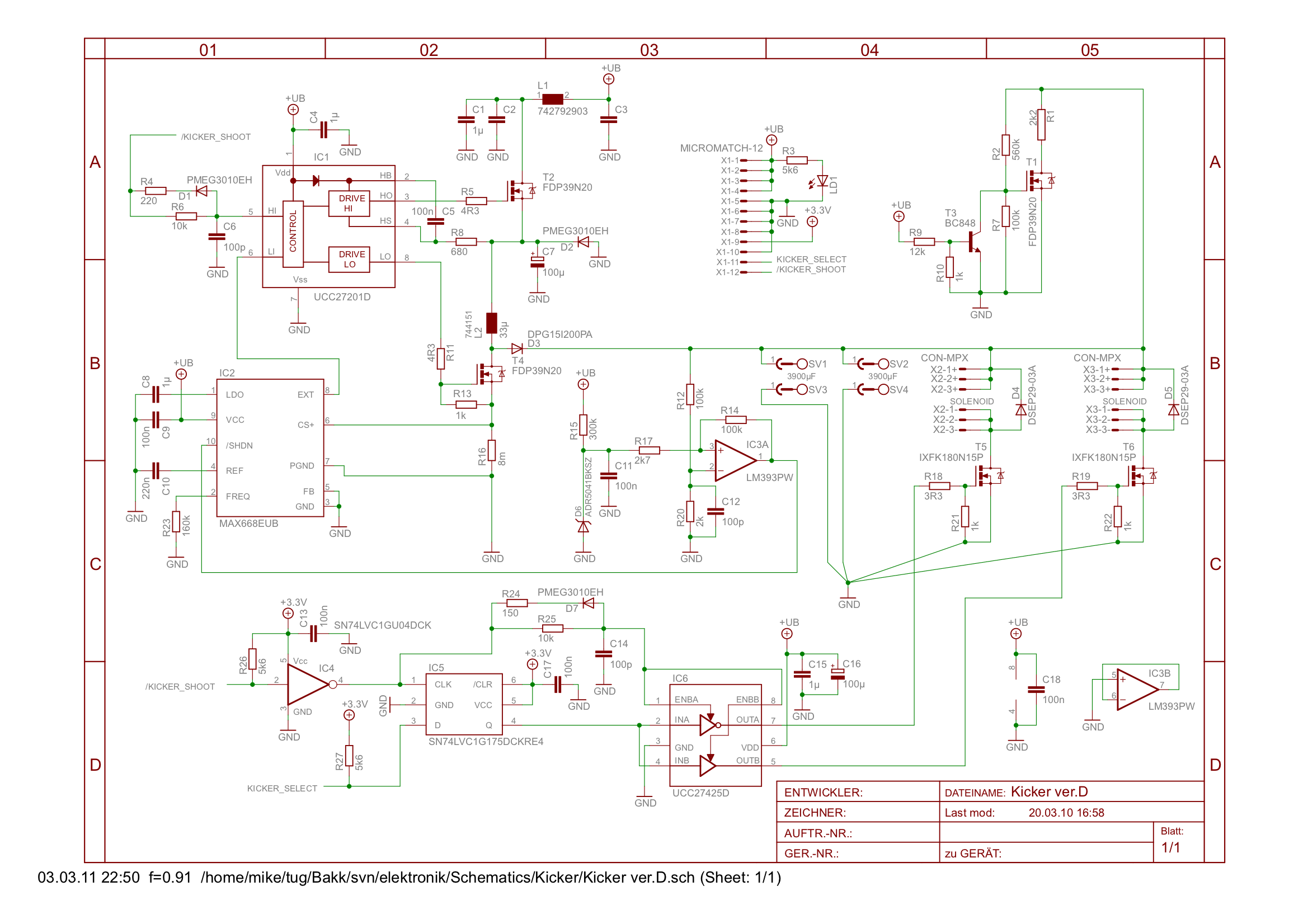

Guten Abend Forum,
nachdem ich hier schon oft mitgelesen und viele hilfreiche Hinweise
erhalten habe, wende ich mich nun mit einer Frage an euch.
Konkret geht es um den angehängten Step-Up Wandler welcher aus einem
bestehendem Projekt so übernommen wurde. Dieser soll von einen 3s
LiPo-Akku auf eine Spannung von ca 130V hochwandeln und 2 Kondensatoren
mit jeweils 3,9mF laden (diese sind über die MPX-Steckerleisten
angebunden). Der Messverstärker IC3A dient als Abschaltung bei Erreichen
der gewünschten Spannung.
Die in den Kondensatoren gespeichterten Energie soll anschließend über 2
mögliche Spulen entladen werden können und dort in mechanische Energie
umgesetzt werden. Ausgelöst wird dies über "KICKER_SHOOT".
Prinzipiell funktioniert die Schaltung ja und wandelt auch
korrekt.....doch beim Aufladevorgang werden massive Störungen erzeugt
(nebenliegendes Mobiltelefon verliert sogar den Empfang) und somit ist
ein praktischer Einsatz absolut nicht möglich.
Hat irgendjemand von den hier anwesenden Profis den einen oder anderen
Tipp wie man die Schaltung verbessern könnte um die EMV-Probleme in den
Griff zu bekommen? Zugegebenermaßen das Platinenlayout ist auch nicht
optimal, doch wurde hier bereits experimentiert und der Grad der
Verbesserung war relativ gering.
mfg Michael

Moderator (Firma: Titel) Persönliche Seite #2089888
Wie sieht denn das Layout aus?
Insbesondere die Bauteile C7, L2, T4, (R16), C3 und die Anbindung der
externen Elkos sind interessant. Die Elkos sind nämlich Bestandteil des
Freilaufstromkreises (T4 ausgeschaltet). Wie lange sind die Leitungen zu
diesen Elkos?
Zum Hintergrund siehe das da:
http://www.lothar-miller.de/s9y/categories/40-Layout-Schaltregler
Auch ein Step-Up hat einen Lade- (T4 ein) und einen Freilaufstromkreis
(T4 ausgeschaltet). Und jetzt zeichne mal den Lade- und den
Freilaufstromkreis in deinen Aufbau ein.
Gast #2091955
Hay,
dein Plan kommt mir merkwürdig vor.
Die Schaltung aus L1, T2, D2 und dem Highside-Treiber macht keinen Sinn.
Die Kondensatoren für den Ausgang sollten so niederinduktiv und
niederohmsch wie möglich hinter D3 liegen. Selbst wenn die 3,9mF
Kondensatorbatterie über eine niederinduktive Blechzuführung
angeschlossen wird, ist ein Kondensator (MKP-Typ) direkt hinter der
Diode eine gute Wahl.
Doch auch damit darf die Zuleitungsinduktivität zu den 3,9mF nicht zu
hoch sein, sonst hast du einen Schwingkreis am Ausgang.
Bei Wandlern ist sind Schaltplan und Layout wichtig. Anders ausgedrückt:
Die Probleme eines Wandler kann man nicht immer nur am Schaltplan
erkennen. Oft ist das Layout das größere Problem.
Bevor du über Snubber nachdenkst, solltest du die anderen Teile
überarbeiten.
(Firma: Rehrmann Elektronik) #2092233
Das ist ein typisches Symptom von zu klein dimensionierten
Gatewiderständen. R11 scheint mir sehr niederohmig. Der kann sicher um
den Faktor 10 größer sein. R11 sollte einerseits so klein wie möglich
sein, um die Schaltverluste zu minimieren. Andererseits muß er umso
größer sein, je länger die Leitungen sind und je ungünstiger das
Leiterplattendesign ist.
Wenn R11 für das verwendete Design zu klein ist, kann der Transistor in
den Umschaltphasen heftige HF-Schwingungen bis in den UKW-Bereich
produzieren. Meistens kommt es dabei auch zu massiven Funktionsstörungen
der Schaltung selbst.
Gatewiderstände sollte man zunächst sehr großzügig dimensionieren. Wenn
alles richtig funktioniert, kann man sie dann optimieren.
Jörg
#2097712
Danke mal für das viele Feedback :)
Wir haben die Woche mal die Platine ansich in Gang gesetzt (bei der
Logik waren einige Bauteile defekt) und begonnen einige Sachen zu
messen. Prinzipiell tut der Wandler das Richtige.
T2 soll die Versorgung beim Kicken wegschalten um keinen Kurzschluss
über die Spulen zu erzeugen.
Ich habe das Layout an meinen Beitrag angehängt, wobei die
Kondenstatoren an den großen Flächen außen angeschlossen werden. Ein
Layout-Verbrechen wie wir bereits wissen und daher haben wir sie
testweise auch mit kurzen Leitungen an die Mitte der Platine geklebt,
doch keine signifikante Verbesserung erzielt.
Über die Multiplexstecker erfolgt die Entladung und der 12-Polige
Stecker in der Mitte der Platine übernimmt die Verbindung nach "außen".
Was wir uns als nächste Schritte überlegt haben zu testen:
- Den R11 vergrößern wie von Jörg vorgeschlagen
- Mit verschiedenen Caps hinter D3 testen (welche Größe wäre hier
sinnvoll?)
- Den Leitungsteil des Wandlers über einen eigenen Akku versorgen um die
positive Versorgung störungsfrei zu bekommen.
- Die Abschaltung erfolgt ja über einen eigenen Komperator und nicht
über den Feedback-Eingang. Wir haben uns gedacht wir beschränken den
Strom indem wir am FB-Eingang eine Spannung anlegen und nehmen etwas
längere Ladezeit in Kauf. Derzeit zieht die Schaltung zu Beginn ca 4A
und genau an diesem Punkt brechen umliegende Schaltungen zusammen und
rebooten.
- Würde eine Variation der Wandlerfrequenz einen Einfluss machen?
mfg und danke :)
