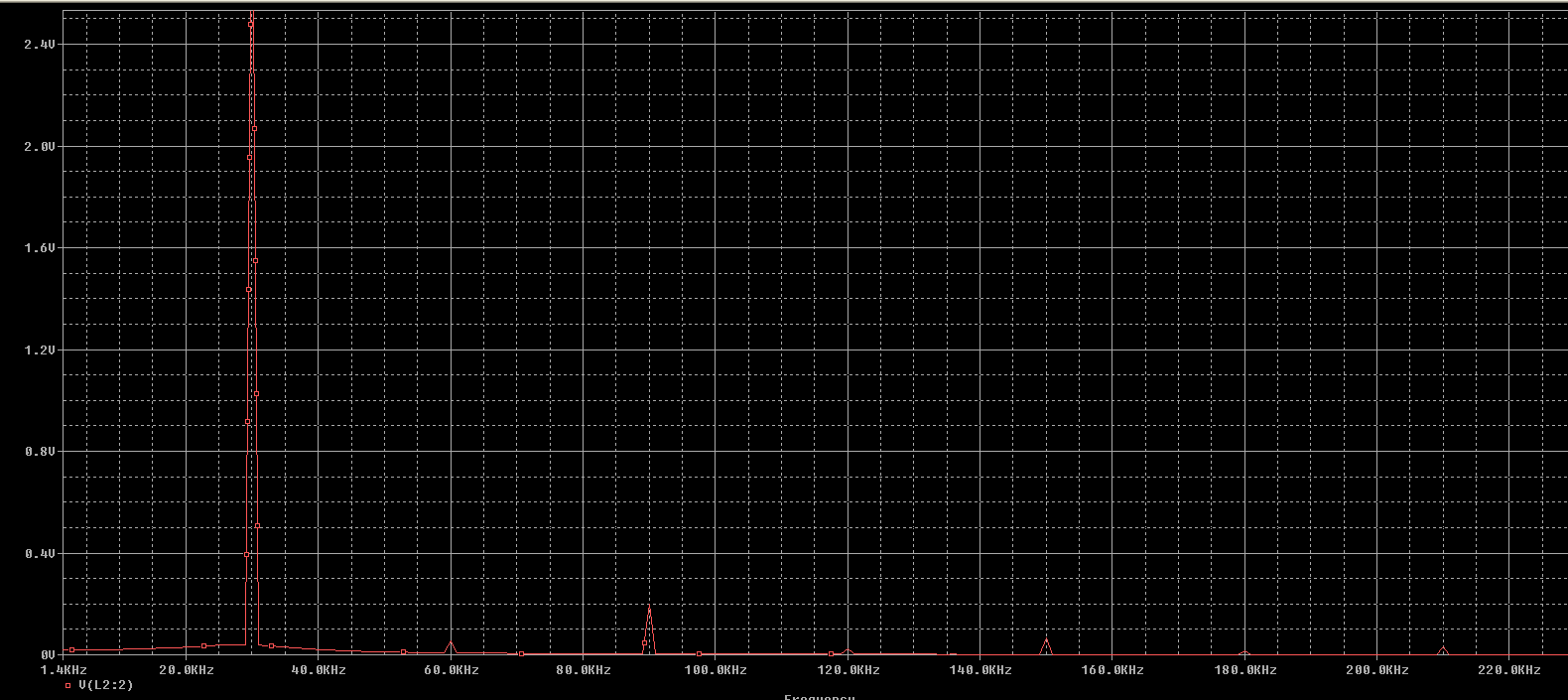

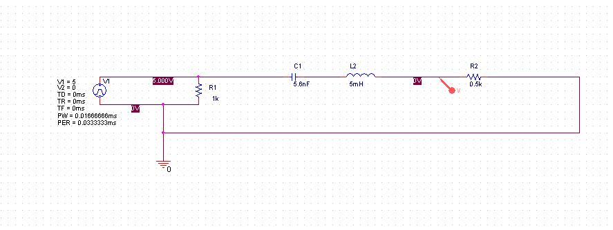

OP #2089137
danke für Eure Antworten. Die Idee die Frequenz des 567 zu nutzen ist
gut, ich wollte jedoch gerne die Anzahl an Bauteilen klein halten und
habe bereits einen PIC16F628 da, der ein PWM Signal machen kann.
Ich habe mich an den Rat von Wolfgang gehalten und einfach einen kleinen
Filter ausgelegt und das ganze mal durchsimuliert. Angehangen findet Ihr
meine Ergebnisse. Für mich sieht das ganze gut aus.
Die Quelle macht ein nahezu perfektes Rechteck mit einer Frequenz von
30kHz. Der Sinus sieht Ok aus und Oberwellen sind sehr klein.
(Schwingkreis 5.6nF und 5mH)
Falls Ihr das anders seht, höre ich gerne Eure konstruktive Kritik.
Jetzt käme für mich der nächste Schritt:
Ich würde dieses Signal gerne mit hilfe eines Transistors verstärken.
und auf eine selbstgewickelte oder gekaufte Spule speisen. Ziel ist es
in etwa
2-8cm Abstand in eine einfache Leiterschleife zu induzieren. Was haltet
Ihr für geeigneter und wie könnte ich sowas auslegen, da dies ja nicht
mehr im Schwinkreis ist. Ich hätte die Spule nun einfach über den
Wechselstromwiderstand berechnet und mir vorher einen sinnvollen Strom
(z.B. 100mA) ausgedacht. Bei selbt gewickeltem eher schwierig.
Leider hab ich gar keine Ahnung, was eigentlich besser ist um etwas zu
übertragen, ich befürchte, dass die industriell hergestellten spulen
gerade vermeiden, um sich rum viel Magnetfeld zu erzeugen?
Peter
Gast #2089167
Für 8cm Abstand brauchst du schon recht große Spulen. Faustformel: die
Rechweite entspricht dem halben Spulendurchmesser. Eine Berechnung wird
bei diesem Trafo schwierig werden, am einfachsten ist ausprobieren.
Für die 30kHz sollte noch ein Audio-Verstärker ausreichen.
OP #2089751
von einem Anfängerproblem zum nächsten...
Also dank Euch schwingt es schon sehr sinusförmig.
Jetzt wollte ich das Signal einfach mit einem Transistor verstärken.
Soweit die Theorie, nur ist dann meine negative Halbwelle weg, was auch
logisch ist.
Ich musste also das Signal irgendwie in den Bereich zwischen 0-5V
kriegen. Derzeit liegt es zwischen -2,5 und 2,5V, siehe Bilder meinem
letzten Beitrag.
Gibt es dazu einen einfachen Trick?
danke Euch
(Firma: Rehrmann Elektronik) #2090735
P. K. schrieb:
> Erste Frage: Ist das ein sinnvoller Ansatz mit dem Transistor und einer
> einzelnen Spule für die Induktion?
Wenn es nur darum geht, eine Sinusspannung von ca. 30 kHz auf eine
Feldspule zu bekommen, ist Dein Ansatz von Anfang an falsch, weil viel
zu umständlich.
Sinnvollerweise wird man die Feldspule direkt in einen LC-Oszillator
integrieren und den Oszillator so konzipieren, dass er die erforderliche
Leistung hat. Also keine Filter und kein Verstärker sondern nur ein
Oszillator mit einem Schwingkreis.
Hier findest Du einige z.T. recht einfache Beispiele von
Sinusoszillatoren mit höheren Leistungen:
http://www.joretronik.de/Web_NT_Buch/Kap11/Kapitel11.html
Jörg
