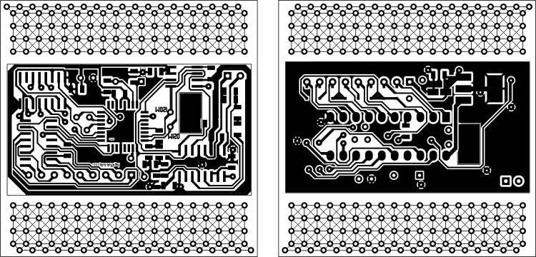

Ich habe nach wenigen Versuchen mit der "Tasche" aufgegeben, und mir
folgende Methode ausgedacht, die bei mir viel besser klappt:
- Ich mache das Layout oben und unten ein paar cm größer als die Platine
werden soll, und platziere auf diesen Rändern ein Muster aus Vias und
sehr schmalen Leiterbahnen, die mit ausgedruck werden. (Siehe 1. Bild)
- Die Platine schneide ich etwas größer aus, als sie werden soll, und
zwar oben mit einem Rand von etwa 1 cm.
- Auf diesem Rand trage ich mit einem UHU "glue roller" einen schmalen
Klebestreifen auf, und lege die eine Folie so auf, dass die eigentliche
Fläche nicht mit Klebstoff in Verbindung kommt, und die Vias zum großen
Teil über den Rand der Platine herausragen. dann drehe ich die Platine
um, trage dort einen weiteren Klebstoff-Streifen auf, und lege die 2.
Folie so auf, dass die Testmuster aus Vias und Leiterbahnen sich decken.

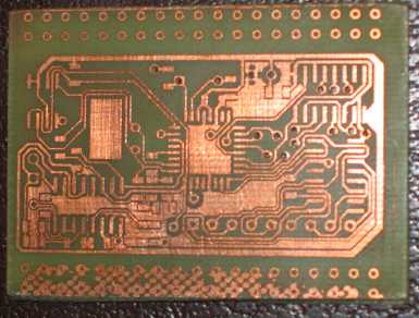

Das ganze ist nun unproblematisch in der Handhabung, da die Folien
festgeklebt sind, und ohne grobe Kraftanwendung nicht mehr verrutschen
können.
Auf dem 2. Bild sieh man unten die Flecken vom Klebstoff, und oben und
unten die Vias.

das klingt alles sehr aufwendig, was ihr da schreibt. Ich mach es
folgendermaßen: Ich habe das obere und das untere Layout als
Folienvorlage. Eines lege ich auf die noch geschützte Platine und
fixiere sie dort mit Klebeband. Dann bohre ich Löcher an vier
verschiedenen Stellen, die auch auf der anderen Folie vorhanden sind (zB
Durchkontaktierungen). Dann Folie abziehen und eine Seite belichten.
Danach andere Folie auf die andere Seite legen und darauf achten, dass
erwähnte Bohrungen genau auf den Kontaktierungen liegen. Kann man gut
sehen. Liegen alle vier Löchr genau auf den Bohrungen, liegt die Folie
richtig und die Belichtung kann beginnen....
