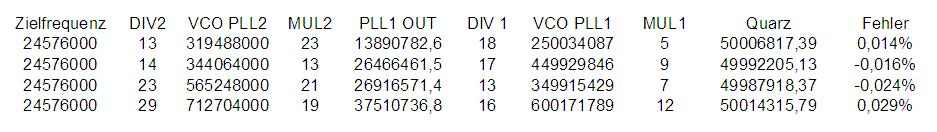

von J. S. (engineer) Benutzerseite
Wenn es nicht 100% genau sein muss, sondern es auf Synchronistät
ankommt, dann kannst Du 2 PLLs im FPGa vernetzen. Nach einer Anzahl von
Takten, die dem KGV entspricht, ist das Ganze dann periodisch. Anbei
eine Lösung für einen 50MHz Quarz mit maximalem Fehler von 0,014%.
Die Tabelle ist von der Verdrahtung her von hinten zu lesen.

von Zamir Tadic (Gast)
Wie kommt man zu einer solchen Tabelle?
Ich würde als ersten Ansatz die Brute-Force-Methode nehmen:
Alle 32*32*32*32/2 möglichen Verhältnisse ausprobieren und die mit dem
geringsten Fehler ausgeben...
Das sind aber nur 3 lösungen, wenn du mal 1/3 und 2/4 vergleichst. :-)
> sondern wie der Autor diese Verhältnisse bestimmt hat.
Nicht viel anders, als o.g.Läuft über eine VBA-Funktion in Access.
Ich berücksichtigte allerdings auch die optimalen und erlaubten
Zwischenfrequenzen für den Oszillator und rechne den optimalen Quarz
aus. Manchmal kommt man mit einem 16er z.B. besser hin, als z.B. mit
einem 50er.
Von 1-1000 muss das aber nicht laufen, wenn es nur die DIV / MUL der PLL
beschreiben soll.
Wenn es aber auch manuell erzeugte Frequenzen beschreiben soll, müsste
es wiederum mehr sein.
Habe die DB anbie gepostet. Viel Spass.
