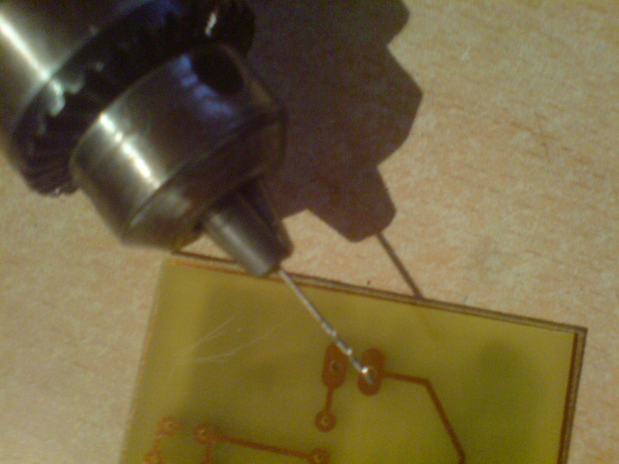

Anfangs hatte ich eine Standbohrmaschine für ca 40€ aus'm Baumarkt...
War eigentlich viel zu groß, aber damit ist mir erstaunlicherweise kein
einziger VHM-Bohrer abgebrochen.
Inzwischen nutze ich von Proxxon einen kleinen Bohrständer und einen
Bohrschleifer mit 12(?)V. Das geht ganz gut und nimmt nicht viel Platz
weg.
Es gibt aber auch für Dremel und so diverse Bohrständer, die könnten
auch funktionieren, hab ich selber aber nie getestet...
Normale Bohrmaschine oder Akkuschrauber ist denk ich keine sonderlich
gute Lösung, da die Hartmetallbohrer sehr spröde sind.
Zu dem Thema gibt es aber sicherlich auch schon so einiges hier sonst im
Forum...

Mit etwas Augenmaß kann man viele Platinen auch mit dem Dremel aus der
Hand bohren. Etwas schwierig wird das bei doppelseitigen Platinen, weil
hier der Bohrer 100% rechtwinklig zur Platine stehen muss. - Aber auch
das geht mit etwas Übung.
Vor ein paar Monaten habe ich mir dann doch einen Bohrständer ("Dremel
WorkStation") für meinen Dremel aus dem Baumarkt geholt. Die
Montageanleitung für das Teil ist zwar so schlecht, dass man es besser
ohne Anleitung zusammengebaut bekommt :-D, aber das Gerät ist OK.
Kostenmäßig ist beides zusammen im bezahlbaren Rahmen, und ein Dremel
ist auch für andere Sachen zu gebrauchen.

Das geht nur wenn man einen Sponsor für Hartmetallbohrer hat.;-)
Mit HSS-Bohrern kommt man nur bei Hartpapier auf mehr als fünzig
Löcher.Bei FR4 hat man schon nach kurzer Zeit eine "Blindenschrift" auf
der PLatine ,also lauter tastbare Bohrkrater.

Freihandbohren geht mit VHM nicht weil man zum bohren ohne Bruch sehr
viel Glück und der Bohrer einen Schutzengel benötigt.Sowas hat man
einmal...aber eine ganze lange Platine lang....nee.

Ich Bohre derzeit meine Platinen noch mit einem stinknormalen Black&
Decker Akkuschrauber.
Von 0,6 bis 1,3 mm.Mir ist bis jetzt(und das ist kein Scherz) nicht ein
Bohrer gebrochen.Es sind stinknormale Hss Bohrer von Ruko bei Conrad für
1,59€. Gehen gut in Epoxy.
Du kannst Glück haben das dein Akkuschrauber sehr sauber läuft und Das
Bohrfutter bis Null schließt dann klappt das wirklich ganz gut.
Aber auf dauer und für größere Projekte wohl besser einen Minidrill,ist
einfach handlicher.Und es muß nicht Proxon,Dremel oder sonstwas
sein.Wenn möglich im Laden mal nen 0,6 er einspannen lassen und schauen
wie der läuft.Druck dir dafür mal einige  vias mit Drill`s aus.
Gibt durchaus welche für 30 Euro die den Asprüchen genügen(auch mit
Bohrfutter und net diese lästigen Spannzangen).Dagegen ist mein
Schrauber ja ein Monster und der läuft auch rund.

Das geht wirklich gut, man muss den Dremel blos richtig festhalten! Bei
0,8 0der 1mm Löchern ist mir noch kein HM abgebrochen. 0,4mm geht so
aber natürlich nicht mehr.
Da gibt es auch nen einfachen Trick. Erstmal von der einen Seite etwas
anbohren (auch freihand mit VHM) und dann von der anderen Seite
durchbohren. Das klappt auch bei minimalem Versatz der Löcher sehr gut,
was ja bei selbsgebastelten Platinen mal vorkommt ;-)
