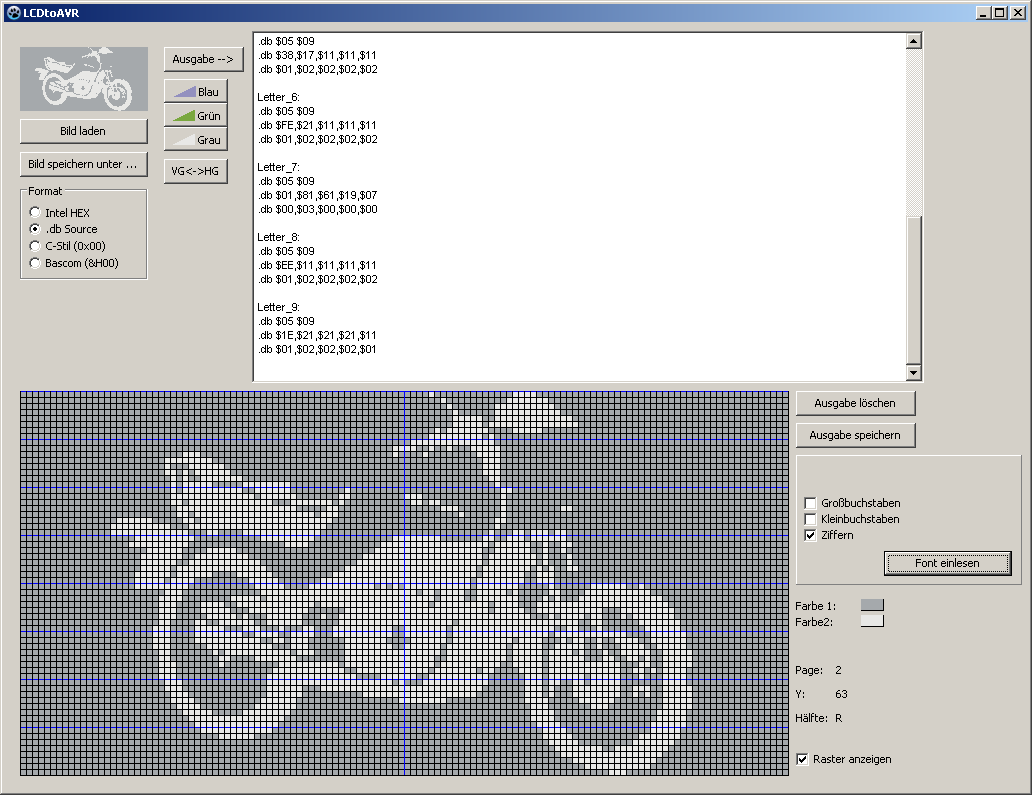

Nachdem ich gerade an einer kleinen Bastelei mit einem TG12864 Display
v. Pollin arbeite, und zu diesem Zweck ein kleines Programm geschrieben
habe mit dem man aus Bitmaps mit 128x64 Pixeln Größe und zwei Farben
eine Liste von Hex-Werten generieren kann, die sich über Copy&Paste
direkt in ein AVR-Assemblerprogramm einbinden lassen, dachte ich
vielleicht kann das ja auch jemand anderer einmal brauchen.
Eine kleine Datei zum testen (550.bmp) ist auch dabei.
Deshalb stelle ich das Progrämmchen gern hier zur Verfügung.

von Christian B. (cb1969)
holger schrieb:
> Gar nicht so schlecht das Teil. Paar kleine Macken aber besser
> als die Bitmap von Hand in HEX umzuwandeln.
Danke. Wenn Du mir die Macken sagst, kann ich's evtl verbessern.
> In welcher Sprache ist das programmiert?
> Es läuft jedenfalls noch unter W98;)
Lazarus (Freepascal) eine freie Delphinachbildung.
> Magst du den Sourcecode rausgeben?
Nicht im Augeblick. Aber nicht weil er ein Geheimnis wäre, sondern weil
ein Tool für den Eigenbedarf weder sauber noch strukturiert programmiert
ist, und somit schlechtlesbar. Aber ich werde daran denken.
> Eine C-Code Ausgabe wäre nett.
Das läßt sich machen, glaubst Du die Intel-HEX Ausgabe braucht überhaupt
jemand?
> Wie sind die Pixel in den Bytes angeordnet?
Eigentlich so wie der Prozessor im Display weiterzählt. Es beginnt bei
Y0 Page0, zählt Y bis 63 ehe es die Page erhöht. Das erst für die linke
und anschließend für die rechte Bildschirmhälfte.
(Ich hab den Rumpf des AVR-Programms angehängt der die Ausgabe macht)
Bitte sehr.
Jetzt mit C-Ausgabe (0x00).
Ich hoffe das Format passt so, denn C ist mir völlig wesensfremd.
Grüße
Christian

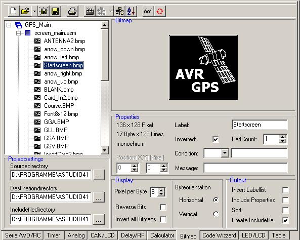

Na, denn. Sind ja auch keine Stiefkinder.
Hoffe das Format ist i.O. (Ich schreib nur in Asm und Pascal)

von spess53 (Gast)
Hi
Endlich mal jemand der eine vernünftige Programmiersprache benutzt.
Meins ist mit Delphi6 geschrieben, ca. 35000 Codezeilen (nur wegen dem
Nachmittag).
>Was kann das Ding so alles (in groben Zügen)?
Vielleicht erst mal zum LCD-Teil. Das ist 'projektorientiert'. Also ich
kann Ausgabedateien (.asm) erzeugen und diesen Bitmaps zuordnen. Für das
ganze Projekt gelten dann die Einstellungen wie Byte senkrecht oder
waagerecht, Anzahl der Bits usw. Außerdem kann ein Includefile erzeugt
werden, das alle asm-Dateien in das AVR-Programm einfügt.
Jedes Bitmap bekommt ein Label (default Dateiname). Wahlweise können
noch Breite, Höhe und Position (X,Y) eingefügt und Assembler-Direktiven
für bedingte Assemblierung (.if ... .endif) und eine Message erzeugt
werden.
Invertiert kann jedes Bitmap einzeln und zusätzlich alle
Projekt-Bitmaps.
Das gesamte Programm beinhaltet Berechnungen für serielle Schnittstellen
(UART,SPI, I2C), Timer, einen 'Taschenrechner' mit µC-Befehlen
(com,neg...,shl,shr..., mul,fmul...), Codegenerator für 7/14/16-Segment-
und Matrixanzeigen, Codegenerator (Anhang hat ca. 10s gedauert),
Disassembler, Mini-Terminal....
MfG Spess
Der nächste Schritt.
Ich habe das Programm um die Möglichkeit erweitert beliebige
Windows-Fonts einzulesen und diese Zeichen für Zeichen im schon zuvor
verwendeten Format abzuspeichern. Dabei sind die ersten beiden Byte
jeweils Breite und Höhe des Zeichens, anschließend Folgen die Daten in
der gleichen Anordnung wie schon zuvor.
Keine Ahnung ob diese Vorgehensweise klug bzw. zielführend sein wird,
stelle ich Sie euch hier zur Verfügung und freue mich über Kommentare
und Anregungen ...
Grüße
Christian
Gern geschehen.
Update: Jetzt kann man auch Zeichen vom eingelesenen Font in das Bild
einfügen (funktioniert aber nur in der Stellung .db
