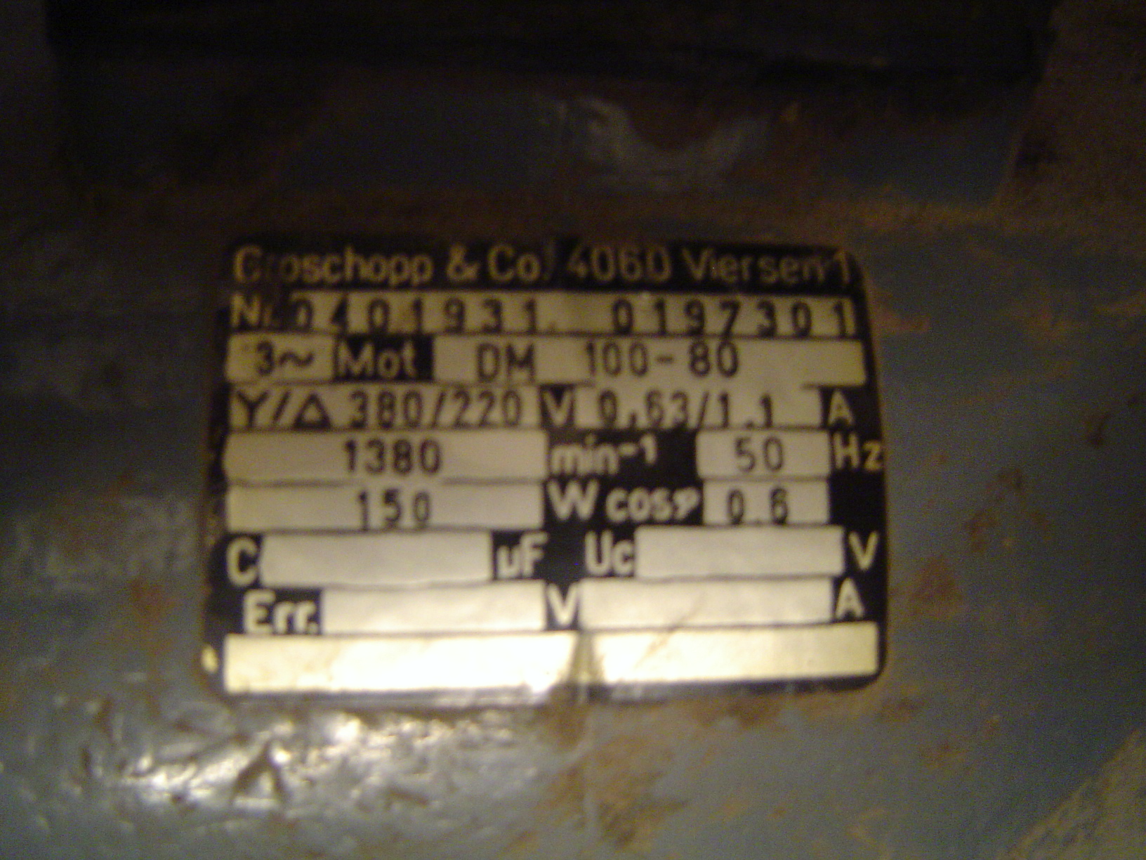

Guten Tag,
ich möchte diesen Motor an eine 230 Volt Steckdose (Dreiecksschaltung)
mit Kondensator anschließen.
Lieg ich da richtig, der Motor hat eine Leistung von 150 Watt.
Aber der Verbraucht 230V*1.1A= 253Watt
Wieviel Mikro-Farad uF sollte der Kondensator (400V,50Hz) haben ?
Anlauf- oder Betriebskondensator ?
Gast #2089919
Steinmetzschlaltung, Faustformel:
C = 70µF/kW
Gemeint ist die abgebene Leistung.
Also reichen ca. 10 µF.
Und beachten: Leistung / Drehmoment sind geringer, als bei 3~Anschluss.
Gast #2090146
Kannst auch bei Groschopp den moderneren Typ XXX 100-80 raussuchen, dort
sind in der Liste die passenden Kapazitäten in der vorletzten Spalte
rechts angegeben.

Hallo Karl,
zum Kondensator wurde ja schon alles gesagt. Ich ich würde heutzutage
sowas nicht mehr machen. Ein kleiner Frequenzumrichter ist viel besser,
Du kannst "nebenbei" auch noch die Drahzahl regeln. Ich habe solche
Dinger für den Leistungsbereich beim iBäh für wenige Euronen ergattert,
was besseres gibbet nicht.
Du muss halt einen kaufen, der von 230V 1Ph auf 230Volt 3Ph macht.
