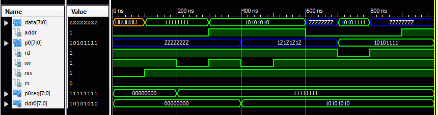

vorgestern habe ich mit VHDL angefangen. Erstes Projekt sollte ein 8-bit
I/O Port mit Datenrichtungsregister (Port laesst sich bitweise auf
Eingang oder Ausgang umschalten) und Intel-Bus (z.B. fuer 8051) sein.
Hier ist mein Code, der fehlerfrei synthetisiert wird (ISE 13.1) und
auch in der Simulation korrekt laeuft (s. Anhang).

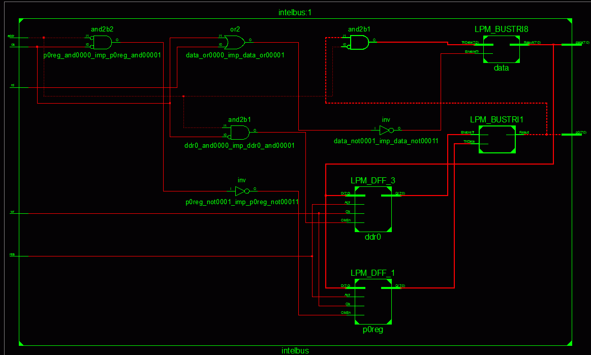

von D. I. (Gast)
Dir fehlt jegliche Synchronisation auf einen Takt und noch dazu ein
asynchroner Reset.
Das wird in realer Hardware nur sehr glitchig laufen, denn du versuchst
auf Kontrollsignale taktmäßig zu triggern.
Eigentlich ist da alles falsch, was ein Anfänger falsch machen kann.

Ich will Dich ja nicht belehren, aber der Intel-Bus ist asynchron, da
gibts keinen Takt.
Der Schaltplan (s. Anhang) sieht fuer mich OK aus (etwas vereinfachter
Code, damit die Multiplexer rausfallen): die Register werden ueber das
/WR-Signal getaktet.
Das ganze ist uebrigens fuer ein CPLD gedacht (XC9500).
