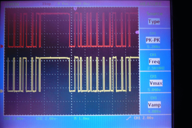

ich benutze einen AT90CAN128 mit 8MHz Quarz, und als BUS-Treiber ist
einer MCP2551.  Ich versuche CAN-BUS hinzukriegen, es gebt zwei knoten
einer ist nur Sender und der zweiter nud Empfänger. Von mikrokontroller
RXCAN TXCAN bekomme ich folgende Signale Siehe Bild1 von dem Bus-Treiber
bekomme ich aber dieses Bild siehe Bild2 von MCP2551. Schaltplan ist
auch Im Anhang.

Weiss einer vielleicht einer wieso der BUS-Treiber nur CANhigh activ ist
und nich der CANlow obwohl er vom AT90CAN128 normale Signale beckommt.
verdahtund habe ich überprüft ist alles ok.

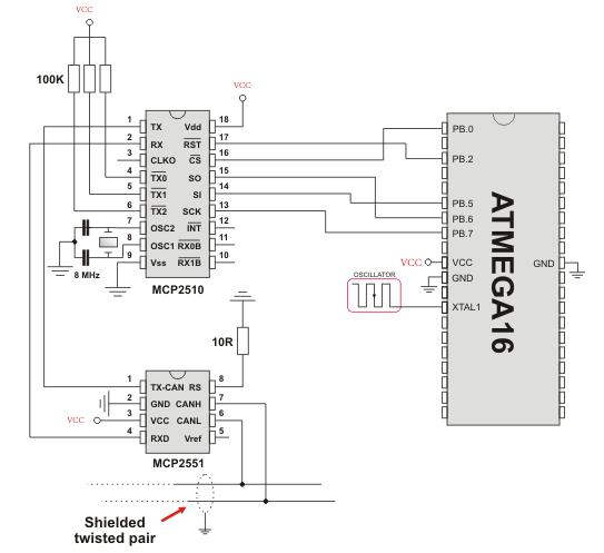

von Knilch (Gast)
@Oli.
Hast du Pin 8 vom MCP2551 (DIL) mit 10 Ohm an Masse/GND?
Anbei ein Schaltungsbeispiel mit mega16 und externem CAN-Trasceiver.
Poste mal deinen Schaltplan.

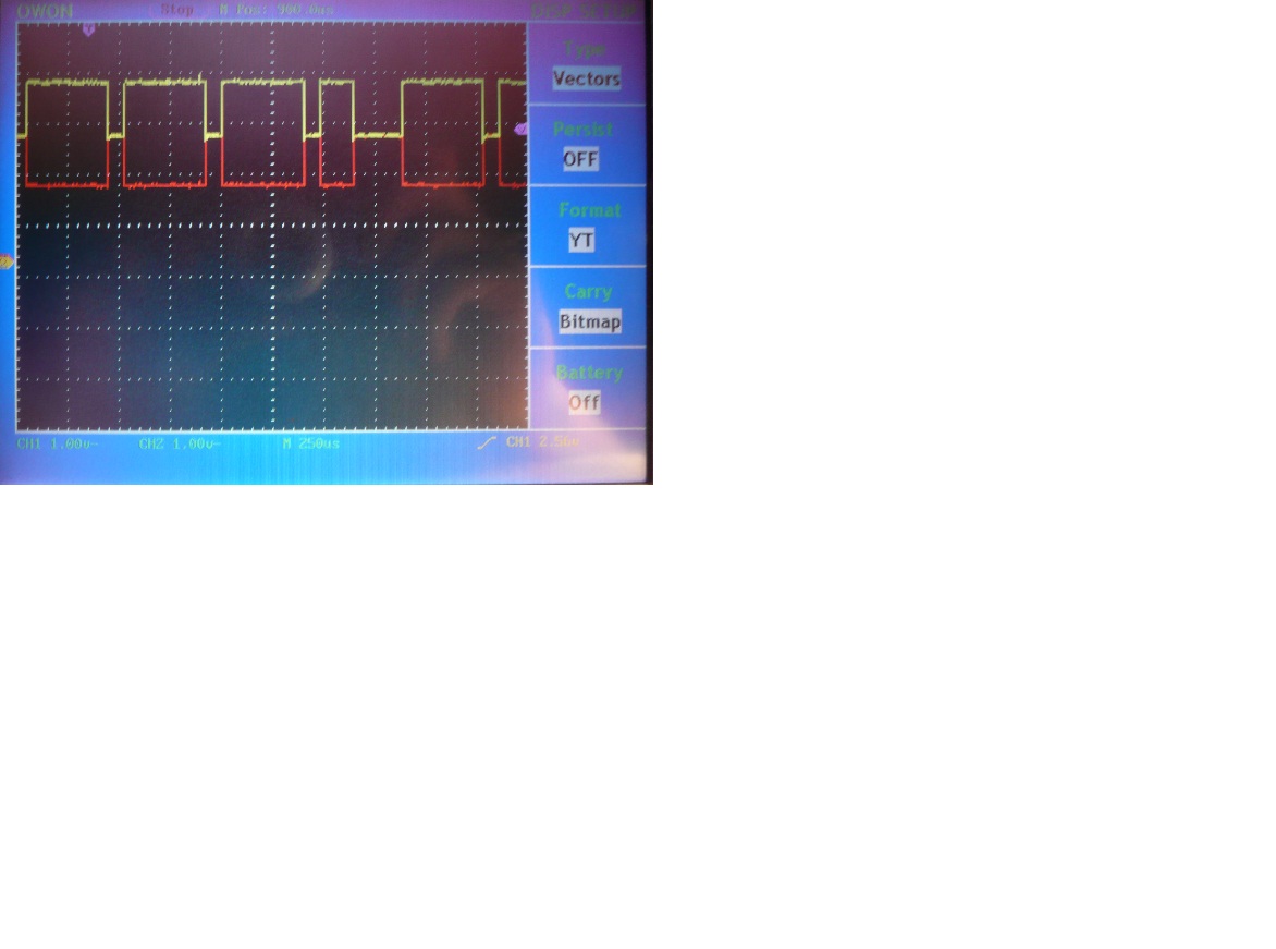

Können die LEDs am Ausgang einen Einfluss haben?

von tom (Gast)
hast du einen CAN Monitor/Analyser für den PC, mit dem Du auch etwas
senden kannst ?
dann benutze den als test-sender/empfänger um deine sourcen in betrieb
nehmen zu können.
oder du nimmst eine getestete implementierung/applikation um eine
gültige can-botschaft mit testdaten drin (zyklisch) zu erzeugen mit
einem knoten. sonst hast du immer das ei-henne problem und
can-nachrichten anhand scope zu dekodieren ist sehr müßig, von den
stuff-bits mal ganz abgesehen...
ach ja, an jedem knoten 120 Ohm abschlusswiderstand zwischen CAN+ und
CAN- am bustransceiver nicht vergessen...
normalerweise solltest du ein differentielles signal an diesen beiden
Leitungen sehen können, also CAN+ ein bitmuster identisch zum TTL signal
und CAN- das gleiche invertiert. ansonsten liegt da auch noch etwas im
argen...
spannungsversorgung überprüfen, pinout checken, buskurzschluss
ausschliessen, usw.
gruss, tom.
von Oli. (Gast)
Danke für die Antworten. Pin Nr 8 von MCP2551 habe ich auf masse mit
einem 10kgelegt so wie es sein solte die 120 Ohm Wiederstände habe ich
drin. Es könnten wirklich ja die LED`s sein. muss ich gleich umlöten.
ich melde mich gleich

von Oli. (Gast)
Es lag tatsächlich an den LED`s ich habe jetzt zwar den anderen Knoten
abgeklemt aber ich denke es muss auch mit dem laufen.
jetz kriege dieses Bild
