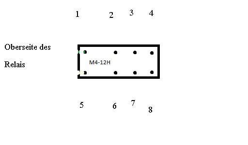

Ich habe hier ein Relais TYP: m4-12, 2-Wechsler. Ich möchte damit mit
einer 12 V Quelle und einem Taster eine Leitung bei Taterdruck öffnen.
Also die bestimmte Leitung soll geschlossen sein und wenn ich den Taster
betätige, soll das Relais die Leitung öffnen.
Geschlossen wird die Leitung, sobald die 12 V Spannung nicht mehr am
Relais liegt.
Nun meine Frage:
Kann mir hier jemand genau beschreiben, wo ich was anzuschließen habe,
da ich noch nicht wirklich viel ahnung habe
Habe ein Bild angehängt und würde mich freuen, wenn mir jemand genau
sagen kann, an welche PINS, was angeschlossen werden muss.
Vielen Dank schomal im vorraus

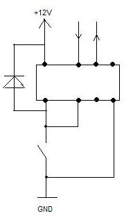

#2090557
Hallo Flo
habe ein Bild angehängt. Die zwei Linien mit Pfeilen sind die zu
unterbrechende Leitung.
Schau dir dazu das Datenblatt des Relais an, hier siehst du, welche
Kontakte wo liegen.
Hab grad nicht mehr viel Zeit, hoffe aber geholfen zu haben
LG
Michael

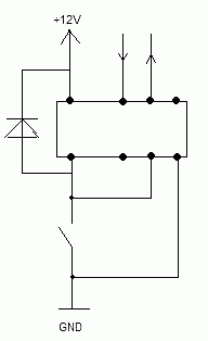

#2090699
Das Datenblatt, welches ich zu dem Relais hatte, hatte Pin 4 im wechsel
mit 6 oder 8 verbunden, deshalb glaube ich, meine Version wäre doch
richtig. Wenn das Relais gezogen hat, soll die Verbindung zwischen 4 und
8 den Schalter überbrücken, so dass das Relais gezogen bleibt.
LG
Gast #2091320
Ist das jetzt von oben auf das Relais gesehen? Und der Taster verbindet
die Masse dann für einen Moment, richtig?
Werde beide Varianten probieren.
LG
Gast #2091369
Michael W. Zeichnung stimmt.
Pin 2 ist der Gemeinsame,
Pin 3 der Öffner,
Pin 4 der Schließer
Und die Ansicht ist wegen symmetrischer Anordnung egal, die
Betrachtungsrichtung, ob von oben oder von unten gesehen, ändert nichts
an der Belegung zumal die Spule nicht polarisiert ist.
Gast #2091929
Alles klar, habe es verstanden.
Und es hat auch funktioniert !
Super, vielen Dank ! So schnelle und präzise Antworten bekommt man nur
in wenigen Foren, SPITZE !
LG Flo
