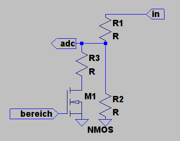

von Lukas K. (carrotindustries)
Mit einem kleinen Nmos(BS170 oder so)+R parallel zu R2 des
Spannungsteiler sollte man die Bereichsumschaltung halbwegs zuverlässig
hinbekommen.
Samuel K. schrieb:
> Aber über einen Jumper würde es doch gehen, oder?
Ja, alternativ den Jumper durch nen FET ersetzen.
von Sam .. (sam1994)
Ich kann also den R zu Strombegrenzung auch als Spannungsteiler
missbrauchen (wie in der 2. Schaltung oben).
Ich glaube es wäre in diesem Fall einfacher Vcc und das Eingangssignal
zu messen, und das ganze auf die int. Referenz umzurechnen.
