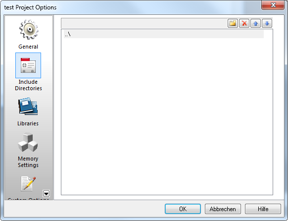

Gut jetzt möchte ich das ganze mit AvrStudio verwenden. Welche Dateien
muss ich in meinen Projektordner kopieren und über AvrStudio includen?
Ich habe versucht einfach alle .c und .h zu importieren, allerdings
lässt scheinen mir immernoch die fonts zu fehlen.
Wie kann ich ohne das makefile die ports  pins  hardware definieren?
Wäre nett wenn mir jemand dazu einwenig weiterhelfen könnte.

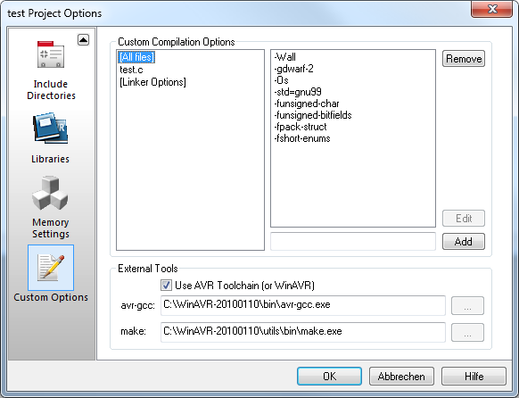

Außerdem habe ich mit das Makefile nochmal genauer angesehen und
Versucht sie im AVRStudio anzupassen:
"Project" -> "Configuration Options" -> "Custom Settings"
Die "Custom Compilation Options" angepasst, dem Make File entsprechend:
AVRStudio Build:
avr-gcc  -mmcu=atmega88 -Wall -std=gnu99 -g -I.   -I ../../lib/        -DF_CPU=1000000UL -Os -funsigned-char -funsigned-bitfields -fpack-struct -fshort-enums -Wstrict-prototypes  -MD -MP -MT dogm128.o -MF dep/dogm128.o.d  -c  ../lib/dogm128.c
Make
avr-gcc -DF_CPU=8000000 -mmcu=atmega88 -DDOGM128_HW -DDOG_SPI_ATMEGA -DDOG_SPI_S S_PORT=B -DDOG_SPI_SS_PIN=2 -DDOG_SPI_SCL_PORT=B -DDOG_SPI_SCL_PIN=5 -DDOG_SPI_M OSI_PORT=B -DDOG_SPI_MOSI_PIN=3 -DDOG_SPI_A0_PORT=B -DDOG_SPI_A0_PIN=1 -g -Os -Wall -funsigned-char -funsigned-bitfields -fpack-struct -fshort-enums -I. -I../.. /lib/ -std=gnu99 -Wstrict-prototypes -c -o ../../lib/dogmsh.o ../../lib/dogmsh.c
Der Build läuft soweit.
Allerdings bekomme ich 2 Errors:
c:/winavr-20100110/bin/../lib/gcc/avr/4.3.3/../../../../avr/bin/ld.exe: fonts.elf section .text will not fit in region text
c:/winavr-20100110/bin/../lib/gcc/avr/4.3.3/../../../../avr/bin/ld.exe: region text overflowed by 1162 bytes
Was mache ich falsch dass der Code nicht mehr in die text region passt?

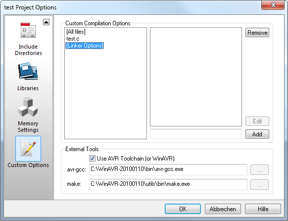

Hi
Nun, das Makefile benutzt ein Feature des Linkers nur diejenigen Dateien
einzubinden, die auch tatsächlich benötigt werden. Das funktioniert so,
dass nur zuerst eine Lib erzeugt wird und dannach die Lib als ganzes
gegen das main() Programm gelinked wird.
Leider kenne ich mich mit dem AVR STUDIO nicht aus und kann Dir deshalb
nicht sagen welche Möglichkeiten es gibt, aber eines geht immer: Du
kannst per Hand die Arbeit des Linkers machen.
Nehmen wir mal das "font" Beispiel Programm.
Du beginnst damit nur die eine .c datei aus dem example-Ordner
dazuzunehmen, versuchst zu linken und bekommst dadurch eine
Fehlermeldung (Symbol fehlt). Die nimmst eine weitere .c Datei dazu in
der das Symbol definiert ist. Das machst Du so lange, bis alles
durchläuft.
Man könnte das auch umgekehrt machen, mit allen Dateien anfangen und
solange Dateien wegnehmen, bis ein Linkerfehler auftritt, dass ein
Symbol nicht aufgelöst werden konnte.
Sofern das AVR Studio das zulässt, kann man auch - wie im Makefile -
eine Lib erstellen. D.h. alles was nicht in den Example Ordner ist,
kommt in die Lib. Dann wird das Beispielprogramm und die Lib gelinkt.
Wie gesagt, ich weiss nicht, ob und wie das im AVR Studio geht.
Weiteres gerne auch per e-mail
Oliver
Gast #2094702
Hallo Oliver,
okey... das erklärt einiges.
Also das AVRStudio nutzt WinAVR also den GCC als Compiler. Mit Hilfe der
GUI kann ich dort auch Parameter übergeben.
Wenn ich das auf die schnelle gesehen habe auch dem Linker. Auf der
anderen Seite habe ich auch die Möglichkeit die Makefile von dir zu
verwenden. Allerdings hat das bisher noch nicht zum Erfolg geführt...
Wie lautet denn die Linkeroption? Das würde ich gerne als erstes testen.
Vielen Dank

Gast #2096787
So,
ich habe nun ein Workaround.
Für die Entwicklung nutze ich AVRStudio, um das Hexfile zu erzeugen
nutze ich die Makefile von Oliver.
Diese lässt sich in AVRStudio einbinden und muss nicht extern gestartet
werden.
Eine Frage könnte ich noch: Kann ich in einem Makefile mehrere include
Pfade angeben?
Gast #2096883
Hi
Im Makefile gibt es eine Zeile die lautet etwa so:
COMMON_FLAGS += -I. -I$(DOGDIR)
Hier können eigene Pfade hinzugenommen werden:
COMMON_FLAGS += -I. -I$(DOGDIR) -I/home/my_path
Grüße,
