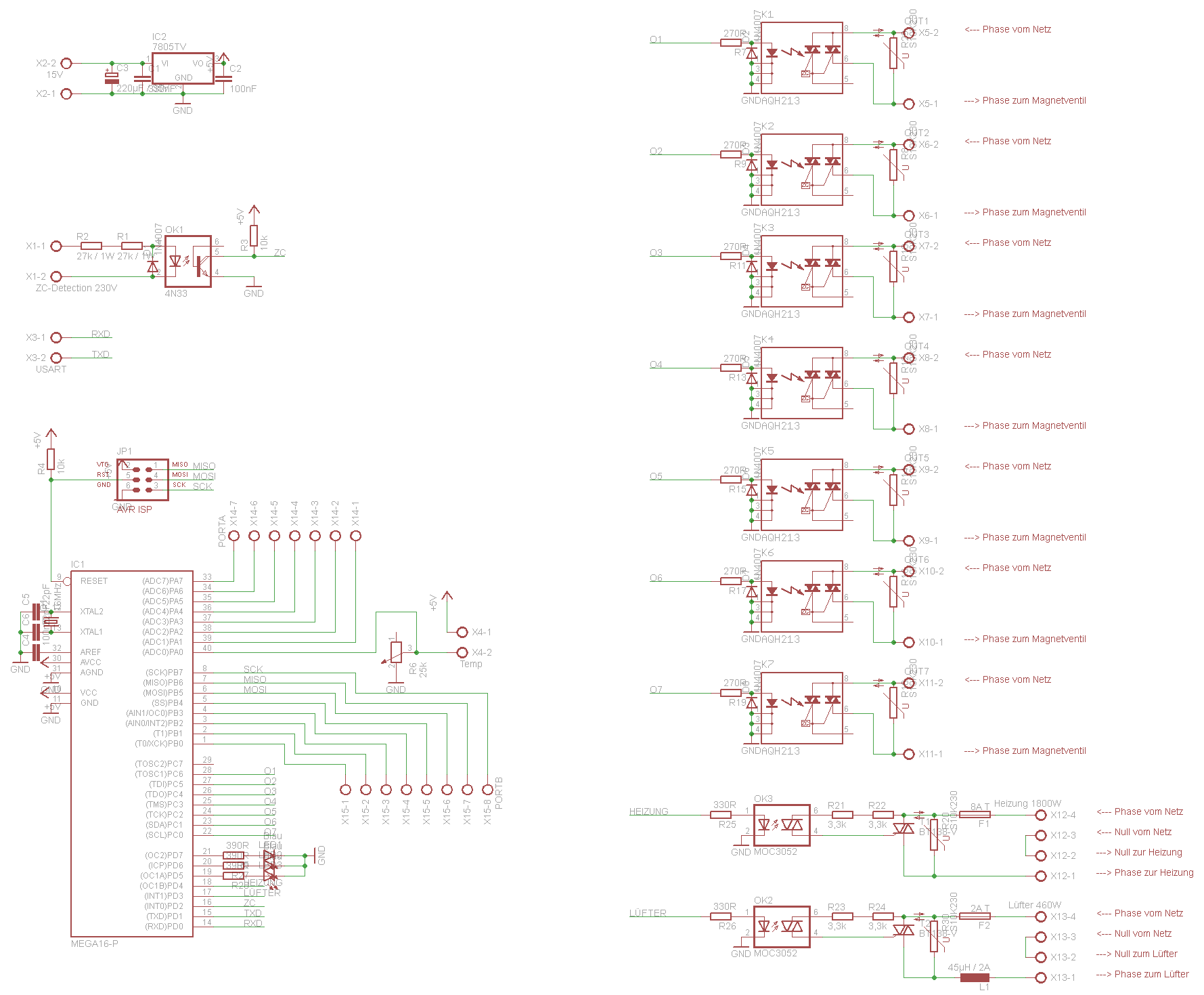

ich bin mir unsicher, ob die Schaltung im Anhang, die ich entwickelt
habe, so funktionieren kann. Kann sie?
Die Schaltung soll 7 Magnetventile (P = 20W, U = 230VAC), eine Heizung
(P = 1200W, U = 230VAC) und einen Lüfter (P = 150W , U = 230VAC)
ansteuern.
Im Plan steht für die Heizung 1800W und für den Lüfter 460W, das sind
nur Maximalwerte. Der Lüfter und der Motor sollen dabei per
Phasenanschnittsteuerung geregelt werden. Die eingezeichneten SSR
schalten 0,6A. Der BT138 ca. 8A, Triggerstrom ca. 35mA.
Das ganze gibt eine Steuerung für einen Whirlpool.
Meine Fragen:
*Ist die Beschaltung der SSR korrekt?
*Funktioniert die Beschaltung der BT138?
*Sind grobe Fehler im Plan?
*Was kann ich besser machen?
Ich hoffe mir kann jemand helfen.
Daniel
Ich sag mal spontan nein.
R21, R22 sind viel zu groß, dort nimmt man was im Bereich von 300-500
Ohm in Summe.
Varistoren am Triac ersetzen keinen Snubber, denn nur der Snubber
kann das dU/dt begrenzen, welches zum Wiederzünden des Triacs führt.
Siehe Datenblatt.
>ansteuern.
>nur Maximalwerte.
Die aber im Extremfall geschaltet werden müssen. Da braucht dein Triac
einen Kühlkörper.
Siehe oben.
ja, aber dort fehlt auch ein Snubber und L2 sollte in die Pahse zum
Netzt, dahinder ein C gegen N.
nein, ausser den oben genannten.
Es fehlen 100nF an VCC/GND am Controller.
Überlappende Schrift und Sybole sind bäh.
MfG
Falk

danke für die Vorschläge, ich habe sie mir zu Herzen genommen.
> Ohm in Summe.
> Siehe Datenblatt.
Die Snubber hab ich versucht nun einzuplanen. Passen die Werte?
> einen Kühlkörper.
Genau, die Kühlung ist gesichert durch einen riesigen Rippenkühlkörper
(ca. 30x40cm) aus Alu, der in dem Schaltkasten eingearbeitet ist.
Was meinst du mit L2? Die Drossel habe ich jedenfalls nun vor den Triac
gesetzt. Der Snubber ist auch da. Ich verstehe aber nicht, was du mit
einem Kondensator gegen N meinst.
Ist nun drin.
Hab es hoffentlich nun besser hinbekommen.
Gruß Daniel
Für K1-K7 ist das OK, bei T1 und T2 würde ich auf 100nF gehen.
Naja, soooo groß muss der auch nicht sein. Lies mal den Artikel
Kühlkörper und rechne ein wenig. Und denk dran, die Metalfahne beim
TO220 Gehäuse liegt auf Netzpotential! Gut isolieren und Kühlkörper gut
erden!
>gesetzt.
Das meine ich. Ach ja, in den 1800W Heizungszweig muss auch so ein Ding
rein. Und die sollte man vielleicht auch besser mit einem
Nullspannungsschalter und Schwingungspaketsteuerung betreiben, freut den
Energieversorger wegen geringerer Störungen.
Der filtert zusätzlich. So 0,5-1uF.
Besser, aber immer  noch nicht gut. Man muss das nicht krampfhaft
zusammenstauchen.
MFG
