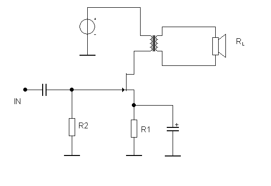

ich würde gerne mal eine Eintakt-A-Endstufe mit einem FET (analog
Röhrenendstufe) aufbauen. Sie soll etwa 3W Leistung bringen.
Eine Gegenkopplung ist im Schaltplan noch nicht eingezeichnet, eventuell
wird sie ganz weggelassen.
Einen dicken Anpassübertrager für Audiozwecke (1:2 oder 1:4), den man
als Ausgangsübertrager verwenden könnte, habe ich hier.
Die Vorstufe soll bei dieser Betrachtung erst mal außen vorgelassen
werden.
Die weiteren Bauteile werden sich wohl nach dem verwendeten FET richten,
denke ich.
Da ich mich mit FETs nicht sonderlich auskenne, würde ich mich hier über
ein paar Tipps von eurer Seite sehr freuen. Wahrscheinlich kommt nur ein
MOSFET in Frage, oder?
Doch, eine Gleichstromgegenkopplung ist eingezeichnet und die solltest
du auch unbedingt drin lassen, weil es sonst eine sehr starke
Temperaturdrift des Arbeitspunktes gibt.
> Der BUZ11 braucht eine positive Spannung am Gate???
Ja natürlich.
> Gibt es eigentlich auch N-Kanal-J-FETs in Leistungsausführung?
Ich kenne keine.
:-) ...ich meinte eine Gegenkopplung von der Sekundärseite des
Ausgangsübertragers.
Du hast natürlich recht, was die Gleichstromgegenkopplung betrifft.
Kainka hat sie übrigens weggelassen.
Bei mir sollte sie vor allem der Erzeugung einer neg. Vorspannung am
Gate wie für N-Kanal-J-FETs nötig dienen. MOSFETs brauchen ja
anscheinend eine pos. Gatespannung...
Was ja deutlich klüger ist.
Den JFET kannst du vergessen.
Den Trafo auch, den braucht man nur bei Röhren die eher wenig Strom und
dafür eher viel Spannung abkönnen.
So baut man das mit MOSFETs:
http://www.passdiy.com/pdf/zenamp.pdf
Allerdings ist die (durchaus klug designte) Schaltung echt übel,
wie man an der Kritik sieht, die es im Internet dazu gibt,
http://sound.westhost.com/project36.htm

Es gibt aber sog. Verarmungs-Mosfet (engl. Depletion Mode MOSFET), die
bei 0V Gatespannung schon leitend sind und mit einer negativen
Gatespannung abgeschaltet werden können (z.B. BSS159N von Infineon). Das
sind aber meistens auch keine Leistungstransistoren.
Interessantes Design!
Der Trafo dient in der einfachen Schaltungsvariante natürlich auch dazu,
Gleichspannung vom Lautsprecher fernzuhalten...
Habe schon überlegt, einen J-FET mit einem Leistungsbipo zu kombinieren,
zu so einer Art Whitefolger mit FET-Eigenschaften ;)
