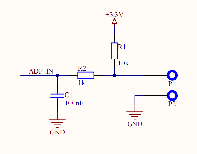

Mein Taster ist mit der Schaltung im Anhang am AVR dran (zwischen P1 und
P2).

BTW: Kondensatoren parallel zu Schaltern sind nicht gesund.
