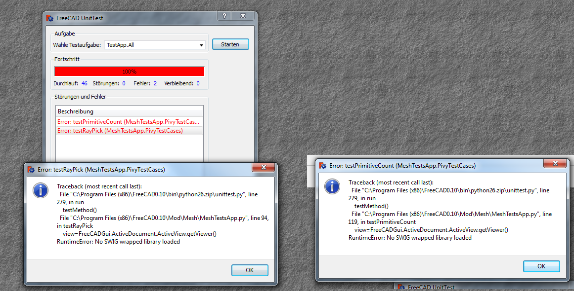

ich möchte FreeCad v0.10.3332 benutzen. Doch leider sind Bemaßungen
nicht sichtbar. Ich habe visible extra noch einmal auf false und dann
wieder auf true gesetzt, aber es passiert nichts. Sie lassen sich
anlegen, werden auch gelistet. Sind aber einfach nicht zu sehen.
Beim Selftest kommen immer 2 Fehlermeldungen.
Funktioniert es bei euch? Was mache ich falsch?
(Windows 7 Professional 64-Bit)

Was ist nicht zu sehen? Die Maßlinien oder die Zahlen oder beides?
Bei mir waren die Zahlen nicht zu sehen, weil als Textgröße 0,00
eingestellt war.
Die Tests haben bei Linux Debian die gleichen Fehlermeldungen gebracht,
fehlt wohl das pivy modul.
Hab FreeCAD gerade erst installiert, werde mir das Problem später mal
ansehen...
