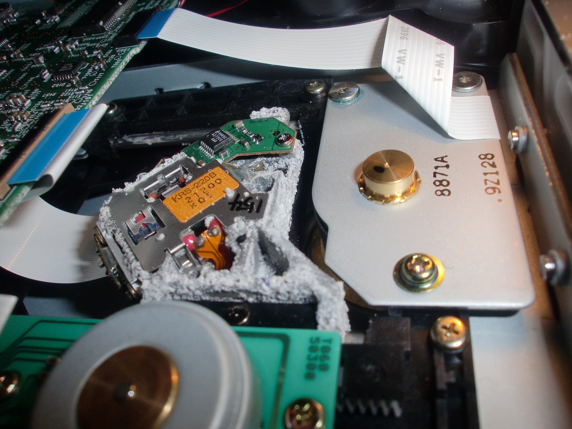

Nach dem aufmachen eines defekten Tascam CD-RW700 habe ich im
eingebauten CD Brenner am Schlitten Ablagerungen gefunden (siehe Bild).
Was ist das bitte? Der Rest im Brenner ist fast klinisch sauber. Scheint
auf genau dieses eine Material beschränkt zu sein...

von Winfried J. (Firma: Nisch-Aufzüge) (winne) Benutzerseite
Sieht aus wie ALuminium- oder Magnesiumhydroxyd
Offenbar war das ding mal mit irgendwas ätzendem behandelt worden und
wurde nicht richtig gereinigt bevor es verbaut wurde. daraufhingenügt
ein wenig erhöhte Ludtfeuchtigket und die Salzblüte beginnt.
sowas kann man auch indiesem Zustand (geöffnet) wegen des "verdeckten
Mangels" reklamieren und der ist offensichtlich.
MfG Winne

von Michael X. (Firma: vyuxc) (der-michl)
Nennt sich "Zinkpest"

von Bernd F. (metallfunk)
Wahrscheinlich Zinkdruckguss mit einem eigenartigen
Legierungsverhälniss.
Da kann dann " Zinkpest" entstehen, forcieren läßt sich
das mit Meeresluft oder kaltem Aufstellraum.
Das gab es früher auch bei Auto- oder Eisenbahnmodellen.
Abhilfe gibt es nicht, das Teil ist Schrott.

Könnte man die Elektronik abschrauben und das Teil sandstrahlen?
Einige Zeit könnte man das Teil am Leben erhalten, wenn
man Alles abschraubt.
Dann gründlich abbürsten und mehrfach mit Lack versiegeln.

Fazit: Alle Versuche, die von der "Zinkpest" angegriffenen Modelle durch
Einölen, Tauchlackieren oder sonstige Versiegelungen zu erhalten, sind
zwecklos, denn: Die "Zinkpest" ist eine Reaktion, die von innen heraus
wirkt und von außen nicht aufzuhalten ist.
Auch Wikipedia stößt is selbe Horn.
Ich tippe auch eher auf Aluminium und eine oberflächliche Reaktion...
Also eher als auf Zinkspritzguss, zu schwer für diesen Zweck und zu
teuer, würde ich auf eine Aluminiummagnesiumlegierung tippen. Die sind
billig und leicht.
AL bildet zwar eine schützende Oxidschicht, aber in Anwesenheit von
Säuren oder Basen ist die schnell dahin und es blüht wie einst im Mai.
Besonders wenn noch eine Elektrolyse einsetzt.
Das hat jeder Elektriker schon an Aludruckgußkästen gesehen. In
trockener Uumgebung unverwüstlich, fault das Zeug bei feuchter
aggressiver(salzhaltiger) Luft wie die Pest. Das bild ist mir jedenfalls
vertraut.
Hervorstechend ist hier die Begrenzung der Korrosion auf dieses Bauteil,
während die anderen metallischen Bauteil blitzblank sind. Das lässt auf
eine schlechte Endreinigung nach der galvanischen Reinigung schließen.
--> verdeckter Mangel

Extrem korrodierende Metalle erhält man, wenn Schrott aus einer bunten
Mischung mehrerer Metallsorten eingeschmolzen wird, und die Materialien
vorher nicht getrennt wurden. Es gab mal eine Weile auch Autos, die nach
5 Jahren durchgerostet waren. Da war im Stahlblech ein hoher Anteil an
NE-Metallen mit drin. Eingeschmolzener Schrott.
