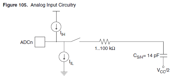

Gast #2092924
Das kommt auf deine Abtastfrequenz an. In dem Datenblatt steht doch daß
der Eingangswiderstand 100MOhm ist, aber du hast einen Analogschalter
und einen Sample and Hold Kondensator, je weniger Zeit zu vom Umschalten
des Kanals bis zum Messen hast desto niederohmiger muss deine Quelle
sein.
Das Bild zeigt die Ersatzschaltung incl. Anaogschalterwiderstand und S&H
Kondensator.
Der integrierte AD Wandler, S&H Stufe und Analogmultiplexer sind halt
nicht Ulta High Quality. Wenn du es besser brauchst bleibt nur externe
Impedanzwandlung oder externe bessere Wandler nehmen.

Das Schema zeigt auch nur das ESB für die Sample and Hold Funktion.

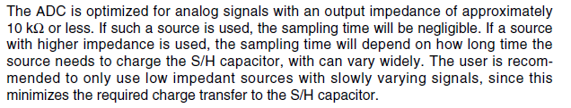

Gast #2093221
I. L. schrieb:
> am Besten sein, evtl. noch einen 100pF direkt am ADC-Eingang OHNE R.
Ich glaube ihr habt den ADC noch nicht ganz verstanden:
Meine Aussagen gelten für den Single Ended Mode.
Den Differential Mode habe ich noch nie benutzt.
Die Aussage: The ADC is optimized for analog signals with an output
impedance of approximately 10 kΩ or less.
bezieht sich im wesentlichen auf den maximalen Leckstrom des Pins (1uA).
Der Leckstrom (u.a. durch die Eingangsschutzdioden) ist
temperaturabhängig und tritt vor allem bei hohen Temperaturen auf. 1uA *
10k = 10mV also etwa 2 Digits von 10 Bit wenn die Referenz 5V beträgt.
Andere Hersteller geben in neueren Datenblättern aus diesem Grund 2,5K
als maximale Quellimpedanz an um bei 1uA auf 0,5LSB Fehler über den
Temperaturbereich zu kommen.
Die 14pF S&H-Kapazität sind gesondert zu berücksichtigen. Hier gibt es 2
Möglichkeiten:
1. man gibt dem ADC genügend sample-Time so daß sich der Kondensator mit
internem + externem Widerstand auf einen Restfehler von kleiner 1 LSB
aufladen kann. (so mindestens 8-9 Tau)
2. man schaltet einen Kondensator direkt an den Eingang. Der muß
allerdings mindestens Faktor 2000 größer sein als die internen 14 pF
damit beim Umladen der interne Kondensator mit max 0,5 LSB Fehler
aufgeladen wird.
Der Leckstrom den man in diesem Fall zu berücksichtigen hat sind die 1uA
und der Umladestrom (switched capacitor) der abhängig von der Meßrate
ist.
Im Worst case bei 14kHz ADC-Rate und 5V Eingangssignal wären dies auch
noch mal 1uA (I = C  U  f). Vorausgesetzt der S&H kondensator wird
jedesmal auf 0V entladen.
