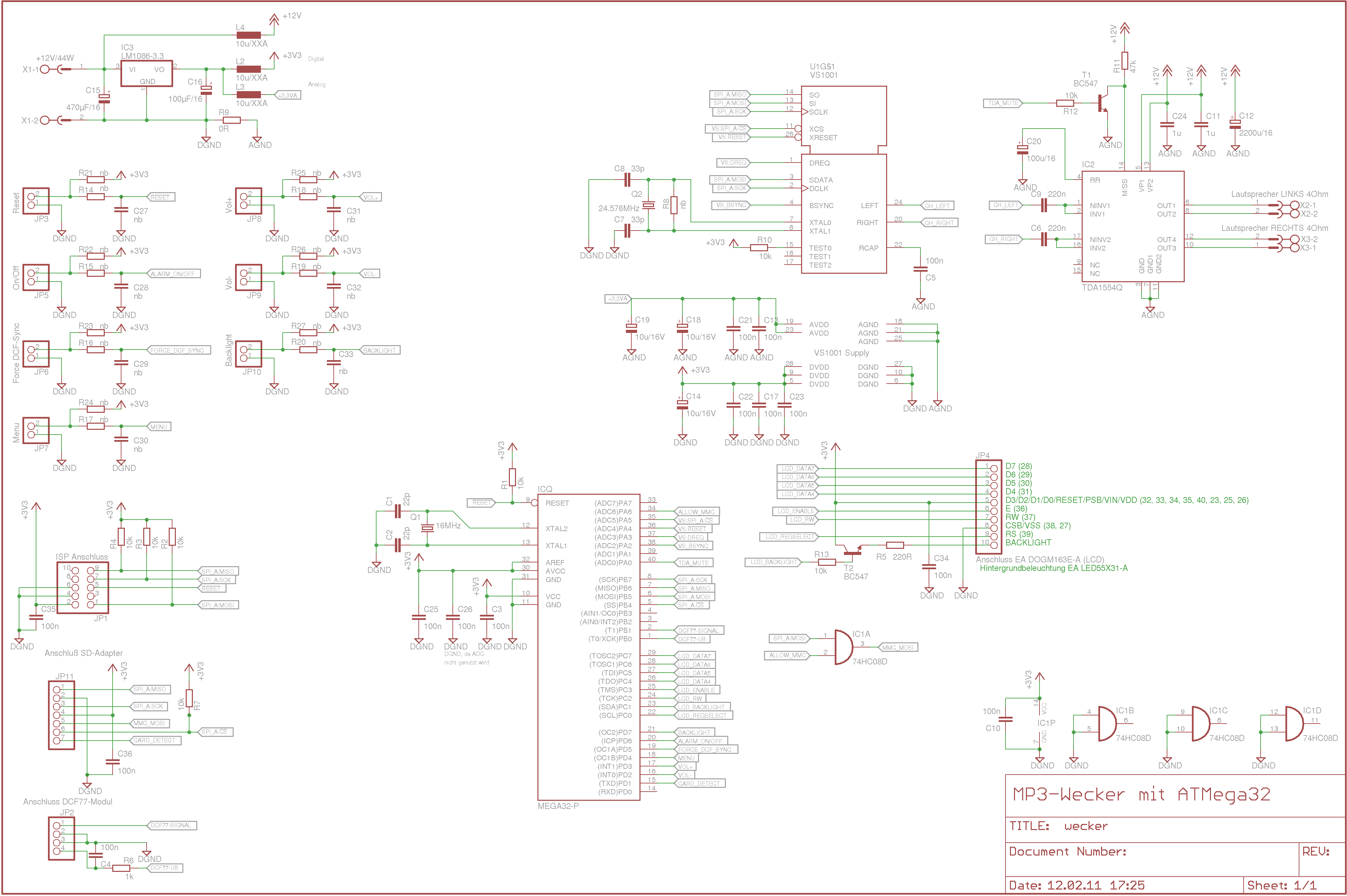

Hallo, Leute!
Ich habe eine Frage, und zwar: ich nutze, für meinen Wecker, einen
TDA1554Q als Verstärker.
Dieser ist nach dem MP3-Decoder (VS1011e) angeschloßen und funktioniert
einwandfrei.
Das einzige "Problem" ist, daß wenn die Musik beginnen soll, ist ein
"Pluck" zu hören.
Mir ist dann gesagt worden, daß ich einen 100µF Elko zwischen den PIN RR
(Ripple Rejection) und GND anschließen soll.
Nun habe ich es gemacht und tatsächlich die Musik fängt ohne Geräusche
an.
Das Problem ist, aber, daß es etwas später anfängt, deutlich schneller
abgespielt wird und 'ne knappe Oktave höher.
Wie könnt ihr euch den Effekt erklären?
Als Anhang den Schaltplan des Weckers.
Ich habe jetzt den C20 entfernt, denn so kann ich das Ding nicht laufen
lassen.
Sicher ist dieses "Pluck" auch kein Problem, mit dem ich nicht leben
kann (letzten Endes, auch mein Stereoanlage hat das gleiche Problem,
sogar etwas stärker), aber mich interessiert warum so ein komisches
Effekt passiert...
Ich freue mich auf eure Kommentare
Luca Bertoncello

Gast #2093103
> aber mich interessiert warum so ein komisches Effekt passiert...
Das ist der Einschalt-Plopp.
Musik ist eine Wechselspannung, die um eine Nullline wechselt.
Diesr Nulllinie ist NICHT 0V, sondern irgendwas, z.B. 1.7V.
Beim Einschalten liegen jedoch 0V auf den Leitungen. Nun muss
sich in den ersten Sekunden der 220nF KerKo vor dem VS1001
von 0V auf 1.7V aufladen, das verursacht den Plopp.
Der Elko an RR
zwingt auch diese Nullinie erst mal auf 0V und lädt sich
langsam auf. Allerdings verschwindet der Plopp nicht weil
die Nullinien nun übereinstimmen, sondern weil zu Beginn
einfach nichts übertragen wird. Elko an RR ist eine
schlechte Möglichkeit, den Plopp zu muten, also während
des Plopp den Verstärker ausgeschaltet zu lassen.
Normal (ohne Elko) liegt an RR die Nullinie an.
Au VS1001 Seite is an GBUF dessen Nulllinie.
Leider hilf es nun nichts, beide zu verbinden,
man darf das wohl nicht tun.
Du musst das Problem wohl per Software lösen.
Du kannst mit MUTE den TDA1554 ausschalten.
Lass den erst mal ausgeschaltet, übertrage auf
dem VS1001 Stille, lang genug damit sich die 220nF
aufladen können, schalte erst dann Mute aus und
beginne erst dann mit der MP3 Wiedergabe, dann
beginnt sie ohne Plopp.
Warum dein Musikstück allerdings "eine Oktave höher"
abgespielt wird ? Keine Ahnung, klingt als ob du
ein Problem mit Störungen hast. Wohl schlechter Aufbau.

OP #2093112
Aha!
Mmmm... Das ist genau was ich mache...
Hier mein Code:
// Laut Doku, soll man den vor dem Abspielen immer setzen!
  vsSetClock();
// Dazu setze ich die Lautstärke, denn ansonsten (bei Knopfbetätigen) wird nicht gesetzt!
  vsSetVolume(currentVolume);
// Und nun ein bißchen stumme Daten als Init...
  for(i = 0; i < 2048;)
    if(bit_is_set(VS_PIN, VS_DREQ_PIN))
      vsSendData(0);
      i++;
    displayCurrentTime();
  tdaLoud();
Wie soll ich denn ansonsten machen?
Andere Störungen habe ich nicht.
Danke
Luca Bertoncello

OP #2093233
MaWin schrieb:
>> vsSendData(0);
> Kann es sein, daß das nicht der Nulllinie ist ?
Alles kann sein... :)
> Vielleicht müsste man vsSendData(32677 sagen?
> Kein Ahnung, wie da der Wertebereich ist, und wie links
> und rechts abgebildet werden.
Naja, vergiß bitte nicht, daß der VS1011e ein MP3-Decoder ist...
Also, die Daten, die er kriegt, werden als MP3 behandelt und
interpretiert...
0 senden ist, so wie ich von der Dokumentation verstanden habe, die
einzige Möglichkeit, "Stille abzuspielen".
Grüße
Luca Bertoncello

Gast #2093542
> Müssten da nicht die Lautsprechermembranen nach
> dem Einschalten ein Stück nach vorne wandern?
Nein, weil dazu die Differenzspannung der beiden
Lautsprecheranschlüsse relevant wäre, und die sind
im Brückenbetrieb.
Meke: Nicht jede Spannung(sdifferenz) bezieht sich auf Masse.

OP #2098735
Thomas S. schrieb:
> Luca Bertoncello schrieb:
>> Kondensator an Mute?!? Welcher Kondensator an Mute?
> Sig. Mute-----R------IC
>                  C
> Masse----------------IC
> Ich meine, dass wenn der Kondensator richtig angepasst sind verschwindet
> das Plop, weil er die Zeit, in der das Plop kommt, auf Mute geschaltet
> ist.
Du meinst, ich soll einen Kondensator nach R11 (47K zwischen 12V und
Mute) und zur Masse verbinden?
Interessant! Was für einen Kondensator? Wie kann ich es rechnen?
Danke
Luca Bertoncello
OP #2103174
Also, definitiv ist es kein Problem, das man per Software korrigieren
kann...
Ich habe alles mögliches experimentiert, inklusive das Abspielen einer
Testdatei (gültige MP3!!) mit Mute, dann sofort auf Laut wechseln und
wieder abspielen.
Immer Einschaltplopp...
Ich glaube, ohne den Verstärker zu wechseln (der eigentlich in der Doku
deutlich geschrieben hat "No switch-on/switch-off plop") gibt es
wirklich nichts anderes als mit dem Plopp zu überleben.
Ich danke euch trotzdem für alle Hinweise! Der Wecker funktioniert
inzwischen sehr gut und störungsfrei.
Grüße
Luca Bertoncello
