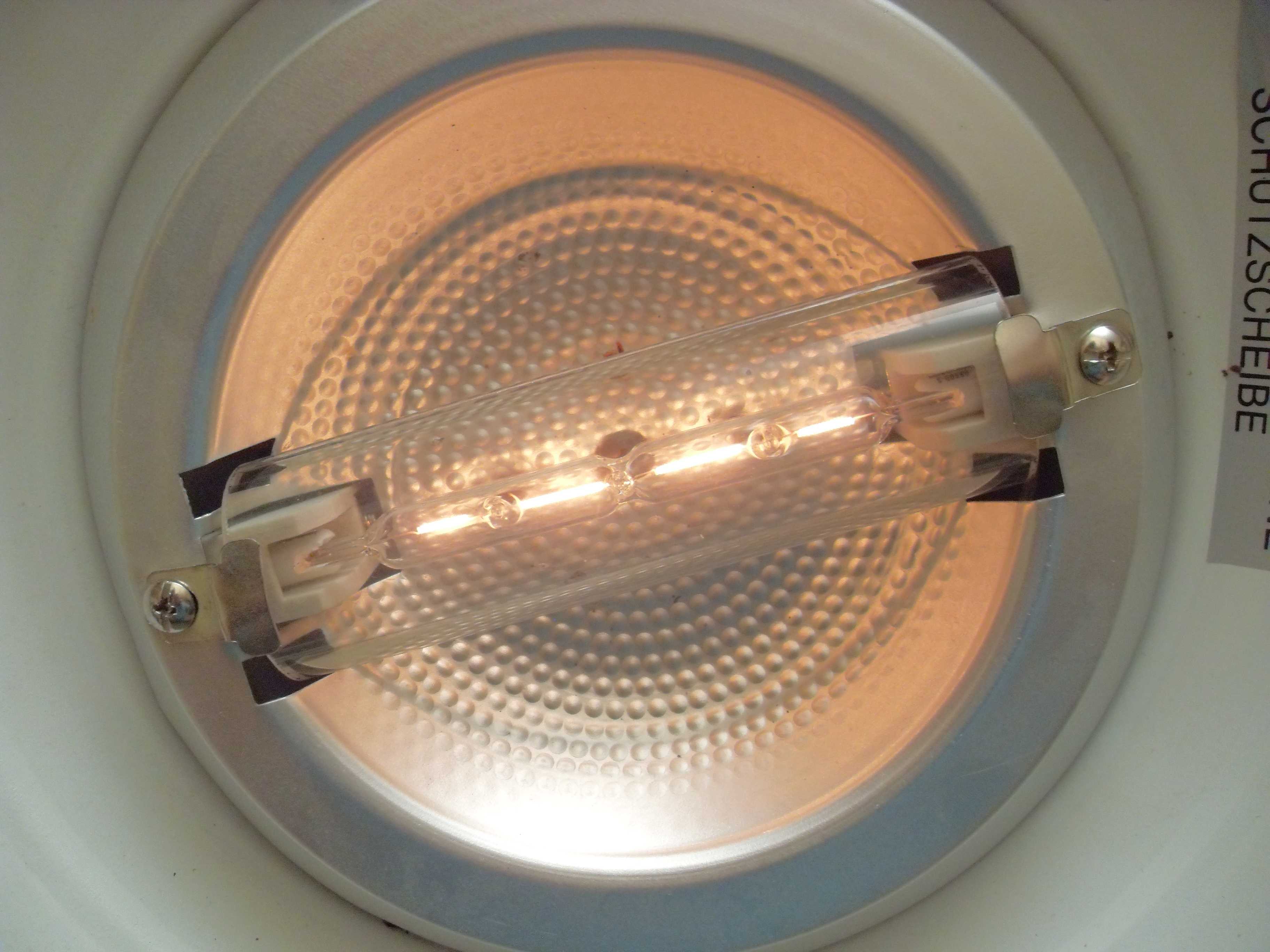

ich habe so einen 300W Deckenfluter.
Leider summt der bei mittleren bis kleinen Einstellungen des Dimmers.
Woran kann das liegen.
Als Quelle des Summens, (manchmal auch ein Klingen wie bei einer Glocke)
mache ich nicht den Dimmer selbst, sondern die Lampe aus.
Wenn ich mit einem hitzefesten Gegenstand gegen den Halogenstab (siehe
Bild) drücke und den Halogenstab dann etwas drehe, kann ich das Summen
für eine gewisse Zeit leiser werden lassen, bzw. fast zum Verschwinden
bringen. Leider ist dieser Erfolg nicht von Dauer.

Wenn das Summen örtlich vom Halogenstab kommt, dann ist dort an den
Kontakten was lose und schwingt durch den Phasenanschnitt mit 100 Hz.
Wenn es eher voon Drehknopf kommt, dann sind es lose Windungen auf der
Entstördrossel.
Tja, muss du im Zweifelsfall die Fassung wechslen. Manchmal reicht aber
auch ein neuer Halogenstab. Aber bitte NICHT mit irgendwelchen
Alaufolien oder ähnlichem an den Kontakten rummurksen!

Ich habe genau so ein Ding - und es hat auch gesummt. Ich hab dann
fesgestellt, dass der Alu-Deckel/Reflektor gegen das Gehäuse scheppert.
Dann habe ich die Temperatur am Alurand gemessen: 60° Celsius. Dann habe
ich den Rand mit Küchen-Silikon (hochtemperaturfest) fixiert.
Seither ist Ruhe. Das Sirren vom Dimmer bekommt man damit natürlich
nicht richtig weg.

Ich konnte das Summen durch minimales Drehen des Leuchtmittels in seiner
Fassung beseitigen. Das Leuchtmittel wird ja nur von den Kontakten in
der Schwebe gehalten, offenbar kommt es bei schlechterm
mechanischen/elektrischem Kontakt zu diesem Summen.
