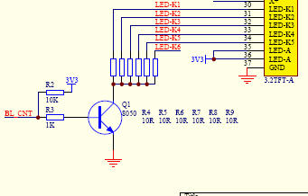

Da gibt es wohl nicht nur noch eine Frage, da werden wohl noch mehr kommen. Aber immer langsam mit den Pferden. Erste Frage: Kann ich diesen Eingang mit PWM ansteuern so das ich die Hintergrundbeleuchtung dimmen könnte?
#2145197
Ist der PWM-Pegel von 5Volt zuviel??? Wegen dem 10K gegen 3V3 meine ich. Nicht das ich da etwas verhau?
#2145316
Wie kann mir da keiner Helfen? Hallo, ist das da ein Bild aus dem Schaltplan des Displays? Unbeschaltet ist die Beleuchtung an, ziehe den Eingang mit einem Transistor auf GND und das Licht geht aus. Das kannst du auch mit PWM machen. Durch den Transistor hat du auch keine Probleme mit dem Pegel, obwohl auch eine externe Ansteuerung mit 5V an diesem Eingang gehen würde. Sascha
#2145355
Ja das ist ein stück aus dem Schaltplan. Meine Überlegung war halt was passiert wenn ich 5V anlege da dort ja ein Wiederstan von 10K an 3V3 geht. Erhöht sich die Spallung auf der 3V3 Seite nicht? so wenig verbraucht das Display ja nun auch nicht, das sich die Spannung erhöhen würde. Der Strom würde ja nur 0.17mA betragen. Sascha Antwort schreibenBitte melde dich an, um einen Beitrag zu schreiben. |
