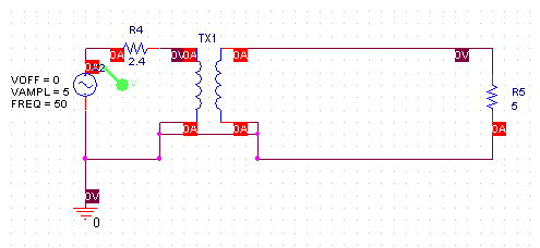

ich wollte einen Transformator mit PSpice simulieren. Ich benutze
Capture als Schaltplaneingabeinstrument.
Ihr seht ja, was bei mir herauskommt^^
Ich habe folgendes eingestellt:
L1=3.18H
L2=56mH
Das ergibt ein ü von 7.54. Ich würde einfach nur gerne den Trafo "zum

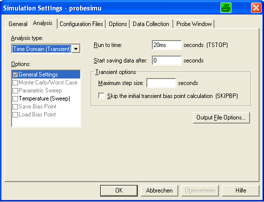

laufen" bekommen. Irgendetwas läuft hier noch schief. Als
Simulationseinstellung habe ich eine transiente Simulation mit 20ms
Dauer gewählt.
Was habe ich vergessen bzw nicht beachtet?
DANKE

> Aber dann musst du dein Simulationsergebnis doch auch in einer Art
> Oszillogramm sehen können und keine statischen Werte an den Bauteilen!
> Knut
Ahja, okay danke danke!
Na die Kurven habe ich mir nicht anzeigen lassen, tatsächlich zeigt hier
hier einen Sinus mit dem gewünschten Übersetzungsverhältnis an.
Aber:
Wieso zeigt er mir keine statischen Größen an?
So etwas wie den Effektivwert? geht das gar nicht bei Wechselgrößen?

Zumindest im Schaltungsplan kann ich nicht erkennen ob die Spulen
gekoppelt sind oder nicht. Aber noch ein paar Anmerkungen von mir zum
Thema Trafo simulieren:
-Ideal zu rechnen ist immer ganz nett, bei Trafos aber nicht mehr ganz
so sehr. Hier sollte man mehr zur Realität neigen. Dies bedeutet u.a.
dass man (ohmischen) Spulenwiderstände mit berücksichtigen sollte.
-Die Spulen sitzen u.a. auf einem Kern und sind voneinander isoliert.
Der Widerstand ist jedoch nicht unendlich sondern begrenzt. Ein
hochohmiger Widerstand zur Kopplung ist keine schlechte Idee. Man kann
auch 0 Ohm nehmen zur Kopplung zwischen Primär- und Sekundärseite jedoch
hat man das in der Realität auch weniger. Die Kopplung brauchts auf
jeden Fall da sonst Spice nicht rechnen kann.
-Der Kopplungsfaktor kann auf 1 gesetzt werden...aber auch hier gilt und
ist deshalb zu empfehlen: Kopplungsfaktor < 1 denn ein Streufeld hat man
immer. Ich persönlich geh hier immer von 10% aus wenn ich sonst keine
Angaben habe.
