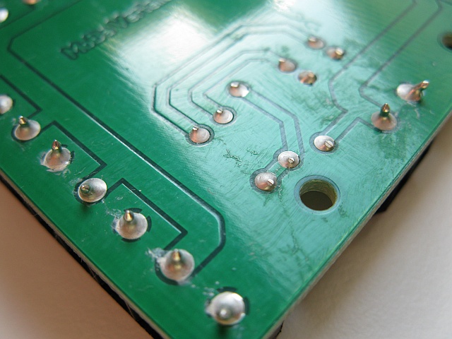

Hallo alle zusammen,
ich habe eine Frage bzw. ein Problem und suche dafür eine Lösung.
Ich habe einige Kleinserien bei einem Bestückungs- und Lötdienstleister
löten lassen (Konventionelle Bestückung löten in einer Wellenlötanlage).
Nach dem löten ist auf der Rückseite ein leicht schmierig und klebriger
Film vom Flussmittel. Ich hate den Tip bekommen den mit Isopopanol
wegzuputzen, klappt einigermaßen doch das ganze ist sehr Aufwendig.
Leichter und mit einem besseren Resultät funktioniert das mit Verdünnung
doch auch das ist auch Aufwendig und bekommt der Hardware nicht so gut.
Hat jemand einen Tip? Laut dem Bestücker wird schon ein "No-Clean"
Flussmittel verwendet.

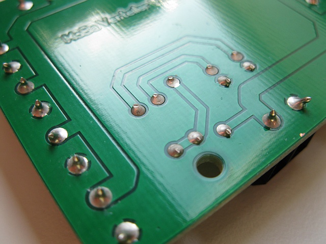

Ich habe 3 Fotos angehängt:
- Foto nach dem Wellenlöten
- Gereinigt mit Isopropanol befriedigendes Ergebnis
- Gereinigt mit Verdünnung zufriedenstellendes Ergebnis
Viele Grüße
Christian

Christian schrieb:
> Laut dem Bestücker wird schon ein "No-Clean" Flussmittel verwendet.
Laut unserem Fertiger heißt bei seinen Arbeitern das "No-Clean"
Flussmittel so, weil ein Reinigen danach nur noch sehr schlecht möglich
ist...  :-/
Und das Problem ist: wenn das Flussmittel nicht komplett passiviert ist,
dann (1) setzt es den Taupunkt herab und (2) verwandelt sich zusammen
mit der kondensierenden Feuchtigkeit in ein recht aggressives Zeug...
Sei froh daß vom Lötstop nach dem Löten noch was übrig ist,
denn der Lötstop ist die grüne isolierende Farbe die
verhindert daß die ganze Platine voller Lötzinn ist.
Was du siehst und entfernen kannst, sind Rückstände vom
Flussmittel Flux, die nicht entfernt werden müssen, und
was vermutlich auch zu sehen ist, sind Zinnoxide von
einen bereits oxidierten Lötbad, die nicht so toll sind
und sich leider auch in Isoprop nicht lösen, euer
Bestücker scheint eure Pommes mit altem Frittenfett in
dem noch die ChickenMcNuggetsPanade schwimmt, zu löten,
um es mal allgemeinverständlich zu umschreiben.
Ich würde sagen "wir wollen das nächste mal sauberere
Ware" und es damit bewenden lassen,
denn es ist peinlich wenn ihr vom Lötstop redet und
meckern wollt.

Ja sorry in dem Thread Titel habe ich mich verschrieben es soll
natürlich Flussmittel heißen und nicht Lötstop.
Mir ist klar das die Fluxreste nicht schädlich sind, doch wenn der Kunde
das so in die Hand bekommt und damit noch arbeiten muss und die Finger
da dran kleben ist das natürlich nicht so prall.
Kurzum optisch muss es auch etwas hermachen. Ich habe andere
Wellengelötete Platinen gesehen da waren die Rückstände viel weniger
ausgeprägt.
@Klaus die Platinen in die ganze Suppe oder zu tauchen finde ich weniger
gut zumal da einige mechanische Bauteile wie Potis ects. drauf sind.
Der Bestücker sagt, es hat da keine andere Möglichkeit die Platinen
"sauberer" zu liefern, zumal es von seinen Industriekunden eh nicht
gefordert wird, da die Platinen in irgend einem Gehäuse verschwinden.
Christian
