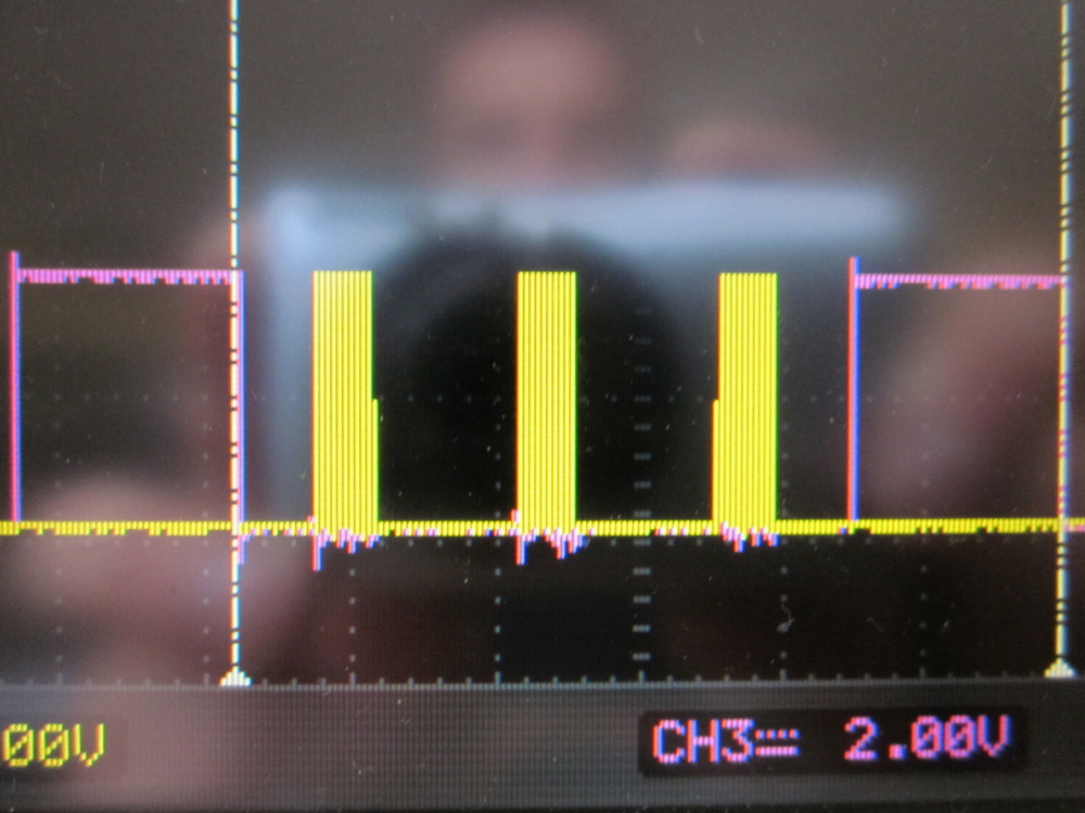

@ G.G.: Also die Übertragung der Bytes funktioniert noch einen Tick
schneller, jedoch wird 80% der Zeit bei mir mit Pausen verschwendet. Du
überträgst 2 x 1 Byte in der Funktion spidTransferWord(xxxx) unter
verwendung der Funktion spidTransferByte(xx). Es dauert die Übertragung
der 3 Bytes aufsummiert ca. 30us, topp!! ;). Allerdings habe ich
insgesamt über 100us Pausen zwischendrin. Also eine Pause zwischen der
Übertragung zweier Bytes ist größer, als die Übertragung des
eigentlichen.
Ich habe das Problem bzw. werde gezwungen, dass ich Daten in SPIC_DATA
schreiben muss. Was in der iox256a3.h als "#define SPIC_DATA
_SFR_MEM8(0x08C3)" steht. Hier kann ich ja nur ein Byte reinschreiben.
Also ist mir die Übertragung von z.B. einem Wort in einem Schritt mit
dem Hardware SPI nicht möglich?
Im Anhang ein Screenshot. Gelb: Die 3 Bytes, Lila: CS-Kanal.
Grüße,
Jan

von Jan-Henrik B. (vedaykin)
So, laut Oszi läuft das ganze korrekt mit 20kHz, jedoch scheint es, als
ob die Daten noch nicht in "SPIC_DATA" abholbereit sind. Die Werte die
ich jetzt auslese haben nichts mit der anliegenden analogen Spannung am
ADC zu tun. Wenn ich den Prescaler von 4 auf 16 hochsetze, dann werden
wieder die korrekten analogen Werte gelesen. Ich warte doch schon auf
die Statusmeldung des SPI, ob auch alle Daten übertragen worden sind.
Hat jemand eine Ahnung, warum die Daten anscheinend doch noch nicht
richtig in "SPIC_DATA" angekommen sind, bzw. mache ich einen Fehler beim
Auslesen?
An MISO liegt ein richtiges Signal an. Der ADC wandelt korrekt. Alle
Signale sind sauber.
Grüße,
Jan
