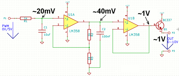

habe mal eine Frage zu meiner Schaltung. Wenn ich den Ausgang vom
Mikrocontroller auf 0V lege, erhalte ich ca. 20mV am nicht
invertierenden Eingang des ersten OP´s (Pin3). OK, damit kann ich leben.
Am Ausgang dieses OP´s erhalte ich dann ca. 40mV, was aufgrund der
Verstärkung auch so weit O.k. ist. Mein Problem ist aber, dass am
Ausgang des Impedanzwandlers gegenüber GND und am Lastwiderstand (OUT)
eine Spannung von ca. 1V anliegt. Diese 1V erhalte ich, wenn eine Last
von ca. 100kOhm angeschlossen ist. Bei einem geringeren Lastwiderstand
erhalte ich eine etwas geringere Ausgangsspannung 1kOhm=ca.800mV.
Meine Frage ist nun, wo diese Spannung herkommt? Können die Leckströme
des Transistors so hohe Spannungen verursachen?
Der Transistor ist übrigens notwendig, da ich den Ausgang bis 500mA
belasten möchte. Allerdings sollte auch bei geringer Last die
Ausgangsspannung bis ca. 0V einstellbar sein.
Schon mal vielen Dank
Grüße
Stefan

Stefan schrieb:
> Mein Problem ist aber, dass am Ausgang des Impedanzwandlers gegenüber
> GND und am Lastwiderstand (OUT) eine Spannung von ca. 1V anliegt.
Ist der Transistor richtig angeschlossen?
Was kommt raus, wenn du die Basis abklemmst?
BTW: Besser wäre es, die Rückkopplung am Emitter des Transistors
anzuschliessen, denn dann wird dieser Ausgang geregelt, und nicht
irgendwie die Basisspannung noch abgezogen...
> belasten möchte.
Das wird der BC337 aber nicht lange mitmachen!
Wenn du da z.B. 6V ausgibst, dann fallen am BC337 auch 6V ab, und das
zusammen mit einem Strom von 500mA gibt 3W...  :-o

Vielen Dank für die Antworten.
Es funktioniert jetzt. Ich kann aber das Problem nicht mehr
rekonstruieren. Im Prinzip hab ich nur die Rückkopplung am Emitter des
Transistors angeschlossen und den Transistor ausgetauscht. Die
ursprüngliche Schaltung, mit der Rückkopplung an der Basis wie im Bild
oben, funktioniert jetz auch. Ist aber wie beschrieben nicht so schön.
Um die Leistung zu erhöhen habe ich versucht einen TIP102 zu verwenden.
Den hatte ich noch zur Hand. Allerdings bekomme ich nicht mehr als 1,8V
am Ausgang bei 1kOhm Last. Ich vermute, dass der OP LM358 nich genügend
Strom leifern kann, damit der TIP102 ausreichend durchschaltet. Das
bekomme ich aber hin..... Hoffe ich zumindest.;)
noch mal vielen Dank
Gruesse
Stefan
