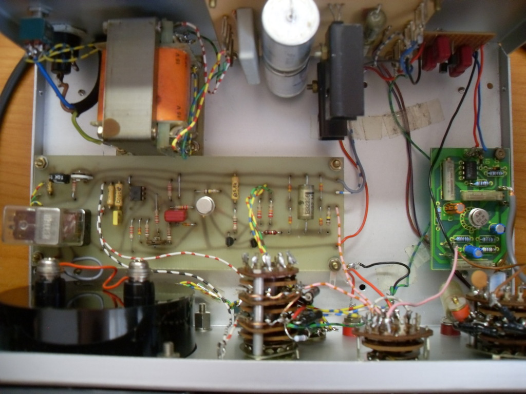

Also meine Tante sagt das Sie es von einem Bekannten hat dessen Vater
verstorben ist und da hat Sie es her.
Hier noch ein Foto von innen ich kann nur zustimmen das es selbstgebaut
ist.
Das ganze ist ganz klar ein Selbstbaugerät, vermutlich aus den 80er
Jahren. Zu erkennen ist der damals sehr gebräuchliche TRMS-Wandler AD636
von Analog Devices. Am rechten Drehschalter sieht man, dass derjenige,
der das Gerät gebaut hat, auch einen Trimmkondensator angebracht hat,
vermutlich um eine Frequenzgangkorrektur durchführen zu können. Auch die
Spindeltrimmer auf der Wandlerplatine legen nahe, dass das Gerät
abgeglichen werden kann.
Somit kann es sich um ein mittelmäßig (~1%) genaues Spannungsmessgerät
handeln.
Ob das Gerät jedoch wirklich kalibriert wurde, kann man natürlich nicht
sagen.
In den Gleichspannungsmessbereichen wird das Gerät nicht mit einem
heutigen Billigmultimeter der 10EUR-Klasse mithalten können, in den
Wechselspannungsbereichen auf Grund des hochwertigen TRMS-Wandlers
jedoch schon.

Analoge anzeigen lassen sich bei Instabilen (NF) Messwerten oft besser
interpretieren als Digitale.
leider bekomme ich nichts damit gemessen muss warscheinlich noch was
eingestellt werden
Der Zeiger schlägt ganz aus bei 10 V bei 100V eingestellt schlägt er bis
ca.1V aus.

Ist doch korrekt:
10V Messbereich und 10V am Eingang macht nun mal vollen Ausschlag und
100V Messbereich und 10V am Eingang macht die Anzeige bei 0.1 auch Sinn
(10% vom Skalenendwert).
War bei analogen Anzeigen schon immer so.

gukzg schrieb:> Hätte man eh nicht erkannt.
Doch, im ursprünglichen Bild konnte man noch den Aufdruck des AD636
erkennen. Das geht im herunterskalierten Bild nur noch mit viel
Kaffeesatzleserei.
Worauf hier bisher niemand hingewiesen hat:
Das Selbstbaugerät hat eine automatische Polaritätserkennung. D.h. bei
DC schlägt der Zeiger immer in die gleiche Richtung aus, unabhängig von
der Polarität der angelegten Gleichspannung.
Ebend dafür die Zusatzschaltung mit Relais, "minus" LEd etc.
Ein schönes Teil, der Aufwand weist auf einen begeisterten Bastler hin.
yep für einen bastler ist das ein sehr ordentlicher aufbau. richtigen
wert hat sowas aber meistens nicht - ich vertraue auch lieber
"bekannten" messgeräten.
ich finde das Teil sehr schön!
Da hat sich jemand sicher Monate lang nen Kopf gemacht, hat Teile
beschafft, getestet und verworfen und zum Ende hin das Ganze auch noch
sauber auf- und in ein ordentliches Gehäuse eingebaut. Ich behaupte mal,
90% der Leute, die hier überall "die Gusche aufreissen" kommen über die
Steckbrettphase nie hinaus.
