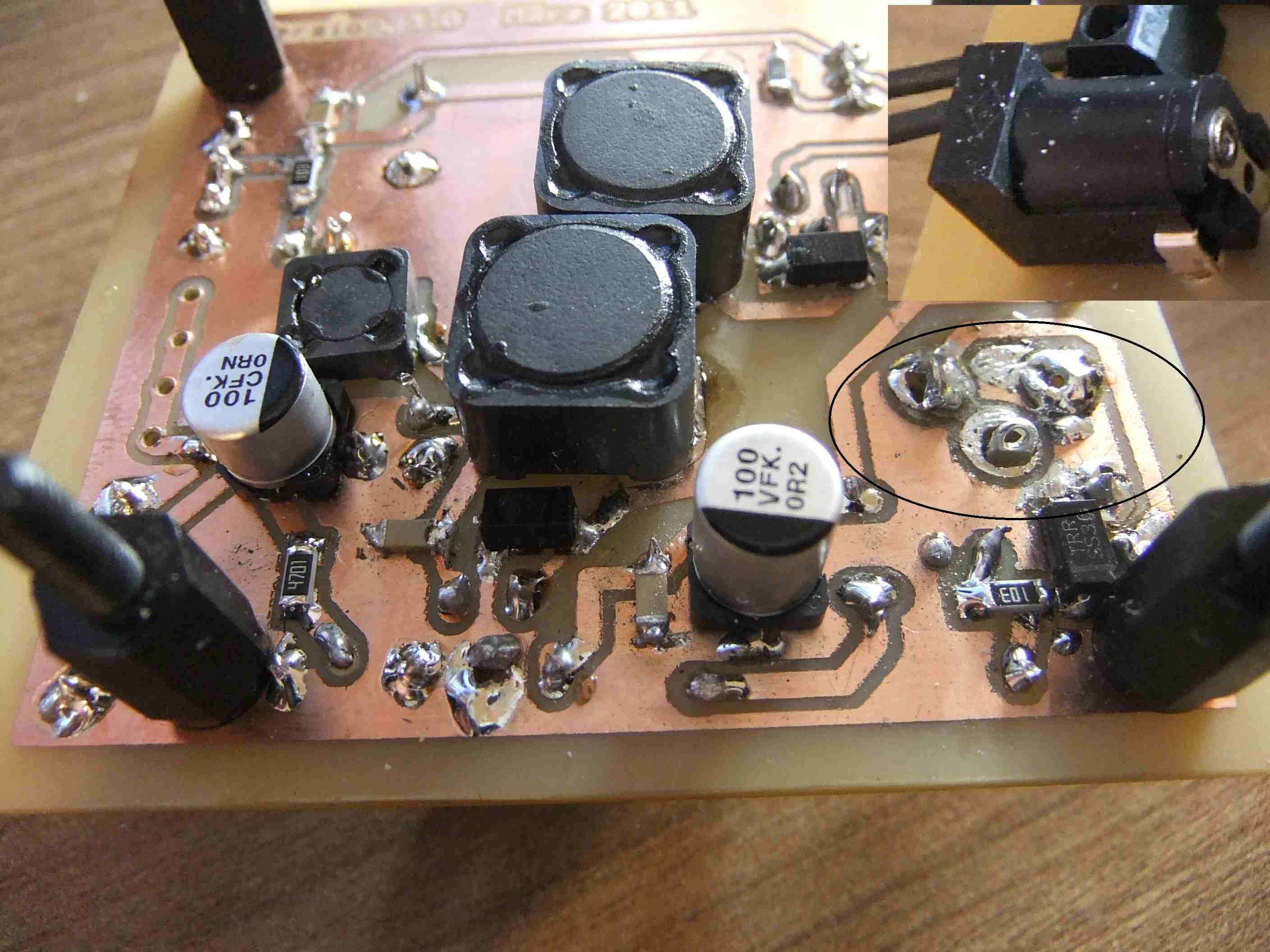

wie würdet ihr diese Buchse in Eurer Platine ein löten. Meine erste
Lösung sieht nicht sehr elegant aus.
Ich bin beim Bestücken der Platine mit dieser Buchse überrannt worden
und musste diese nun schnellstmöglich irgendwie befestigen, damit ich
die Bestückung zu Ende bringen kann. Also habe ich die Bohrlöcher
einfach so weit aufgebohrt bis es passte.
Wie ich Euch kenne habt ihr bestimmt bessere Lösungen für diese Problem
parat.
hier noch einmal der Link von der Buchse, damit man diese genauer
erkennen kann.
http://www.reichelt.de/?SID=32eqneNawQASAAADluBdscf1c4acfe1358fefd99ef7b2754ae8af;SID=32eqneNawQASAAADluBdscf1c4acfe1358fefd99ef7b2754ae8af;startpage=611;ARTICLE=35274
Über ein paar Tipps von Euch würde ich mich sehr freuen.
Viele Grüße und vielen Dank,
Matthias.

Das Aufbohren musst du ja zwangsweise machen, wenn die Platinenersteller
geschlafen haben.
Mit wieviel Watt und Temperatur lötest du denn? Die Lötstellen sehen
nicht so prickelnd aus...

Diese Buchse ist eigentlich nicht zum einlöten in Platinen bestimmt.
Richtig wäre ein Anschluss mit Drähten. Mit Schlitzen anstatt runden
Bohrungen oder Durchkontaktierungen ginge es besser, da das Lot dann
besser fließen kann.
Die Lötstellen sehen generell nicht so gut aus, sie sollten mit frischem
Flussmittel nochmals nachgelötet werden.
Und in Zukunft die Auflösung von hochgeladenen Bildern reduzieren, 190kB
reichen auch aus.

Die Buchsen sind nicht zum einlöten gedacht,
denn jedes Einstecken wackelt an der Buchse,
deren einzige Befestigung die Lötpunkte sind,
die dann eines Tages einfach abgewackelt sind.
Man sollte die Buchen also in eine vorgeformte
Halterung stecken und mit beweglichen Drähten
mit der Platine verbinden.
Kann man mit den Haltbarkeitsproblemen leben,
dann lohnt es sich natürlich, statt Löchern
Schlitze fräsen zu lassen, das kostet nicht so
viel Lötzinn.
Muss man aber selbsr Hand anlegen, bleiben nur
zu grosse Löcher und viel Lötzinn mit dem das
ganze Loch aufgefüllt wird.
Lern beim Löten mal das Flussmittel richtig
einzusetzen, nicht verdampfen lassen und dann
das Lot festkleben.

Wie geht das? Ich besitze einen Flussmittelstift. Soll ich die Lötstelle
damit benetzen und dann den Lötkolben drauf halten, damit das Lötzinn
dann gleichmäßiger zerflisst?
Mir ist auch aufgefallen, dass das Flussmittel beim Lötvorgang
verdampfte.

Mit etwas zusätzlichem Flussmittel, reichlich Lötzinn und ggf. einer
etwas höheren Temperatur sollte sich die Buchse noch recht ordentlich
verlöten lassen.
Es kann helfen, einen Draht durch die Lötösen der Buchse zu stecken und
diesen auf der Leiterbahn zum Pad anzulöten. Damit lässt sich dann das
Zinn besser vom Pad zur Lötöse ziehen.
Genau so.
> verdampfte.
Da verdampft unter anderem das Lösungsmittel aus dem Flussmittel. Hat
also alles seine Richtigkeit.
