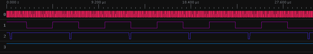

Das Programm soll eigentlich mit jeder Flanke an PB1 (da haengt
eine langsame Clock dran) den Ausgang PB4 mal kurz high schalten
und dann gleich wieder low. Es macht allerdings irgendwas voellig
anderes. Ich habe den Resetpin schon ueberprueft, der ist stabil
auf high. In den angefuegten Bildern sieht man die Messung mit
einem Logikanalysator:
Kanal0 - Clock vom Attiny
Kanal1 - langsames Clocksignal an PB1
Kanal2 - PB4
Kanal3 - Resetpin
Das Problem ist also, dass der Interrupt irgendwann ausgeloest
wird, aber nicht dann wenn er soll und merkwuerdigerweise noch
regelmaessig. Alle anderen Pins, die das verursachen koennten
liegen stabil auf high oder low, wo sie auch sein sollen.

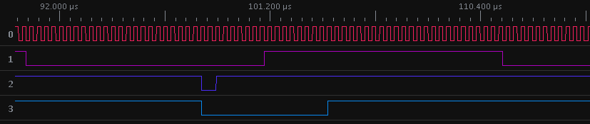

Werd ich mal machen. Ich hab mal geschaut, ob ich generell die
Pins ansprechen kann und deswegen folgende Modifikation an
der Endlosschleife vorgenommen:
  while(1) {
    PORTB |= (1<<PIN0);
Das Ergebnis ist im Anhang zu bestaunen. o_O
Kanal0: Clock
Kanal1: Signal an PB1 bzw INT0
Kanal2: PB4
Kanal3: PB0
Das ganze wiederholt sich regelmaessig in keinem erkennbaren Zusammehang
zum Signal an INT0/PB1. Ich aeussere mal eine Vermutung:
AVR startet -> alle Pins auf low. AVR setzt PB4 laut Programm auf high,
(siehe Bild), setzt die ganzen anderen Bits laut Programm, kommt dann
nach ein paar Clockcycles in die Endlosschleife und setzt PB0 auf
high (siehe Bild), danach crasht das Teil auf irgendein periodisch
wiederkehrendes Event hin und startet wieder von vorne.
Kann denn sowas sein? Ob ichs mal mit ner anderen Schaltung versuch?

OLS Software betreibe. Der zeigt mir immer nur 41us an und dann
wiederholt er die Anzeige. Soviel also zu dem merkwuerdigen
Takt, von dem ich nicht wusste woher er kommt. Leider war meine
langsame Clock grade irgendwie ein Teiler der Samplingclock,
mit der der Logic Sniffer sampelt, deswegen war der Anzeigefehler
nicht auf allen Kanaelen zu sehen.
Naja, es kann also erstmal weitergehen und ich kann mich wieder
dem eigentlichen Problem widmen, ausschliessen kann ich jetzt aber
einen Reset oder Neustart des Attinys :]
Gast #2096355
So, der Thread kann nicht gerade als "solved" markiert werden,
aber mit dem Assemblercode unten bekomme ich das Zeitverhalten,
das ich brauche ziemlich gut hin. Sollte es noch Probleme dabei
geben, hab ich immer noch die Moeglichkeit die Clock doppelt
so schnell zu machen. Schade, dass ich das mit dem C-Code nicht
hinbekomme. Auf die Idee mit Assembler bin ich gekommen, als ich
mal an den Compilerflags rumgefummelt hab, da hat sich jedes
Mal irgendwas geaendert und das kam mir spanisch vor. Bei der
Anwendung gehts um ganz exakte Zeiten und da ich leider von C
und den gcc flags nicht wirklich nen Plan habe bleib ich mal
bei Assembler. ^^
Im angehaengten Bild ist wieder
Kanal0: Clock
Kanal1: Interruptsignal
Kanal2/3: vom Interrupt gesteuerte Ausgaben
