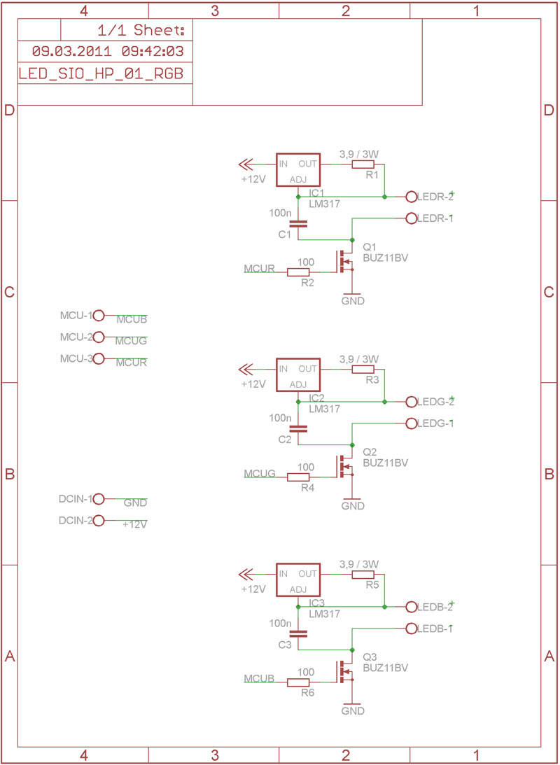

von Martin K. (Gast)
Dann fange ich mal an und zeige eine meiner Schaltungen.
Hier ein RGB Treiber mit 3 Kanälen basierend auf dem LM317 und MOSFETs.
Die absolute minimal Lösung mit viel Wärmeentwicklung. Eigentlich nicht
zu empfehlen, aber günstige Bauteile und schnell Aufgebaut.

von ArnoR (Gast)
Es geht doch viel einfacher, wenn du anstelle des Mosfet einen
Bipolar-Transistor nimmst und dem einen Emitterwiderstand
Re=(Vcc-0,7V)/Iled gibst und den LM317 weglässt. Die Led dann in die
Kollektorleitung. Mit Mosfets gehts natürlich auch, aber dann ist die
Streuung des Iled recht groß.

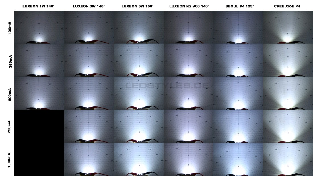

von ArnoR (Gast)
MicroSD schrieb:
> "Sauber dimmen" wäre dann: KSQ mit fixem Strom + PWM.
Nein, sauber dimmen wäre, den Strom zu ändern anstatt mit PWM zu
schalten.
MicroSD schrieb:
> durch den sich ändernden Strom ändert sich auch die
> Farbe der LED.
Die Zeiten sind vorbei, siehe Anhang.
Quelle:Led-tech.de

von MicroSD (Gast)
Warum, die Farben ändern sich doch in dem Bild (soweit man das mit einem
24Bit RBG-Jpeg sagen kann, es geht ja nur um minimale abweichungen)
und die HP-LED des TE ist dort auch nicht getestet.

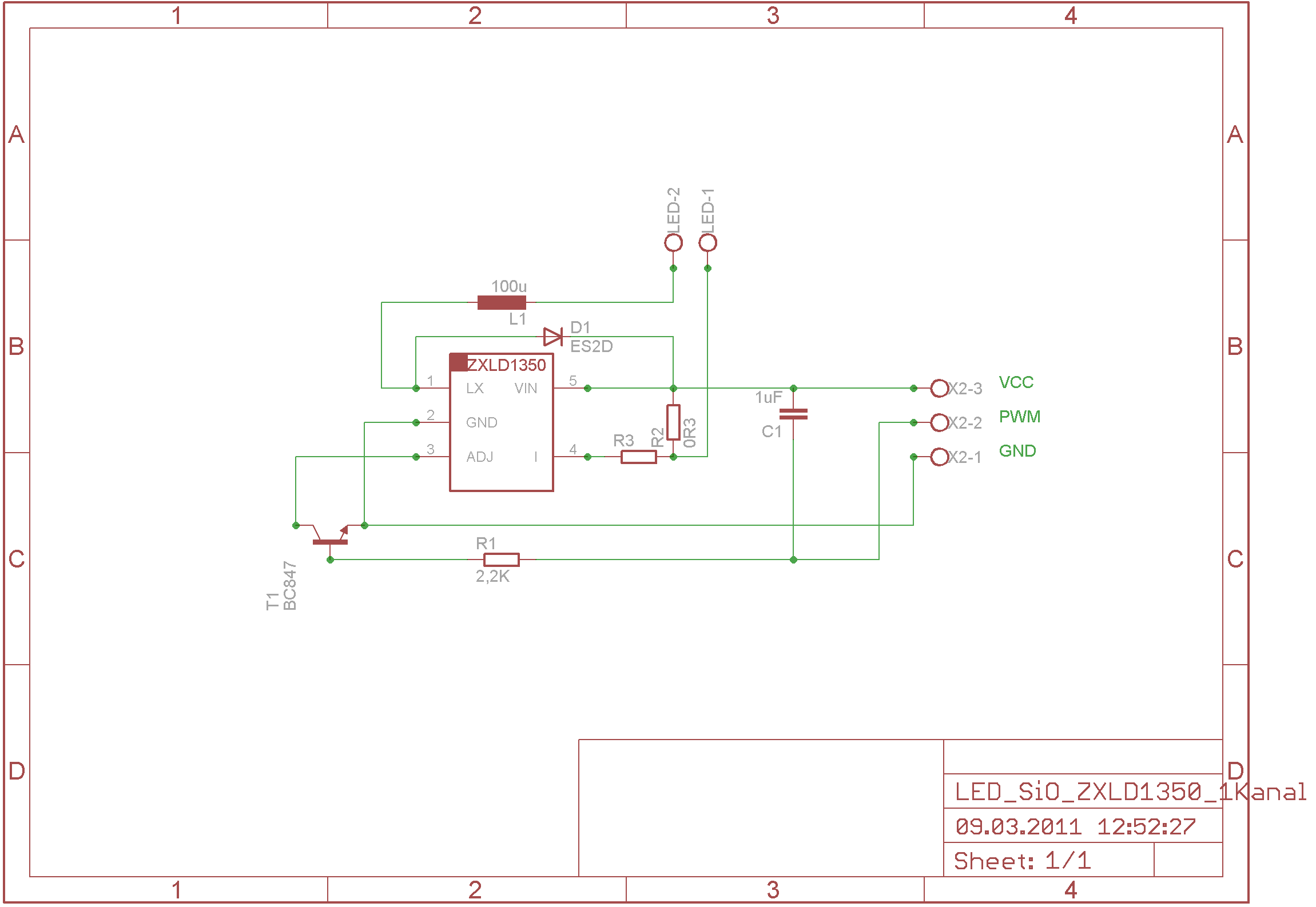

Anbei nun eine andere Led Treiber Schaltung. Läuft bis 350mA und 30V mit
einem ZXLD1350.

von MicroSD (Gast)
An den PWM-Anschluss schließt du aber keine PWM an, oder?
Schaltung kommt von hier:
http://madengineer.de/basteleien/optoelektronik/led-treiber/rgb-mit-zxld1350/
da steht:
"Diese Schaltung ist für den PWM-Betrieb entwickelt worden..."

von MicroSD (Gast)
Du hast sie nicht richtig abgezeichtet.
Die Orginal-Schaltung buffert VCC mit 1µF.
Du hast ungebufferte VCC und einen fetten Kurzschluss auf der
PWM-Leitung (durch den 1µF dort).

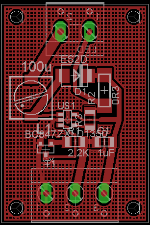

Oh weh, habe das oben korrigiert! Nun sollte es passen!
Konnte nicht mehr bearbeiten, also die Dateien nun hier neu!
Hier die Steuerung mit dem ZXLD1350.
