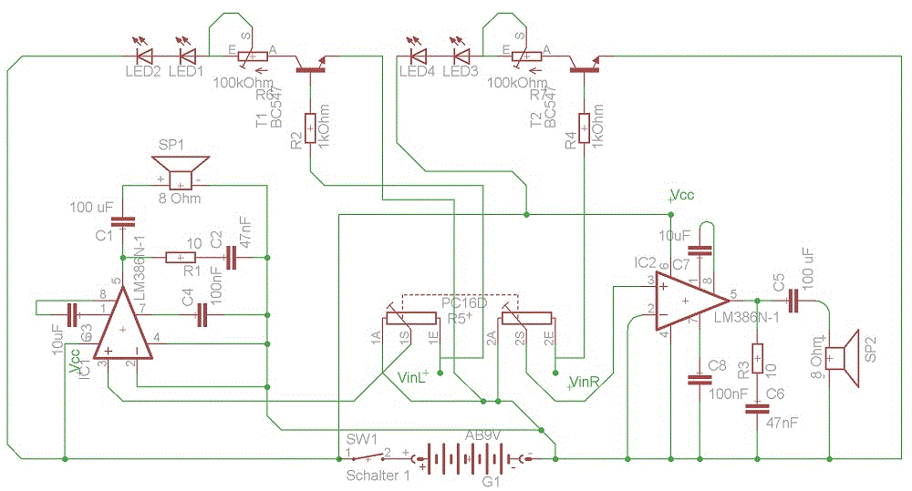

Jetzt habe ich versucht, das zu bauen, was ich eigentlich vorhatte, und
stehe wieder vor einem Problem:
Mein Ziel war es, eine mit 9V betriebene Verstärkerschaltung zu bauen,
die ich an einen MP3-Player hängen kann, um 8Ohm-Lautsprecher zu
betreiben. Zusätzlich sollten noch LEDs im Rhythmus blinken, zwei für
den linken Audiokanal und zwei für den rechten.
Gelötet habe ich alles auf eine Punktrasterplatine, den Schaltplan habe
ich oben angehängt (hoffe, er ist übersichtlich genug). Die Schaltung
für den LM386N-1 habe ich direkt aus dem Datenblatt entnommen und an
sich funktioniert das so auch einwandfrei.

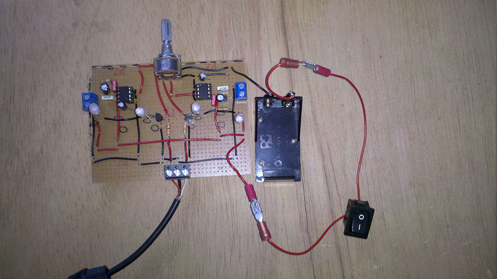

Nur leider habe ich ein großes Problem: Ich habe die Schaltung nun schon
zum zweiten Mal neu aufgebaut, aber jedes Mal funktioniert nur eine
Seite richtig. Während - im jetzigen Aufbau - die rechte Seite wunderbar
funktioniert, kommt auf der linken Seite nur ein lauter "Tröt"-Ton, wenn
ich über das Potentiometer die Lautstärke auf ein Minimum stelle. Drehe
ich das Poti in die andere Richtung (für maximale Lautstärke), kann man
die Musik schon raushören, allerdings natürlich sehr verzerrt, da die
Lautsprecher einfach nicht auf diese Lautstärke ausgelegt sind.
Die LEDs funktionieren übrigens für beide Seiten wunderbar.

#2095414
Schalte mal an jeden Vertsärkerics einen 100uF Elco direkt am IC
zwischen pin 4 und 6. Polarität des Elcos beachten. Vielleicht reicht
das ja schon.
Ansonsten darauf achten, das bei der Verlegung der Masseleitung nicht
der Betriebsstrom der Schaltung einen Spannungsabfall auf der
Masseleitung entsteht, der an den Eingang der Ics gelangt.
Ralph Berres
Gast #2095416
Hallo, Andi!
Ohne jetzt die frühere Lektüre gelesen zu haben, muß ich Dir sagen:
Schau Dir professionelle Schaltpläne an. Was Du da hast, ist
unübersichtlich. Außerdem sind die vier LEDs verpolt. Wenn die auf der
Platine wirklich funktionieren sollten, hast Du sie laut Schaltplan
verpolt, also zwei Fehler gemacht, die sich aufhoben.

Die Platine ist ja fürchterlich! Schnappe Dir einige Meter versilberten
Kupferdraht in 0,3mm Durchmesser und übe damit, auf Punktrasterplatinen
zu löten. Da Du selbst schreibst, Anfänger zu sein: Achte auf einen
ordentlichen Lötkolben mit neuer Spitze. Was ich da schon gesehen habe
in Anfängerhänden, spottet der Beschreibung! Die hatten doch glatt
versucht, mit einer 300W-Lötaxt für Spenglereien Elektronik zu löten.
Klar, daß die ganze Platine verschmort und die Halbleiter den Hitzetod
sterben... Damit klappt das schonmal besser.

herum gut ist. Die Masseleiterbahn speziell muß auch bei diesen
Schaltungen möglichst kurz und dick ausgeführt sein. Ich tippe bei
Deinem Brumm-Kanal auf eine Mitkopplung, also Oszillation, hervorgerufen
durch Einkopplung des Ausgangssignals auf die Plus-Eingangsleitung des
OPs.

Wie dick sollten denn die Masseleitungen sein? Die schwarze Litze auf
dem Bild hat eine Fläche von 0,14mm², würde das reichen? Kann ich die
Masseleitungen dann gar nicht mit dem Kupferdraht machen?
Mein Lötkolben ist ein Ersa Feinlötkolben (15W) mit Bleistiftspitze,
habe ich seit Weihnachten und mache die Spitze auch regelmäßig sauber,
an dem sollte es hoffentlich nicht liegen - höchstens an der falschen
Anwendung. :D

#2095775
Andreas Finkler schrieb:
> Vielen Dank, es funktioniert! Jetzt interessiert mich natürlich: Warum?
> Dass zwischen die Stromversorgung eines ICs Kondensatoren angeschlossen
> werden, hab ich jetzt schon öfters gesehen und soweit ich das verstanden
> habe, ist das gegen Spannungs-/Stromschwankungen, die durch den
> Kondensator ausgeglichen werden.
Richtig. Jeder Draht hat einen gewissen Gleichstromwiderstand , aber
auch eine gewisse Induktivität. Ein IC welches ein Lautsprecher treibt,
hat einen relativ großen Strombedarf, der auch noch von der Lautstärke
abhängt.
Das heist, in dem Moment wo du ein Signal auf das IC gibst, und er
Leistung abgibt, fließt ein großer Strom sowohl durch die
Stromversorgungsleitung , als auch durch die Masseleitung. Also fällt
auf Grund des Drahtwidestandes auch eine Spannung ab, welche das
Massepotential des Verstärkerics anhebt. Da das Signal am Eingang aber
nicht um den gleichen Betrag angehoben wird, wie die Masse, ( sondern
viel weniger ) wird quasi mit dem Massepotentialänderung der Verstärker
am Eingang angsteuert. Und somit fängt er an zu schwingen.
In deinen Fall hat es Gott sei Dank mit einen Kondensator an der
Betriebsspannung gereicht, um das Schwingen zu unterdrücken. Es hätts
genauso gut sein können, das du die Masseführung und
Betriebsspannungsführung überarbeiten müsstest.
Merke : In einer Schaltung muss jedes aktive Bauelement , insbesonders
ICs  die Betriebsspannung auf möglichst kurzen Wege mit der zugehörigen
Masse mit einen Kondensator abgeblockt werden.
Das gilt für analoge Schaltungen als auch für digitale Schaltungen.
Bei Mehrstufige Schaltungen gilt folgendes.
Betriebspannung und Masse werden an der Stufe mit der größten Leitung
zugeführt. Von da aus geht es dann weiter zu den jeweils davorliegende
Stufe. Eventuell kann es nicht schaden, oder ist sogar notwendig in die
Betriebsspannung zwischen den Stufen Widerstände zu schalten, um die
davorliegende Stufe von Spannungsschawnkungen zu entkoppeln.
Masseleitungen ruhig mit 1mm dicken Draht verlegen.
Ralph Berres

Mit dem LM386 hatte ich auch schon mal Probleme im
Streifenrasterplatinenaufbau.
Im Endeffekt war die Nichtfunktion in Flussmittelresten zwischen den
Leiterbahnen begründet; nach Abkratzen mit spitzer Nadel und
anschließender Benzinwäsche ging alles, wie es sollte.
