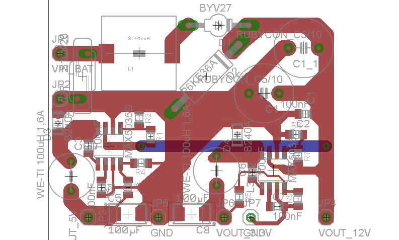

Hallo Leute!
Hier mein erster Versuch ein Layout zu erstellen.
Würde euch bitten dieses mal anzusehen und mir die Fehler aufzuzählen
die ich alle gemacht habe.
Habe zwei MAX5035D verwendet, da ich diese Zuhause habe und ich 5V und
3.3V benötige.
Ich habe auch eine Schutzschaltung "eingebaut", ich bin schon mal
gespannt, was da alles falsch ist.
Mfg Kroko

Wenn das Ding an der Autobatterie hängt, sollte auf jeden Fall eine
Sicherung eingebaut sein. Ansonsten brennt das Teil abm wenn z.B. der
Varistor oder D2 kaputt gehen.
Die Diode D2 soll vermultlich ein Verpolschutz sein. Die sollte links
von D1 eingebaut werden, sonst nützt die nicht viel.
Für die Diode D3 würde ich eine Schottky-Diode nehmen, dadurch wird der
Wirkungsgrad besser.
Das waren ein die Punkte, die mir so auf den ersten Blick aufgefallen
sind. Vermutlich gibt es noch mehr Optimierungspotential.

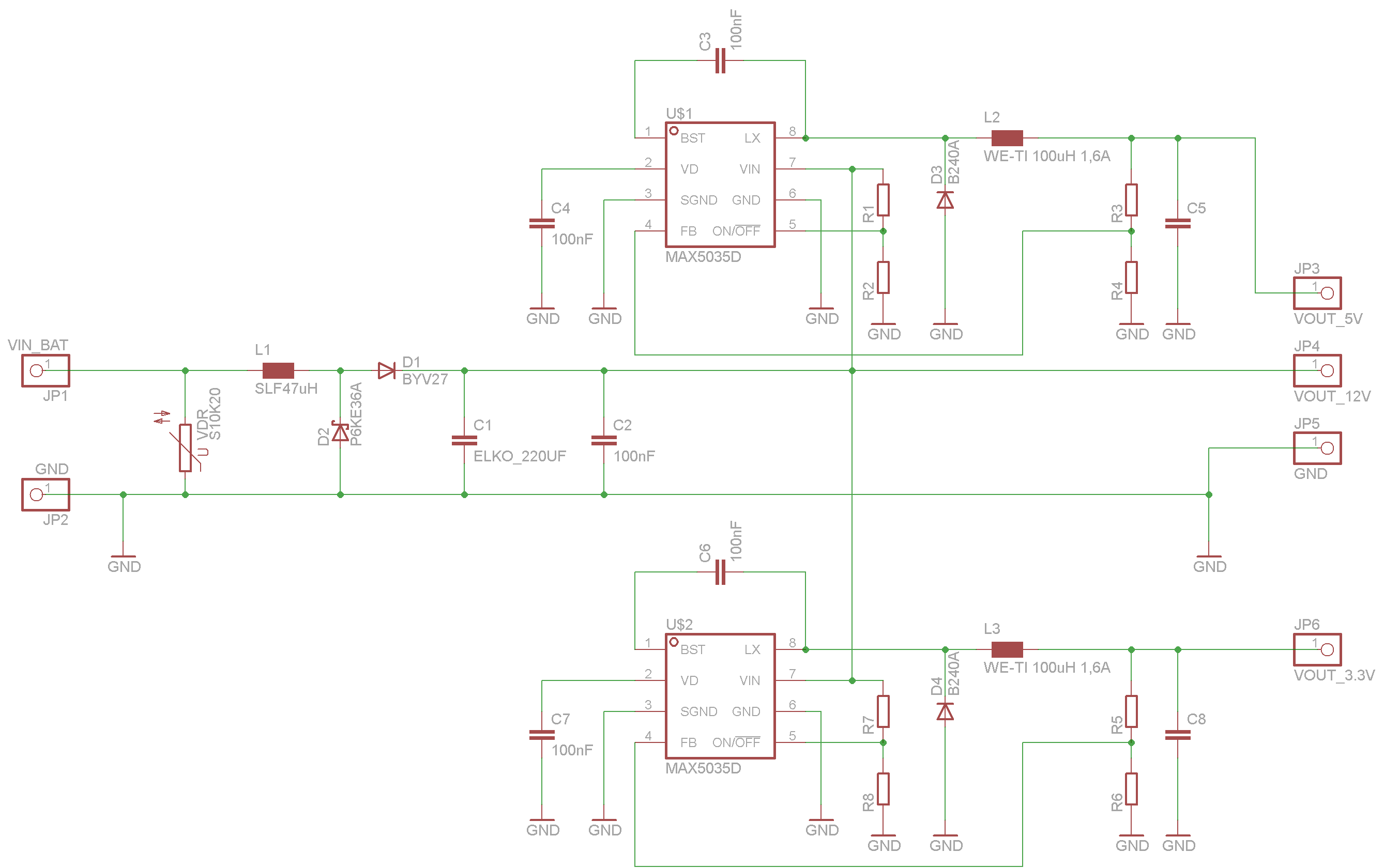

Du meinst D1 vor D2 oder? Ist bei mir schlecht nummeriert.
Sry, mein Fehler ist im Schaltplan falsch eingezeichnet, ist aber eine
Schottky-Diode (B240A).
>C1 darf ruhig etwas größer sein. 470yF oder besser 2*220yF als low-ESR
>Typen. C5 und C8 sind ebenfalls low-esr-typen.
Meinst dass das bei dem Strom nötig ist? Max. 1A (großzügig ausgelegt)
Ich muss ehrlich zugeben, dass ich die Bauteile laut den vorgeschlagenen
im Datenblatt ausgewählt habe. C5 und C8 werden 68µF und natürlich
low-esr.
Ich habe in anderen Beiträgen gelesen, dass deren Schaltregler zu
Schwingen anfängt, wie kommt das und wie kann man das vermeiden?
Ansonsten passt meine Schaltung???
Danke erstmal Leute!
Mfg Kroko

Wirst Du das Board fertigen lassen, oder selber ätzen? Falls Du
letzteres vorhast, solltest Du bedenken, dass z.B. die Kondensatoren im
Top Layer die eigenen Pads verdecken, Du diese also nicht mehr gelötet
bekommst.
Björn

Danke Basti, hab mir diese Schaltung, bevor ich meine gemacht habe,
angesehen. Hab sie auch so ähnlich gemacht.

Was mich auch noch interessieren würde:
Wenn man sich die Schaltung auf
http://www.dse-faq.elektronik-kompendium.de/dse-faq.htm#F.23 ansieht,
ist die BYV27 Diode auch nach der P6KE36A, das ist ja nicht richtig
oder?
Mfg Kroko
Persönliche Seite #2095729
> oder?
Das habe ich mich letztens auch schon gefragt. Ich würd sie vertauschen.
Ansonsten hast du beim Verpolen sofort die Sicherung kaputt.
OP #2097260
Habe jetzt ein paar Sachen geändert...
Die zwei Dioden habe ich jetzt versetzt, die Ausgangskondensatoren auf
SMD Typen mit 100µF geändert und die Eingangskondensatoren sind jetzt
zwei bedrahtete 220µF. Natürlich alles low esr.
Könnt ihr bitte nochmal drüber sehn.
Mfg Kroko

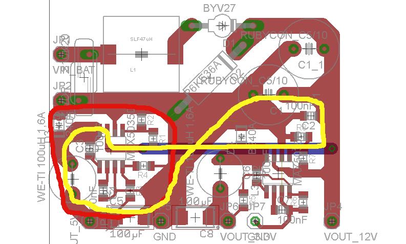

Moderator (Firma: Titel) Persönliche Seite #2098237
Stefan R. schrieb:
> gehört noch etwas verändert?
Du hast deine Eingangskondensatoren für die Regler SEHR weit weg vom
Regler selber...
Sieh dir mal meine Betrachtungen an:
http://www.lothar-miller.de/s9y/categories/40-Layout-Schaltregler
Und zeichne jetzt mal die Strompfade in dein Design ein.
Ich mach das mal exemplarisch am linken der Schaltregler für dich.

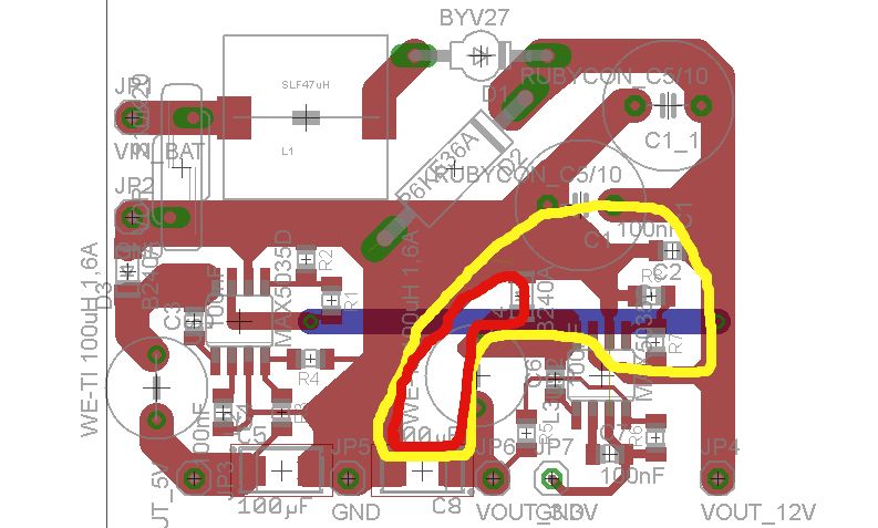

Wie üblich: gelb = Laden, rot = Freilauf
Siehst du was? Korrekt! Der Ladekreis ist verheerend.
Und der Freilaufkreis ist, naja, recht ausladend...    :-o
Auf der rechten Seite sieht das deutlich besser aus, denn die ist näher
an den Eingangskondensatoren...
