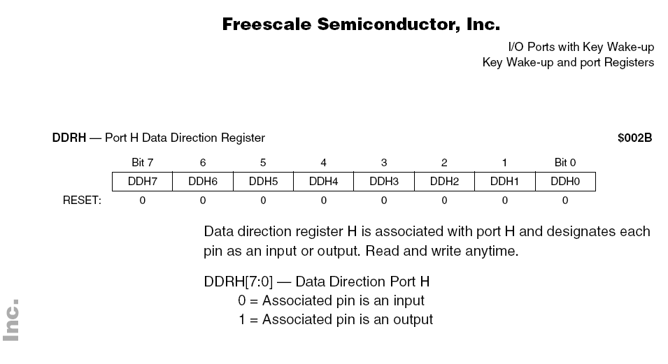

Ich habe folgendes Programm für meinen HC12 das geht!
#include <stdio.h>
#include <mc912d128.h>
void delay1ms(void) {
  asm("ldy #2666"); //2666 in Y-Register laden
  asm("dbne y,.");  // Decrement, bis Y=0 ist /
            //3cyc x 125ns x 2666 = 0,99975ms
void wait(int duration)
  while(duration--)
  delay1ms();
void main(void) {
22
23
24
  DDRH |= 0x80;
25
26
27
28
29
  while(1){
30
31
  PORTH ^=0x80;
32
  wait(1000);
33
34
35
Mein Plan: Ich möchte auch das mit dem Lampe aus, Lampe ein, in
Assembler einfügen.
Könnt ihr mir da vlt helfen?
THX!!!
Falls ich das Ergebnis eher habe, werde ich es hier posten! ;)

>als Assembler Befehle direkt und nicht über c!
Üblicherweise macht man das umgekehrt, alles in C.
Aber du kannst vom durch den Compiler generierten Code einen
Disassembler-List-File erzeugen und dort nachsehen, wie das übersetzt
wurde.
Oder im Debugger...
Generell rate ich jedoch, wenn irgendmöglich, in C zu programmieren.
OP #2095427
> wurde.
> Oder im Debugger...
asm("$002B = 0x80");
Kann ich es nicht auch so machen?
THX!!

So hier die versprochene Lsg:
#include <stdio.h>
  while(duration--)
  delay1ms();
void main(void) {
 asm("LDAA #$80");
22
 asm("STAA $002B");
23
24
25
while(1){
26
  asm("LDAA #$80");
27
  asm("ADDA $0029");
28
  asm("STAA $0029");
29
  wait(1000);
30
31
32
33
Hab mir wo anders etwas helfen lassen... weil auf die 2. Passage wäre
ich mit meinem momentanen Wissen nicht gekommen.... aber langsam lichtet
sich der Wald ^^ ;)
THX!!
Gast #2095971
> void main(void) {
>  asm("LDAA #$80");
>  asm("STAA $002B");
> while(1){
>   asm("LDAA #$80");
>   asm("ADDA $0029");
>   asm("STAA $0029");
>   wait(1000);
Mit sowas stehst du aber auch kurz vorm Abgrund.
Der Compiler kümmert sich nicht darum, welche Register du in
deinen Inline-Assembler Ausdrücken verwendest (hier Register A).
Das geht nur im Ausnahmefall gut.
