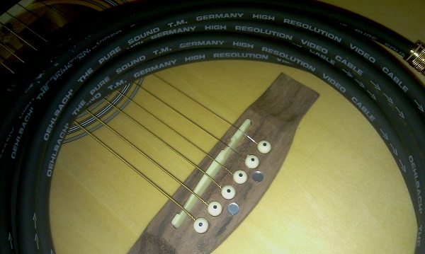

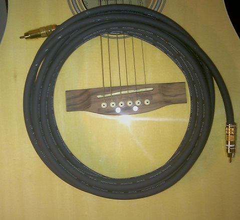

Hab hier noch ein Oehlbach High Resolution Video Kabel.
Die Kabel sind schweine mäßig teuer, ich hab selbst ein Vermögen
hinblättern müssen. Das Kabel ist 5 Meter lang, und die Stecker sind
natürlich vergoldet.
Das Kabel ist extrem hochwertig (sagt ja schon der Firmenname)
Innenleiter und Schirm sind aus HPOCC Kupfer! Zudem ist es doppelt
geschirmt.
Kabel wurde eigentlich nicht viel gebraucht, und ist jetzt überflüssig
geworden.
Verkaufe es mit Versand für 40 Euro, das ist ein absolutes Schnäppchen
Ach ja, Gitarre ist natürlich nicht mit dabei ;)
