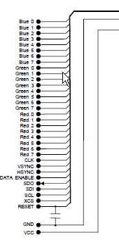

Um es kurz zu fassen, folgende Situtation: ich habe ein Projektaufbau,
bei dem ein Farb-Display (320x240) mit dem im Bild angehängten Signalen
angesteuert wird.
Wie zu sehen ist kommen einfach getaktet durch CLK die Signale für ein
Pixel rein, wobei die Farbwerte (R, G und B) parallel übergeben werden.
Ich möchte nun etwas besteln, womit ich dieses "RGB" Signal abgreifen
kann und am besten per USB oder einer anderen Schnittstelle zu einem PC
übertragen kann.
Die Steuer-Signale kann ich ignorieren (sind für Dimmung, An/Aus, etc.).
Ich habe schon etwas Erfahrung im Programmieren von FPGAs und auch im
Erstellen von Layouts mit ICs wie z.B. Atmel AVR, allerdings meist
weniger komplex, Schrittmotor-Synchronisation etc.
Software-seitig (die Software am PC, die aus z.B. dem USB-Signal das
Bild zusammenfriemelt und speichert) sollte kein Problem sein, damit
habe ich Erfahrung.
USB als Schnittstelle zum PC würde ich vorziehen, da es da schon diverse
ICs mit Treibern gibt, die daraus für den Rechner einfach einen
COM/Seriellen Port machen, was denk ich reichen würde.
Nun meine Fragen:
- wie würded ihr das umstetzen (Prototyp!):
  - ein kleines FPG-Board, evtl. schon mit USB-ICs o.Ä.?
  - eins/zwei Atmel (1er USB, einer "Converter") + evtl. Speicher falls
nötig, dazu ein Layout bastel und auf ein Leiterboard klatschen
- wie schätzt Ihr den Aufwand ein? etwas Erfahrung mit allem ist
vorhanden, aber nicht extremst vertieft.
- gibt es was Ähnliches schon?
- Zeitaufwand?
Ich hoffe, Ihr könnt mir hier weiter helfen. Ich hätter gerne Lust, das
umzusetzen und mich darüber mehr in die Materie zu vertiefen.
Vielen Dank
Thomas

320 x 240 x 3 Farben x 60Hz x 10 = 138.24MBit/s
Das macht kein COM Port.

von Christian R. (supachris)
Das sollte mit einem kleinen FPGA und einem USB 2.0 HighSpeed Controller
sehr simpel sein. Der FPGA speichert die 24 Bit in einen FIFO, der auf
der Schreib-Seite 32 Bit Breite hat, auf der Lese-Seite 8 Bit. Dann list
du die Daten mit einem USB Controller aus, zum Beispiel dem Cypress FX2
im Slave FIFO Modus oder dem FT2232H. Fertig ist der Lack. Mit einem
entsprechend tiefem FIFO könntest du sicherlich sogar die reichlich
13MB/s bei vollen 60Hz streamen. Musst nur auf der Schreiben-Seite die
Sync-Signale irgendwie noch mit berücksichtigen. Vielleicht gleich in
die übrig bleibenden 8 Bit rein schreiben und dann am PC auswerten. Da
hast du gleich wieder die Sync-Signale.
Genau sowas habe ich mir auch gedacht.
Dazu habe ich schon etwas im Netz gesucht, nach einer Art
kostnegünstigen Entwickler-board mit einem kleinen FPGA und USB 2.0
Controller.
Du kennst nicht zufälligerweise eines?
Eine andere Richtung: ich habe im Netz folgendes gefunden:
http://apple.clickandbuild.com/cnb/shop/ftdichip?op=catalogue-products-null&prodCategoryID=116&title=V2DIP1
... ich kenne mich nicht wirklich mit FTDI etc. aus, aber nach dem, was
ich darüber gelesen habe, sollte soetwas doch auch mit solch einem Modul
möglch sein.
Für mich hört sicher der VNC2
(http://www.ftdichip.com/Products/VNC2.htm) nach einem programmierbaren
USB2.0 Controller inkl. Speicher und FIFO-Schnittstelle an, dazu gibts
noch ne ToolChain. Oder irre ich mich da? Jemand shcon Erfahrung damit?
Danke nochmal für die Hilfe.

> zu investieren?
Szenario ist, dass das Display sicherheitsrelevante Informationen in
einer x-beliebigen Situtation für einen Nutzer darstellt. Um nun bei der
Entwicklung solch eines sicherheitsrelevanten Stücks Hardware schon in
der Entwicklungsphase Fehler zu finden und zu beheben, soll durch
automatisierte Tests die Hardware in diverse definierte
(Fehler-)Zustände gebracht werden, und die Ausgabe auf dem Display
kontrolliert werden. Damit sich nicht jemande 24h am Tag hinsetzen muss,
um sich das Display anzuschauen, soll das Bild abgefasst werden und per
Mustererkennung/OCR oder sonstwelche Bildverarbeitung die Information
ausgewertet und mit dem definierten Zustand verglichen werden.
In unseren Köpfen jedenfalls klingt das Prinzip dieses
"RGB-zu-USB-Wandlers", natürlich an die in anderen Umfängeund und
Umgebungen, also nach einer interessanten und evtl. auch mal sich
lohnenden Angelegenheit :)
Allerdings treibt uns zur Zeit in erster Linie an, mal solch ein Projekt
umzusetzen und ein Display, welches mit den Erzeugniss eines anderen
Projektes betrieben wird, so abzugreifen.

von holger (Gast)
Sowas dachte ich mir schon.
>Um nun bei der
Und woher weiss du dann das das was du an das Display sendest
auch ankommt? Du kannst mitsniffen am LCD Port, aber woher weisst
du das das Display auch noch was anzeigt? Nimm ne Kamera.
Was spricht dagegen, das Display mit einer einfachen USB-Kamera zu
filmen? Bei der geringen Auflösung dürfte kaum Information verloren
gehen, so eine Kamera kostet praktisch nichts und
Bildauswertungssoftware, die Bewegtbilder solcher Kameras auswertet,
existiert auch.

von Thomas (Gast)
Wie gesagt, zur Zeit arbeiten wir mit Kameras, haben schon diverse
ausprobiert, Leihgaben vom Institut.
Das Problem ist aber, dass wir für die verschiedenen
Szenarien/Tests/Hardware immer gleiche Bedingungen schaffen wollen und
das ganze evtl. auch im Feld eingesetzt werden soll. Eine Kamera
bedeutet da einen recht hohen Konfigurationsaufwand und eine zu starke
Abhängigkeit von der Umgebung (idealerweise immer dunkel, farb-und
geometsiche Verzeichnung durch die Linsen etc.).
Außerdem soll es auch möglich sein, Pictogramme oder Bilder, die teil
der sicherheitsrelevanten Information sind, pixelgenau zu suchen bzw. zu
vergleichen.
Und Kameras, die so hochauflösend genug sind, damit auch bei etwas
Entfernung noch nahezu Pixelgenaue Bilder zustande kommen, mit
Objektive, die nahezu keine Störing mit reinbringen, kosten eine ganzen
Batzen Geld.
Wir WOLLEN gerade eine Alternative zu Kameras finden.
Ich werd mich heute mal mit dem VNC2-Zeux auseinandersetzen und wenn das
nicht das Richtige ist, mal zusehen, dass ich irgendo nen günstigen
FGPA-USB-Aufbau herbekomme, oder nen Entwicklerboard. Wenn noch jemand
dazu nen Ideechen hat, immer her damit :)
Ich würde das dann so machen, dass der PC über USB den FPGA veranlasst,
ein komplettes Bild in den FIFO zu laden. Halt ein Startsignal und dann
wartet der FPGA auf das nächste Data Enable Signal, speichert alle Pixel
ab, bis es wieder weg geht. Dann hast du ein komplettes Bild im
Speicher. Musst aber eben schon sofort nach dem Startsignal anfangen mit
auslesen, sonst ist der Speicher voll. 320x240x2 wären 150 BlockRAM
Blöcke zu je 1k*16. Der S3500 hat aber nur 28 oder sowas.
