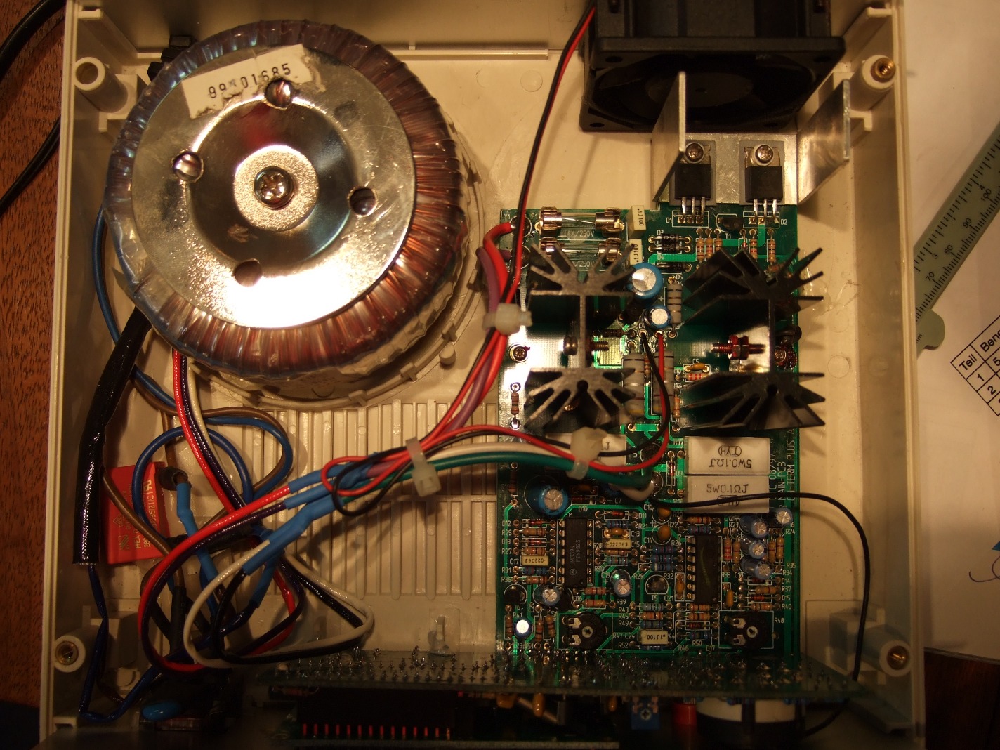

Ich habe ein Charge Terminal Plus von Conrad (Teil-Nr. 512230) zum Laden
von NiCd und NiHM mit 4 bis 15 Zellen.
Geladen habe ich damit die Akkus von meiner Sony-Cam und von meinen
beiden Baumarkt-12V-Handschraubern.
Mittlerweile sind die Akkus aber nix mehr, die CAM ist eh tot (keine
Reaktion) und so überlege ich, ob ich den Charger verkaufen sollte.
Allerdings habe ich vor Jahren schon einmal einen neuen Ringkern-Trafo
(Conrad 518697 von Sedlbauer mit 2x30V) eingebaut, da der alte Trafo
defekt war.
Genau so einen Trafo bräuchte ich nun für eine andere Anwendung wo 60 V
AC benötigt werden.

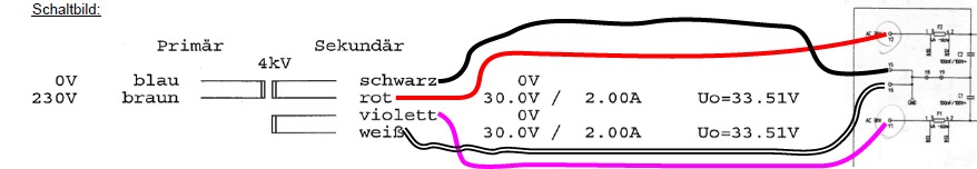

Meine Idee ist nun, an der Gehäuserückseite Bananenbuchsen anzubringen
und die 4 Leitungen des Trafos paralell zur Versorgung der
Lader-Elektronik-Platine herauszuführen.
Der Lader bliebe so intakt, aber ich könnte die 2x30 V nutzen.
Nun meine Fragen:
1. Ist das eine gute Idee oder besteht die Gefahr, dass ich den Lader
dabei zerstöre?

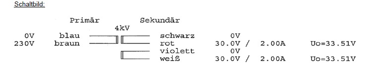

2. Lt. Schaltplan des Laders sind schwarzer und weißer Anschluss der
Trafors gemeinsam als Masse zusammen angeschlossen. Lt. Schaltplan des
Trafos ist schwarz 0V von der einen Wicklung, weiß 30 V von der anderen
Wicklung. Ist es auch bei Ringkerntrafor egal, welche Anschlüsse man
zusammenschaltet?
3. Könnte man sich ggf. das Ausleiten der Masse sogar sparen, wenn man
nur die 60V AC benötigt?
Wenn meine Idee schlecht ist, muss ich ggf. auf den Lader verzichten
bzw. einen Umschalter einbauen.
Vorteil der Um-Nutzung wäre, dass ich ein betriebsfähiges Gehäuse hätte
wo es auch mit Isolation, Schalter etc. stimmt.
#2096392
> zusammenschaltet?
Was heisst hier "auch"?
Es ist bei keinem Trafo egal wie man die Anschüsse zusamenschaltet.
-Trafoanschlüsse von der Schaltung trennen.
-"0" Anschlüsse beider Wicklungen verbinden.
-Zwischen den "30V" Anschlüssen die Spannung messen.
Wenn ca. 0V dann sind die Bezeichner richtig zugeordnet.
Wenn 60V dann sind die Bezeichner nicht richtig zugeordnet.
mfg
OP #2096427
>> zusammenschaltet?
> mfg
hm, zwischen rot und violett kann ich 63 V messen. Die 63 V braucht das
Geräte auch, weil es bis zu 42 V Ladespannung erzeugen soll (lt. Manual)
Die beiden Sekundärwindungen sind also im gleichen Wicklungssinn in
Reihe geschaltet. Irritiert hat mich nur, dass das schwarze und weiße
Kabel beide zusammen auf der Platine enden, obwohl die Bezeichner 30 V
und 0 V sind. Die Bezeichner sind aber wohl eher als Richtungsindikator
zu verstehen - wenn ich deinen Tipp richtig interpretiere.
