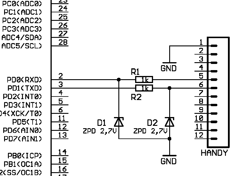

von Bastian F. (bastian_f)
Danke erstml für die Hinweise.
Ich dachte, da nur diese drei Leitungen am Handy ankommen, würde es auch
reichen nur diese zu beschalten.
Na ja.
Da ich den Atmega mit 5V betreibe, kann ich das Handy ja nicht einfach
so anschließen, sondern wohl so wie in der angehängten Schaltung.
Nur habe ich aber leider grade keine 2.7V Zenerdioden da.
Kann ich diese mit 3.6V Zenerdioden ersetzen (ansonsten habe ich noch
1N4148 und 1N4001 da)?
D1 und den Widerstand kannst Du weglassen - der mit 5V betriebene µC hat
keine Probleme mit einem niedrigeren Spannungspegel (solange der nicht
unter der unteren Schaltschwelle für einen High-Pegel liegt).
Ansonsten ist das Thema Pegelwandlung 3V<->5V in diesem Forum gewiss
schon etliche tausend Mal ausgekippt worden ...
Falls es jemanden interessieren sollte, so habe ich es nun erfolgreich
hinbekommen:
                ____
AVR/RX o-------[____]--------o S35 Pin 5
                100ohm
                ____
AVR/TX o-------[____]----+---o S35 Pin 6
                100ohm   |
                        / \ 3.6V Z-Diode
AVR/GND o----------------+---o S35 Pin 1
