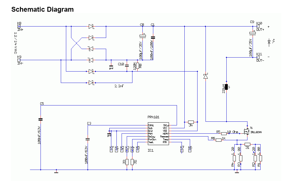

Gast #2107355
Interessant wäre es schon mal einen "idealen Filter" zu finden ;-)
Zumal ich auch ein Projekt in der Mache hab, bei der ich Module zu je
30W haben werde (bestehend aus 30x 1W LEDs eines relativ bekannten
Herstellers).
Als Treiber habe ich mich übrigens auf den oben schon angesprochenen
PR4101 von Prema festgelegt. Ich finde es einfach toll, wieviele
Funktionen der in sich vereint und das bei einem Preis von < 1€ bei
unter 100 Stück beim Distributor!

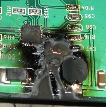

#2108130
Die Beiträge von Virus und Martina kann ich nur unterstreichen.
Das Thema "heisse Chips" wird durch das angehängte Bild einer KSQ nach
einem Test bei erhöhter Umgebungstemperatur leider nur zu gut bestätigt.
Ich habe die letzten 3 Wochen einen nicht unerheblichen Teil meiner
Arbeitszeit damit verbracht einen taiwanesischen Zulieferer "bei der
Hand zu nehmen" um ein paar Switcher-Designs so ausgelegt und zu
gelayoutet zu bekommen, dass man damit eine Chance hat, unsere
Anforderungen bzgl. Lebensdauer und EMV-Verhalten zu erfüllen.
Nächste Woche kommen die Freigabe-Prototypen - es bleibt spannend...

Meine "auf Nummer sicher" Idee baut darauf auf, gleich drei Tiefpässe
hintereinander zu schalten. Und das für jeden einzelnen Ausgang meines
Treibers.
1. Tiefpass: Speicherspule ~10µF & KerKo 1µF
2. Tiefpass: Ferrit (600Ohm/1A) & Kerko 10nF
3. Tiefpass: Widerstand 0R1 & Kerko 100nF
Eingangsseitig versuche ich mich mit auf ein Pi-Filter (C-L-C) zu
beschränken.
Was haltet Ihr von dieser Idee

Gast #2130730
Virus 744 hat natürlich gekniffen und uns keine seiner Filterschaltungen
gezeigt...
Glowbanana, zeig uns mal eine konkrete Treiber-Schaltung von dir, damit
wir das gedanklich kombinieren können.

>Es ist nahezu die selbe Schaltung wie im Datenblatt
>http://www.prema.com/pdf/pr4101.pdf auf Seite 18
Ok, dann schauen wir uns mal die Schaltung genauer an:
Drei Quellen für EMI springen mir sofort ins Auge:
1. Der MOSFET sieht einen Gatewiderstand von nur 10R. Mit der
Eingangskapazität von etlichen 100pF gibt das fiese Stromspitzen. Damit
die sich nicht weiter ausbreiten, muß C3 mit seinem Massepunkt direkt an
den Massepunkten der Stromshunts R1...4 liegen. Außerdem muß die andere
Seite von C3 direkt am "5VHi"-Pin liegen. Auch der gesamte Gate-Kreis
mit R5, T1 und R1...4 muß absolut kürzeste Wege sehen. Hier zählt jeder
Millimeter!
Desweiteren sollte auch der Vcc-Pin sauber entkoppelt werden. Der
Entkoppelcap (wohl C1 im Schaltplan) muß direkt am Vcc-Pin hängen. Seine
Masse muß direkt mit dem Massepunkt von C3 verbunden sein. Hier schafft
man zweckmäßigerweise einen zentralen, sternförmigen Massepunkt.
Als Entkoppelcap würde ich einen keramischen 1µF Cap wählen, eventuell
mit einer Serienimpedanz davor, also zwischen diesem Cap und C8, sodaß
diese Anordnung ein Pi-Filter bildet. Die Serienimpedanz wählt man je
nach Stromaufnahme. Das kann eine kleine Ferrit-Drossel und/oder ein
kleiner Widerstand sein. Hier muß eine Resonanz vermieden werden, also
sollte die Drossel nicht zu groß und der Widerstand nicht zu klein sein.
Auch der GND-Pin des Chips gehört an diesen zentralen Massepunkt,
ebenfalls mit kürzester Verbindung.
2. In der ON-Phase fließt Strom durch den MOSFET, die Drossel L1 und den
Cap C9, eben wie bei einem Buck-Regler. Die Taktfrequenz des Reglers ist
mit 125kHz zwar nicht allzu hoch und der Stromverlauf des Sägezahns
nicht allzu fies, dennoch gehen die Harmonischen recht weit hoch. In
Verbindnung mit hohen Strömen kann das schon problematisch werden.
Jetzt geht es darum, daß die Außenwelt davon nichts spürt, daß also von
dieser Ströung nichts auf die LED-Kette gelangt. Weil Stromänderungen
letztlich von C8 geliefert werden, muß seine Entkoppelwirkung von
hervorragender Qualität sein. Hier sind allerkleinster ESR und ESL
anzustreben, weil der Stromripple daran Spannungsabfälle verursacht, die
über "K10" direkt auf LED-Kette gelangen.
Egal was für ein Elko(s) für C8 gewählt wird, er wird immer zuviel ESR
und ESL mitbringen und muß auf jeden Fall mit einem oder mehreren
keramischen 1µF Caps parallel dazu unterstützt werden. Nur diese Caps
haben geringstes ESR und ESL.
Die Massepunkte dieser Entkoppelcaps müssen ebenfalls mit kürzesten
Verbindungen mit dem zentralen Massepunkt verbunden werden. "K10" wird
direkt mit der anderen Seite dieser Entkoppelcaps verbunden!
C8 kann auch als Pi-Filter ausgeführt werden, um Abstrahlung über die
Speisung (Gleichrichter) zu verhindern. Ein solches Pi-Filter hat aber
keinen Einfluß auf die Abstrahlung des eben Gesagten über "K10"! Die
Entkoppelgüte von C8 ist hier also von alles überragender Bedeutung!!
Natürlich können auch über "K11" Störungen von der LED-Kette abgestrahlt
werden, da C9 ja ebenfalls nicht perfekt ist. Diese Abstrahlung kann
aber hier sehr wohl minimiert werden, wenn C9 als Pi-Filter ausgführt
wird, mit der Serienimpedanz (Drossel, Widerstand) an "K11". Auch die
Kondensatoren dieses PI-Filters sollten keramische 1µF Caps enthalten.
Und auch hier sollte die Serienimpedanz so gewählt werden, daß keine
Resonanz auftritt. Dazu sollte die Drossel nicht zu groß und der
Serienwiderstand und die beteiligten Caps nicht zu klein gewählt werden.
Ganz wichtig ist, daß C8, C9 und "K11" kürzeste Verbindungen zueinander
haben!
3. Zu Begin der On-Phase, wenn T1 sehr schnell durchschaltet, kann eine
sehr kurze Stromspitze durch die parasitären Kapazitäten des
Buck-Reglers (Sperrschichtkapazität der Snubberdiode, Wicklungskapazität
von L1) fließen. Diese wirkt wie die Störungen unter 2. und kann auch
durch dieselben Maßnahmen bekämpft werden. Da die Harmonischen dieser
Stromspitze sehr sehr weit hinaufreichen dürften, ist klar, daß die
obigen Maßnahmen nicht nur für 125kHz und etwas darüber funktioneren
müssen, sondern bis mehrere 100MHz hinauf. Damit kommen für alle
zusätzlich verwendeten Drosseln nur Ferrit-Ausführungen in Frage.
Gast #2132016
>haben!
"K10", nicht "K11". So muß es heißen:
Ganz wichtig ist, daß C8, C9 und "K10" kürzeste Verbindungen zueinander
haben!
Gast #2133211
Für C8 könnte man einen 100µF/35V-FP-Typ von Panasonic verwenden, der
nur 0,08R ESR hat. Dem könnte man einen 4µ7/50V/X7R/1210
parallelschalten.
Auch C9 könnte aus so einer solchen Kombination bestehen.
Für die PI-Filter könnte man die 7427932, eventuell zwei oder drei davon
in Reihe oder eine 7427511 verwenden. Wer unbedingt die schwach
ausgeprägte Resonanz unterdrücken will, kann dieser Drossel einen
0,22R-Widerstand in Serie schalten. Für die beiden Caps der Pi-Filter
nimmt man am besten zwei identische Kombinationen aus 100µF/4µ7, wie
oben beschrieben. Für das Filter am Ausgang geht eventuell auch ein
kleinerer Elko.
Der Vorteil der oben beschrieben Drosseln ist, daß sie bis in den
GHz-Bereich funktionieren. Bei niedrigen Frequenzen verhalten sie sich
wie Drooseln im µH-Bereich (die 7427932 wie rund 1µH und die 7427511 wie
rund 5µH) und können in Verbindung mit den Elkos sogar den 125kHz
Grundtakt der Buck-Reglers dämpfen. Die keramischen Caps sorgen dann für
zusätzliche Dämpfung bis in den GHz-Bereich.
