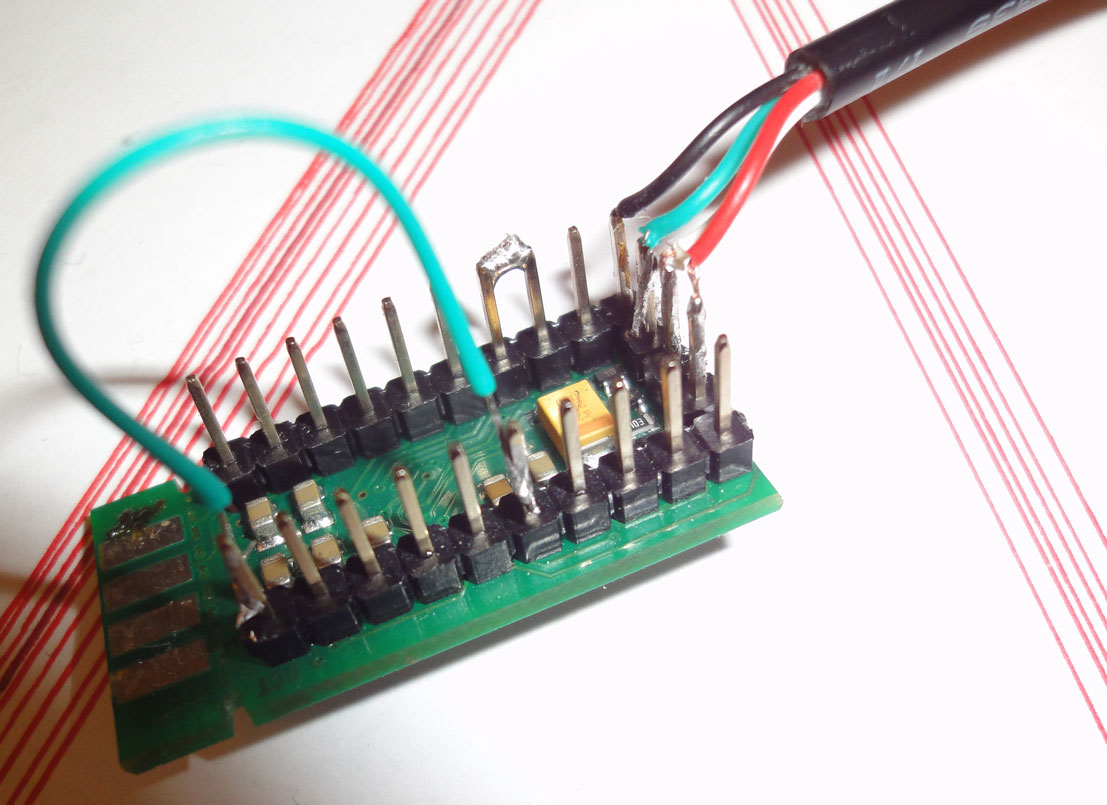

Und daraus dann das hier gebastelt:
http://h-2.abload.de/img/dsc01566my1z.jpg
Den Treiber habe ich hier besorgt:
http://www.silabs.com/products/mcu/pages/usbtouartbridgevcpdrivers.aspx
Sieht ja an sich ganz nett aus, aber scheint nicht zu funktionieren.
Wenn ich den Adapter anschließe meldet der PC nur dass sich ein
"Unbekanntes Gerät" anmelden wollte.
Was mir etwas sorge bereiter: Wenn ich den PC mit dem Adapter am
USB-Anschluss starten will fährt er nicht einmal hoch. Habe ich da was
falsch verlötet? Wirklich viel falsch machen kann man ja nicht,
höchstens die falschen Pins verlötet. Aber an sich müsste das alles
stimmen.

#2097449
ohne jetzt da weiter zu hinterfragen, es scheint, dass der Adapter zu
viel Strom zieht, ich hab ein ähnliches Verhalten, wenn ich meine
externe Platte nur mit einem USB-Anschluß an Stelle von 2 (Y-Adapter)
beim booten anschließe.
Also mein Tip, prüfe mal ob Du nicht zufällig einen Kurzschluss auf den
Leitungen hast eventl. Polarität vertauscht.
Hast Du mal die Spannungen gemessen und die Anschlüße kontrolliert?
Frank

Es klappt jetzt, der Adapter wird korrekt erkannt!
Der Chip ist definitiv zu teuer (Conrad halt). Aber ich wollte unbedingt
gleich loslegen als ich den Plotter bekommen hab und nicht erst was im
internet bestellen.. naja, jetzt dauert's trotzdem aber wenigstens lern
ich was dabei.

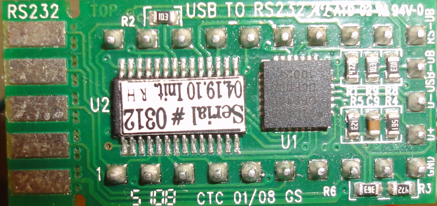

@MagIO
Also in den Specs steht
"Pins 1 bis 8 führen RS232-konformen Pegel"
Ist das jetzt "echtes" RS232?
@tt2t
Danke für den Tipp..
Funktioniert natürlich nicht mit meinem selbstgelöteten Kabel..
Es funktioniert aber komischerweise auch nicht, wenn ich die Pins direkt
am IC verbinde. Ich habe mal ein Foto angehangen, wie ich es verlötet
habe.
Pin 1 und 6 (txd und rxd) sind verbunden, sowie 12 und 13 um diese Pins
zu aktivieren.
Ich weiß aber auch nicht genau, ob ich mit meinem Terminal-Programm
alles richtig mache. Siehe Bild 2. Kann jemand ein bestimmtes
Terminal-Programm für Windows 7 empfehlen, oder nehmen die sich nicht
viel?
Gast #2098246
Ja, wenn da steht RS232-Pegel dann sollte es eigentlich passen.
Also die Fluss-Steuerung hast Du ja in den Einstellungen der Seriellen
Schnittstelle ausgeschaltet. Aber im Terminal Programm sind trotzdem DTR
und RTS abgehakt. Ich würde die mal entfernen.
Wenn das nix hilft vielleicht doch erst mal mit den 5V-Ausgängen
versuchen. Möglicherweise hast Du ja ein Problem mit der Stromversorgung
(z.B. durch schlechtes USB-Kabel) und der Strom reicht nicht, um die
RS232-Pegel zu erzeugen.
In der Betriebsart mit Fluss-Steurerung müsstest Du für den Test DTR und
RTS auch noch miteinander verbinden.
Wie braucht es denn der Plotter? Hat der Fluss-Steuerung?

Gast #2098861
Hmmm ... bist Du auch sicher, dass Du den richtigen COM-Port eingestellt
hast (im Terminal Programm). Alle USB to serial Adapter, die ich bisher
angeschlossen habe, haben eine wesentlich höhere COM-Port-Nummer.
Gast #2098957
Oh! Ich glaube die Sache mit den Pins muss ich echt noch üben.. :D
Vielen Dank für den Hinweis. Hab's direkt umgelötet und es funktioniert
doch tatsächlich! :) Also ich bekomme jetzt zumindest das was ich über's
Terminal sende direkt zurück.
Ich werde jetzt den Stecker nochmal überprüfen und direkt mit den Pins
verlöten.
Denkt ihr die Pinbelegungen wie sie hier beschrieben werden machen Sinn?
http://www.schleppmesser.de/html/hp_7475.html
Das ist dann mit Hardware-Handshake nehme ich an?

#2100318
Hallo Karl,
Karl schrieb:
> Ich würde aber direkt die Pins 1-8 verwenden
Du meinst Pin 1 bis 8 des USB-RS232-Adapters? Ich denke diese Pins gehen
auch zu der 9-poligen D-Sub-Buchse (männlich), die Du an den
USB-RS232-Adapter anlöten kannst. Achtung: Die Nummerierung der Pins an
dem Adapter ist nicht identisch zu der Nummerierung einer an den Adapter
angelöteten 9-poligen D-Sub-Buchse!
Wie bereits erwähnt, wenn Du an dem USB-RS232-Adapter Pin 14
(SUSPEND_3V) mit Pin 13 (ENABLE) verbindest solltest Du RS232 konforme
Signale bekommen. Mach doch einmal ein Photo/Scan von der Ober- und
Unterseite des Adapters (Bitte eins auf dem man etwas erkennen kann).
Mit freundlichen Grüßen
Guido

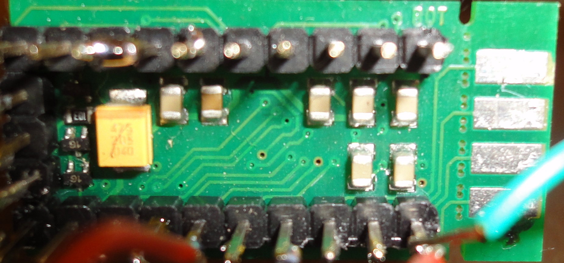

#2100513
Hallo Karl,
Karl schrieb:
> Ich hoffe da erkennt man genug..
leider kann ich die Bezeichnung der ICs nicht lesen. Zu allem Überfluss
wurde noch ein IC überklebt. In sofern ist er für mich nicht möglich
eine Aussage darüber zu machen welche RS232-Pegel der Adapter liefert.
Karl schrieb:
> Da bliebe dann immer noch die Frage, ob ich für Signal
> Ground, Pin 10 verwenden sollte.
Die im Bild rot eingezeichnete Leitung ist Dein "Signal Ground". Leider
kann ich die Leitung nur bis zur Durchkontaktierung verfolgen.

Das abgeklebte IC auf der Platine (wie Conrad auf die Idee kommen kann,
die Platine als "Chip" zu bezeichnen, bleibt ein Rätsel) ist ganz sicher
der RS232-Pegelwandler, vermutlich ein MAX3241
(http://www.maxim-ic.com/datasheet/index.mvp/id/1068/t/al). Und der
liefert einen Signalpegel von etwa +/-5V auf den RS232-Ausgängen, was
dem Plotter genügen sollte.
