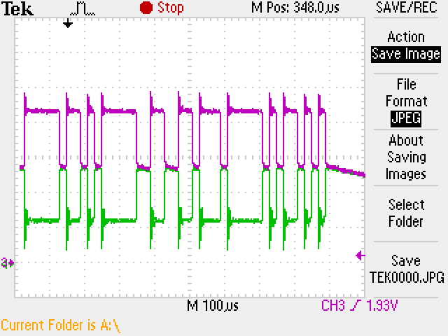

OP #2098559
Hallo
Folgendes Signal hab ich am Ende der Leitung. Sieht ja eigentlich gar
nicht so schlecht aus - oder? Bis auf die spitzen Flanken.
Diesen sollte ich doch mit einer kleinen Kapazität entgegen wirken
können!
Wie sauber - flach müssen die Signale denn eigentlich sein?
Gruß Martin
#2101469
Hallo Martin,
Die Signale sehen auf jeden Fall gut genug aus. Eine "ordentliche"
Leitung, z.B. 2x2x0,8 verdrillt, geschirmt, ist zwar auf jeden Fall zu
empfehlen, hat aber vermutlich nichts mit Deinem aktuellen Problem zu
tun. CAN-Pegelwandler sind im Allgemeinen auch robust gegen schlecht
Signale.
Es ist sinnvoll, zunächst mit niedrigen Datenraten anzufangen, wie du es
gemacht hast.
Hast Du eigentlich auch die Masse verbunden, das wird gerne mal
vergessen.
Ansonsten überraschen mich Deine Probleme etwas. Eine
Punkt-zu-Punkt-Verbindung über 200m mit Abschlusswiderständen an beiden
Enden ist keine echte Herausforderung.
Das Hinzufügen von Kondensatoren würde ich eher nicht empfehlen, dann
eher ein richtiges Kabel, bei einem Umrichter ist doch bestimmt auch mit
Einstreuungen zu rechnen, auch wenn die auf dem Bild nicht zu erkennen
waren.
OP #2102677
Hi
Mittlerweile läuft der Bus. Möglich sind 150kBd. Das reicht völlig für
unsere Anwendung. Die niedrigere Rate führe ich auf das doch schlechtere
Kabel zurück. Scheinbar gab es wirklich ein Masseproblem beim
Empfangsgerät. Als ich die Buchse des RJ-11 Gehäuses mit Masse der
Leitung kurzgeschlossen hatte hat alles bestens funktioniert.
Gruß und Danke
